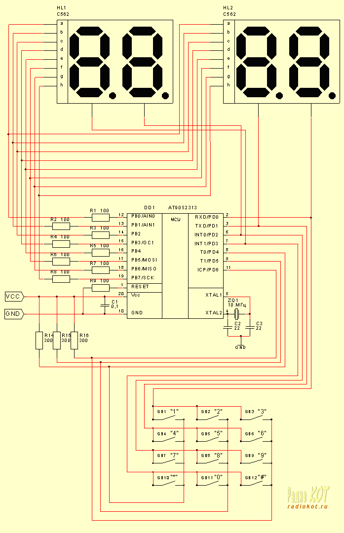

Как вы поняли из предыдущей статьи, в борьбе за уменьшение проводов и выводов процессора, прогрессивное человечество придумало динамическую индикацию. Для подключения клавиатуры, хитрое человечество тоже кое-что придумало. Что? А вот чего: динамический опрос!
Сегодня, используя это замечательное изобретение, мы подключим к нашему контроллеру клавиатуру от кнопочного телефона и заставим контроллер увидеть эту клавиатуру.
Не вдаваясь в скучные подробности, сразу нарисую схему клавиатуры.
Матричная организация клавиатуры
То что вы видите, называется «матрица». Этот чтоб у вас в дальнейшем не возникало вопроса «Что такое матрица?»… Так вот, почти все клавиатуры в этом мире имеют матричную структуру. Матрица имеет сколько-то строк и сколько-то столбцов. Количество строк и столбцов матрицы высчитывается исходя из количества кнопок в клавиатуре. Соотношение столбцов и строк при этом должно быть таким, чтобы их сумма была минимальной
Например, наш случай: есть 12 кнопок. Число 12 можно разложить на целые множители следующими способами:
12 = 1*12
12 = 2*6
12 = 3*4
Замечательно. Теперь посчитаем суммы множителей:
1+12 = 13
2+6 = 8
3+4 = 7
То есть, оптимальной для нашего варианта является матрица, у которой 4 строки и 3 столбца (или наоборот). Ну, собственно, что мы и видим на схеме.
Теперь осталось подключить сие к контроллеру. Ну что же – подключаем! За основу возьмем схему из предыдущей статьи:
Адресные входы клавиатуры (строки матрицы) подключаем к адресной шине индикаторов. Шина данных (столбцы) – подключаются к свободным выводам контроллера. Каждый провод шины данных подтянут к «плюсу» резистором 300 Ом. Это нужно для того, чтобы в случае, если ни одна кнопка не нажата, на входы контроллера приходила «1». Если этого не сделать – на входе будет так называемое 3-е состояние – не пойми чего. Это не пойми чего, контроллер может понять совершенно произвольно. Может посчитать «нулем», может – «единицей», что вызовет ложные «нажатия» клавиш.
Номинал резисторов – произвольный в пределах 200 Ом…2 кОм
Как вы поняли, опрос клавиатуры производится параллельно с индикацией. При написании программы, мы это учтем…
Итак, священный момент: пишем софт!
Для начала – пару слов о том, что и как мы будем писать:

Теперь в этот кусок мы допишем две строки (перед вызовом задержки):
              in Temp,PinD         ;читаем порт D
sts Line,Temp Temp ;записываем прочитанное в ОЗУ
Как видите, у нас появилась новая переменная Line . В ней хранится то, что мы читаем из порта D . То есть – состояние кнопок в строчках клавиатуры. В Line+0 лежит состояние 0-й (верхней) строчки, в Line+1 – первой, и т.д.
Эту переменную надо объявить. Объявляем ее в сегменте данных, после переменной Digit:
Digit:	.byte 4
Line:	.byte 4

Эта программа будет вызываться из цикла Main сразу же после индикации. Она читает ячейки переменной Line на предмет информации о нажатых кнопках. Если ни одна кнопка не нажата – программа возвращает -1 (или 255 – одно и то же). Если нажата хоть одна кнопка – возвращается ее значение. Если при предыдущей проверке была нажата та же кнопка – ставим флажок «повтор» (старший бит возвращаемого значения). Этот флажок нужен для предотвращения повторного выполнения одной и той же операции (которая закреплена за данной кнопкой).
