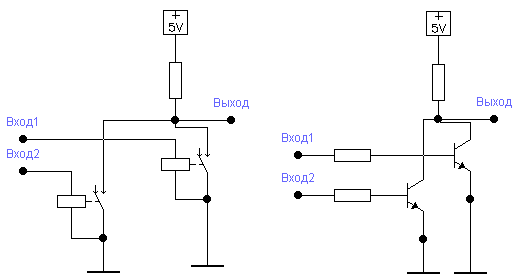

Читатель наверняка скажет: "Ну ладно: Кнопочки это конечно хорошо, но толку?". Отвечаю. Теперь, если заменить кнопки на какой-нибудь элемент, способный работать как кнопка и управляемый напряжением (или током), получим цифровой элемент. И не важно будь то реле, транзистор или ещё что. Следующие 2 схемы работают абсолютно одинаково и реализуют функцию ИЛИ-НЕ.
Так и хочется сразу сказать, что запихнув нечто подобное в один корпус, получим микросхему, но не буду.
