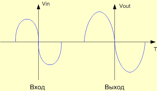

Все эти три части выполняют одну задачу – увеличить мощность выходного сигнала до такого уровня, чтобы можно было раскачать нагрузку с низким сопротивлением - динамическую головку или наушники. Как они это делают? Очень просто – берется постоянный ток питания УМ и преобразуется в переменный, но так, что форма сигнала на выходе повторяет форму входного сигнала.
Это как раз продемонстрировано на рисунке. На входе у нас маленький ( мяу! ) сигнал, на выходе большой (МЯУ!). При этом его форма ( мяу! -МЯУ!) совершенно не поменялась. Спасибо Кот.

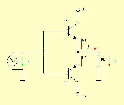

Так же как и в прошлый раз, рассмотрим двухтактный каскад на комплементарных транзисторах.
Двухтактный каскад класса B
Схема немножко упростилась в связи со спецификой работы усилителя в этом режиме. Как можно увидеть – смещения тут нет совсем никакого, то есть транзисторы открываются исключительно от входного сигнала. Таким образом, особенность этого режима заключается в том, что при отсутствии входного сигнала оба транзистора закрыты, и каскад не потребляет от источника питания совершенно ничего – I0 =0. При наличии входного сигнала транзисторы работаю поочередно – для положительных полуволн работает транзистор Т1, а для отрицательных Т2. Давайте посмотрим, как у нас обстоит дело с потребляемой мощностью, КПД, и нагревом транзисторов.

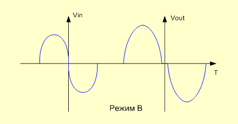

График
Уууу… вот тут то мы и попали – смотрите, что творится. В чистом классе В нас поджидает очень большая ммм… (Мяу! Задница!) ну да, что то в этом роде - нелинейные или, как их еще называют – переходные искажения 1-го рода . Видите – на графике – вместо того, чтобы синусоиде плавно переходить через ноль, как она это делает во входном сигнале, у нас получается вообще провал некоторой ширины – то есть момент, когда сигнал исчезает вообще – нету его. Почему же это происходит? Все дело в том, что транзистору, чтобы открыться и начать работать нужно некоторое пороговое напряжение, подаваемое на базу – для кремниевых биполярных транзисторов оно равно 0,7 вольта.

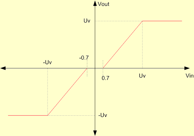

ВАХ транзистора
То есть, что мы получаем. Допустим, величина положительной полуволны начинает убывать. Транзистор Т1 начинает закрываться. И наступает такой момент, когда величина первой полуволны падает ниже 0,7 вольта и Т1 закрывается, но ведь Т2 то еще не открылся, а откроется он только тогда, когда сигнал перейдет в отрицательную полуволну и её величина достигнет напряжения –0,7 вольт. Таким образом, мы получаем дырку в сигнале шириной в 1,4 вольта. Ай ай ай, что же нам делать то теперь, а? (Пиво пить, выливая 20% в унитаз, мяу!)
