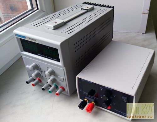

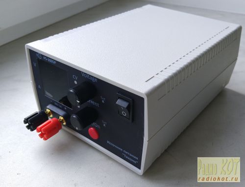

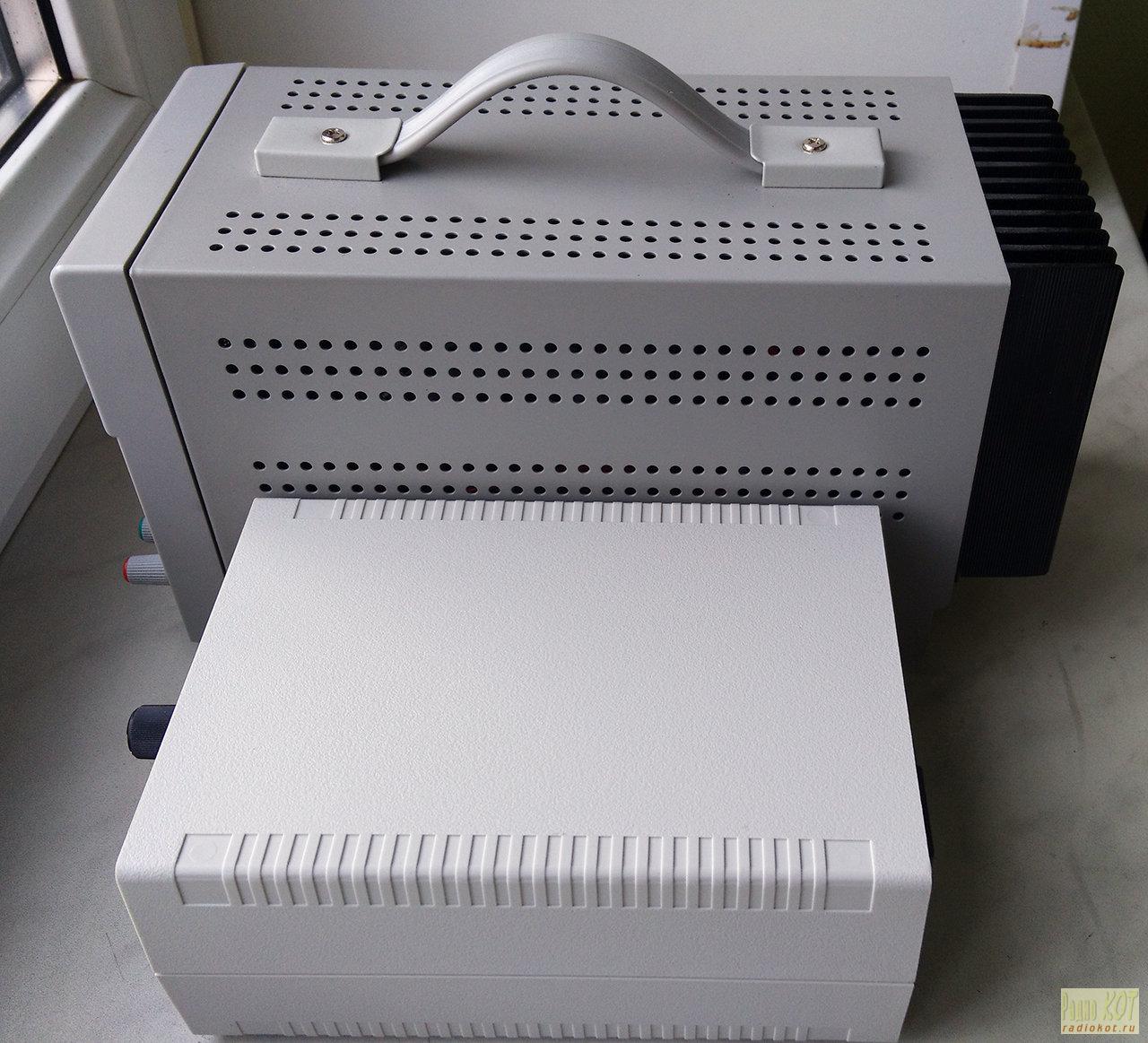

Первое, что приходит на ум, когда видишь и берёшь в руки «Тихоню» это «Какой же он маленький и лёгкий!» Действительно, по сравнению с MPS-3003D он кажется игрушечным. Как-никак 1.5 кг против 5.6 у Matrix'а. В голову начинают приходить мысли об импульсных источниках питания. Отчасти это верно, но давайте разберёмся во всём по порядку.
Прибор выполнен в корпусе G768 производства Gainta, габаритные размеры которого составляют 190 x 140 x 90 мм (Д х Ш х В). На задней стенке расположен коннектор кабеля питания со встроенным предохранителем, а на передней - индикаторы, органы управления и клеммы выхода. Снизу корпус имеет резиновые ножки, предотвращающие скольжение.

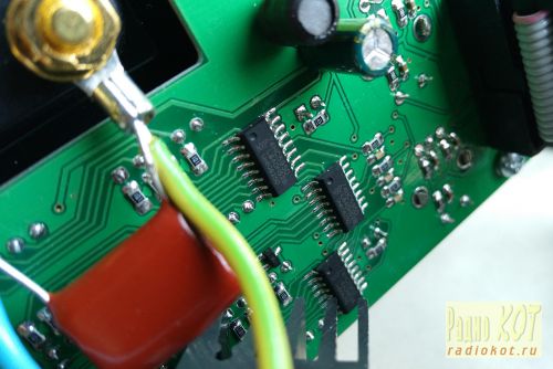

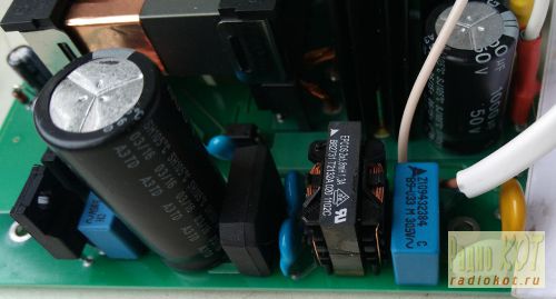

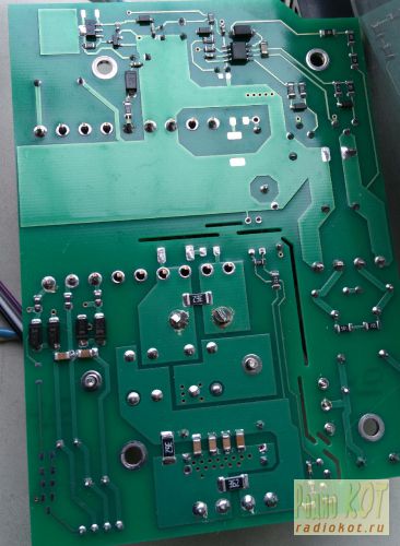

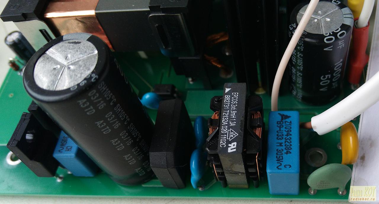

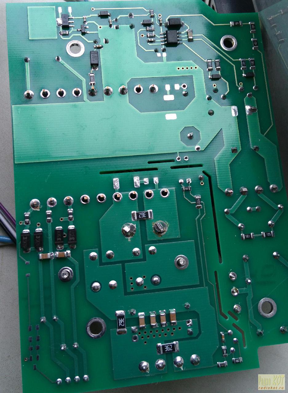

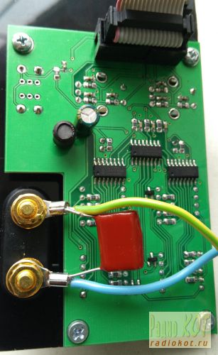

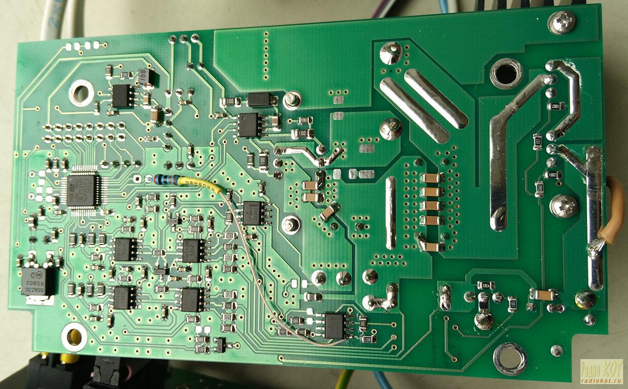

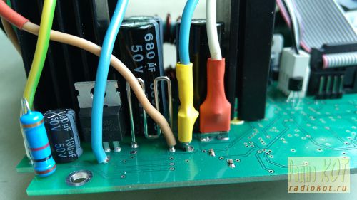

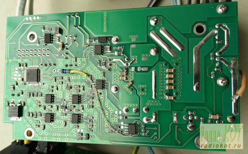

Внутри «Тихоня» состоит из четырёх блоков: резонансный преобразователь, синхронный step-down, линейный стабилизатор и блок управления и индикации. Это условно-функциональное разделение и физических плат только три.
Не будучи достаточно грамотным в вопросе устройства и работы прибора, я обратился за разъяснением к разработчикам и получил следующий ответ.
Принцип работы резонансного преобразователя довольно прост. Если абстрагироваться от лишних сущностей, то выглядит он следующим образом.
Диодный мост и конденсатор образуют постоянное напряжение, эта часть традиционна для 99% импульсных источников питания. Контроллер преобразователя управляет полумостом из полевых транзисторов с заполнением 0.5, формируя прямоугольные импульсы. Эти импульсы поступают на резонансный контур (РК), образованный первичной обмоткой трансформатора и резонансным конденсатором. Поскольку частота прямоугольных импульсов близка к точке резонанса РК, ток в первичной обмотке близок к синусоиде.
Как известно, в резонансном контуре напряжение выше прикладываемого, т.е. получается своеобразный коэффициент усиления (в расчетах обозначается М). Данный коэффициент усиления М, в числе прочего, зависит от частоты импульсов - при снижении частоты он увеличивается, при увеличении уменьшается.
Регулировка выходного напряжения осуществляется за счет изменения частоты импульсов, при этом частота работы преобразователя ограничивается так, что переключение транзисторов происходит в районе нуля напряжения (ZVS), что сводит динамические потери практически к нулю, а помех от переключения почти нет. Последнее наиболее важно, т. к. наличие большого радиатора пережить можно, а вот источник помех в ЛБП это очень плохо.

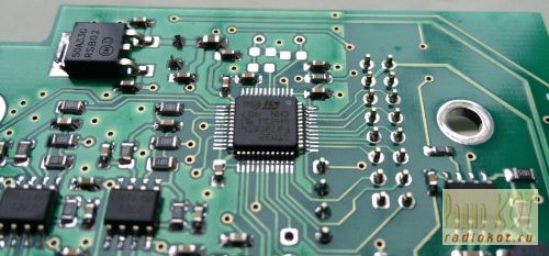

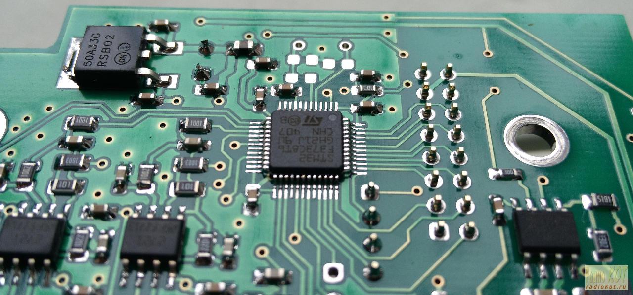

Сердцем «Тихони» является микропроцессор. Именно он формирует ШИМ для step-down, формирует опорные напряжения для линейного стабилизатора, измеряет текущие значения напряжения и тока, и реализует пользовательский интерфейс (обработка энкодеров, индикация и прочее).
Микропроцессор с помощью встроенных ЦАП формирует опорные напряжения для регуляторов напряжения и тока, одновременно с этим с помощью АЦП измеряет напряжение и ток на выходе. Таким образом, МК всегда знает что именно он задал регуляторам и что на самом деле на выходе. На основании этих данных он формирует ШИМ для step-down так, чтобы падение напряжения на линейном регуляторе было в районе 1 В. В итоге, при максимальном токе в 5 А на линейном регуляторе выделяется всего около 5 Вт тепла.
На самом деле алгоритм формирования ШИМ достаточно сложный и при малых токах падение на линейном регуляторе может быть и больше, но это уже тонкости реализации. В целом, потери на линейном регуляторе не более 5 Вт.
На русском языке о принципе работы резонансного преобразователя можно почитать в этой статье.
В нашем приборе используется другой контроллер резонанса, но это не принципиально.
Кстати, одной из причин, по которой я выбрал «Тихоню», как раз и стала та, что разработчик – наш, российский. Общение не составляет никаких проблем, на все мои вопросы мне отвечали быстро и полно, к пожеланиям прислушивались. Лично я готов заплатить пусть немного дороже, но отечественному производителю. Нужно поддерживать и развивать своё. Тем более, что продукция весьма конкурентоспособна.

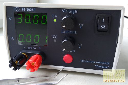

Органов управления у прибора немного и все они расположены на передней панели: тумблер включения питания, два энкодера и кнопка включения и отключения выхода (тактовая). Для индикации используются два ряда по четыре семисегментных индикатора (напряжение и ток) и два светодиода для отображения текущего режима работы - «CV» или «CC» (при отключенном выходе не горит ни один из них). На мой взгляд это оптимальное сочетание; информативно, ясно и не перегружено.
Управление выходными параметрами простое и в то же время функциональное. Для изменения того или иного параметра просто нажимаем ручку соответствующего энкодера. Изменяемый разряд начнёт мигать. Вращением ручки меняем значение (с переходом через ноль и с увеличением старшего разряда или с уменьшением младшего), а для смены позиции курсора нажимаем ручку ещё раз. Курсор между разрядами перемещается по кругу от младшего к старшему. Выход из режима настройки автоматический по истечении определённого времени (задаётся в диапазоне от 5 до 100 сек. с помощью пользовательских настроек ).
Единственное неудобство вызвано небольшим весом прибора. При нажатии на ручку большим пальцем приходится остальными придерживать корпус сверху, чтобы он не двигался.
А если придираться к мелочам, то мне не хватает яркости индикаторов режима работы «CC» и «CV». Дело в том, что данные индикаторы суть светодиоды, установленные вплотную к прозрачным областям передней панели. Из-за этого они не так хорошо различимы в светлом помещении. Особенно это касается зелёного светодиода режима «CV». Это не было бы особой проблемой, если бы данный индикатор не сигнализировал ещё и о работе выхода.
Установка выходных значений напряжения и тока на «Тихоне» несколько отличается от таковой на MPS-3003D. На Matrix’е нам нужно включить выход, установить желаемое значение напряжения (причём это невозможно сделать при минимальном положении регуляторов установки тока «грубо» и «точно»), затем закоротить выходы и установить ограничение по току. У «Тихони» всё наоборот. Мы сначала устанавливаем желаемые значения напряжения и тока и только потом включаем выход. Впрочем, подстраивать параметры «на лету» можно на обоих приборах. Лично мне вариант «Тихони» нравится больше - уменьшается количество операций и необходимые параметры, в отличие от Matrix’а, отображаются и при отключенном выходе.
Устройство запоминает какой разряд мы изменяли последний раз и при очередном входе в режим установки значения не придётся каждый раз перемещать курсор до нужного места.
Не стоит и говорить о том, что последние установленные значения запоминаются при выключении питания. Но важно отметить, что устройство всегда включается с отключенным выходом, так что нет повода беспокоиться о случайной подаче неверного напряжения на нагрузку

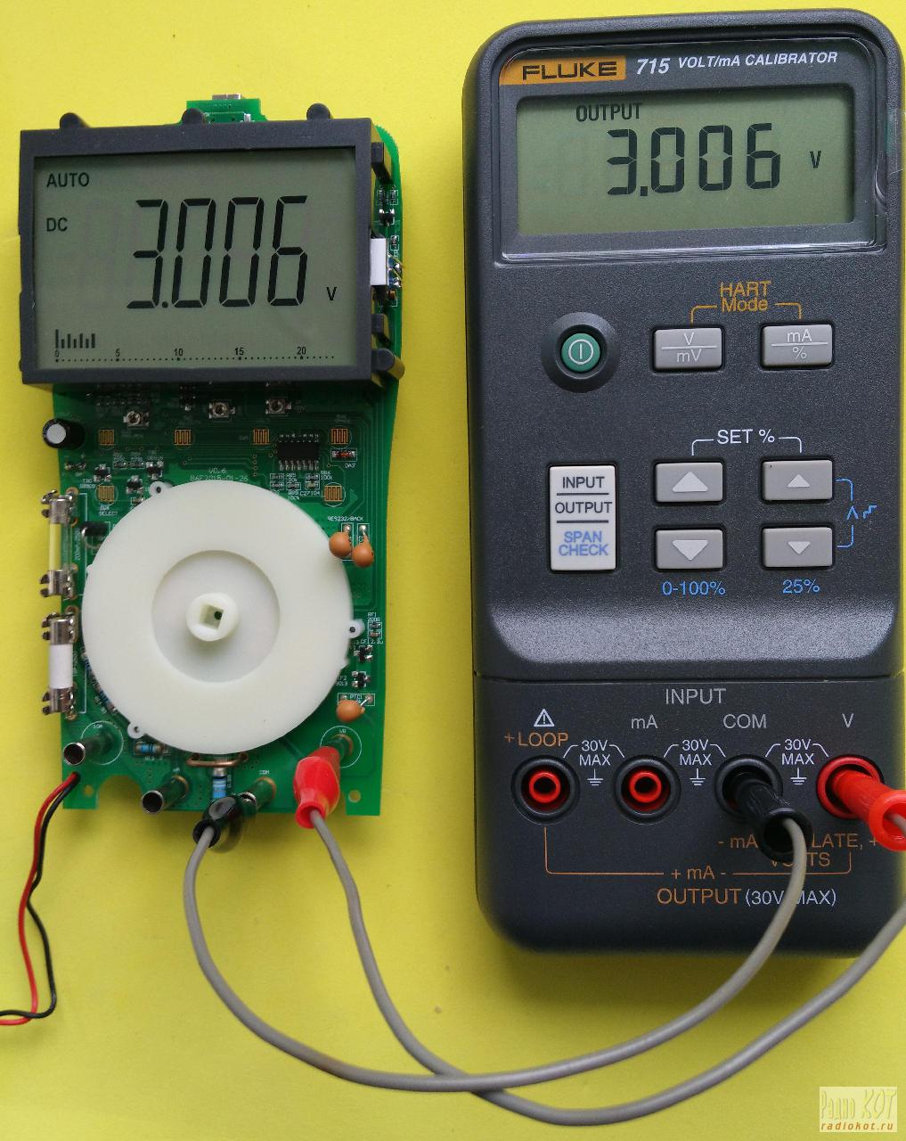

Для измерений будем использовать следующий набор инструментов:

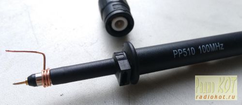

  • осциллограф «ATTEN ADS1102CA» – 100 МГц, 1 Гвыб./сек., подключен к сети через развязывающий  трансформатор;
  • щуп PP510 с самодельной пружиной из медной проволоки, делитель в положении 1х;
  • мультиметр «Victor 86E».

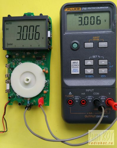

Мультиметр не претендует на звание сверхточного прибора, но в июле 2016 года он был откалиброван по поверенному калибратору Fluke 715:
Вначале произведём замеры напряжения и тока. В левом столбце у нас будут значения, выставленные на источнике питания, а в правом – измеренные с помощью мультиметра. Необходимо учесть, что мультиметр имеет 22 000 отсчётов и пределы измерения тока в 200 мА и 10А, поэтому разрядность в замерах изменяется при переключении пределов.

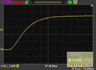

Теперь давайте посмотрим переходные процессы. Установим триггер по нарастающему или спадающему фронту, в зависимости от того, что именно будем измерять. Вход осциллографа – открытый (режим DC). Обращаем внимание на шкалу времени – не всегда удавалось сохранить одинаковый масштаб.
Устанавливаем на выходе 5 В, нагрузки никакой, включаем:
Процесс занял 75 мс.
Те же условия, но на выходе 10В:
Разницы почти никакой – 80 мс.

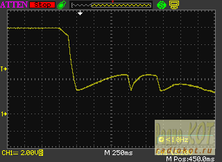

А теперь сымитируем пропадание питания устройства во время работы.
На выходе 10 В, нагрузки нет:
Видимо, сказывается импульсная природа устройства и мы наблюдаем какие-то явления. Но помним, что это нештатное выключение, да и нагрузка отсутствует.
А вот то же самое, но с нагрузкой 500 мА:
И в такой ситуации за нагрузку переживать не стоит.
