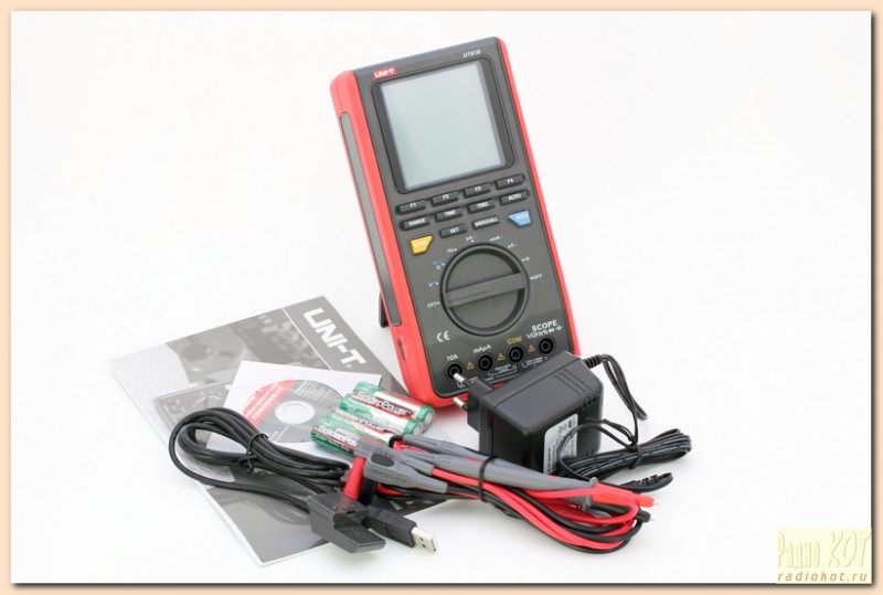

Красиво, душевно, хорошо! Вытряхиваем все это на ровную горизонтальную поверхность и смотрим комплектацию:
В комплекте: сам прибор, блок питания к нему, комплект щупов, USB кабель для подключения к компьютеру, мини CD с софтом, инструкция и - да, батарейки входят в комплект!

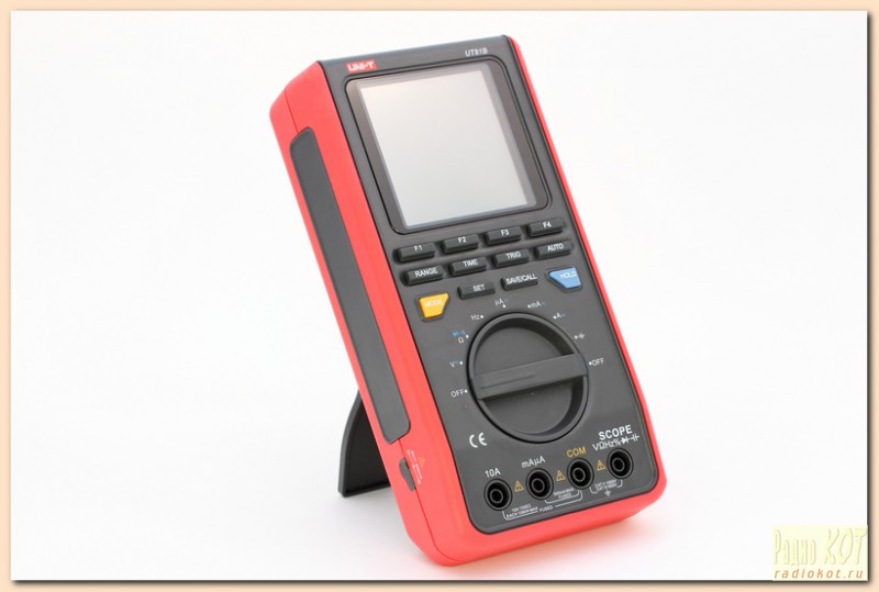

Ну, теперь рассмотрим все поближе. Сначала - сам приборчик.
Разумеется, все элементы управления мультиметром сосредоточены на передней панели. Равно как и гнезда для подключения щупов.

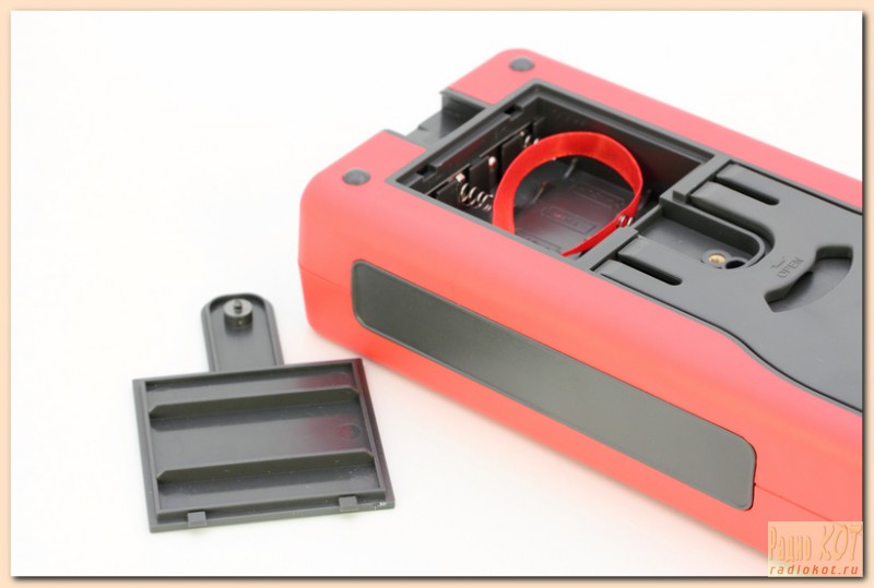

В задней части располагается подставка, батарейный отсек:
А еще такая хитрая штука, как оптический канал связи с компьютером:
Пока не забыл, скажу сразу - подставка очень неудобная. У нее отсутствуют какие-либо стопорные механизмы и она совершенно свободно болтается, будучи освобожденной от фиксирующих защелок. Таким образом, прибор довольно сложно установить на ровную гладкую поверхность. Как говорится в известном анекдоте - "Конечно, неудобно, ноги-то на льду разъезжаются". То есть угол наклона стоящего на столе прибора призодится подбирать не по лучшей видимости экрана или доступности элементов управления, а таким образом, чтобы подставка не отъехала и мультиметр не грохнулся на стол. В общем - не продумано. Хоть бы резиновую полоску наклеили на кромку подставки - уже было бы гораздо лучше.
Батарейный отсек, он и в Гондурасе батарейный отсек - ничего примечательного в нем нет. Ленточка для извлечения батарей есть, стопорная шайба винта крышки отсека тоже, тут все удобно.

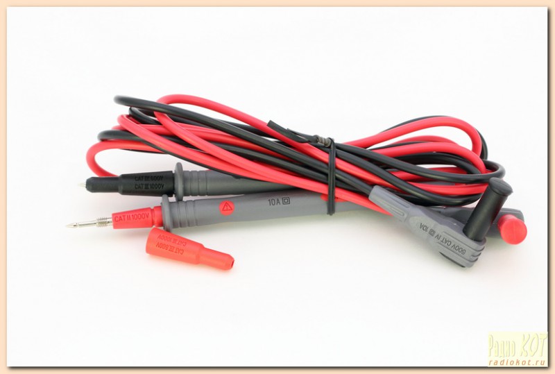

Щупы мультиметра:
Ничего выдающегося, просто добротные щупы, на которые, можно накрутить "крокодилы", сняв пластиковые накладки.
Кстати, о крокодилах - почему-то на разных сайтах комплектация этого прибора разнится. Иногда крокодилы входят в комплект, иногда - нет. С чем это связано - не знаю. Возможно, производитель со временем расширил комплектацию и стал включать крокодилы в комплект.

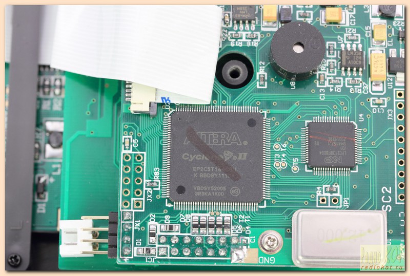

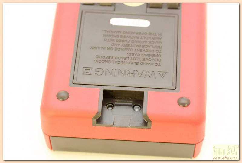

В этот раз, между прочим, я даже не совершу ничего крамольного, разобрав приборчик. Согласно инструкции, это действие является штатным в случае необходимости замены предохранителей - они находятся внутри и отдельного доступа к ним не предусмотрено.
Лады, откручиваю все болты, которые смог найти, задняя крышка прибора свободно снимается:

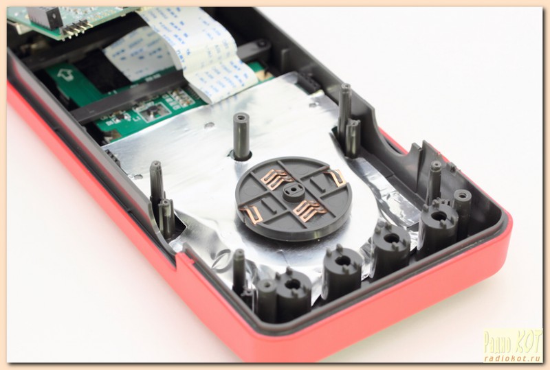

Внутренности мультиметра представляют собой трехслойный бутерброд:
На первом слое - колбаса в виде ПЛИС Altera Cyclon II и управляющего ею контроллера от NXP:
Ну и всякая мелочевка, типа ОУ, АЦП и прочего:
Если снять верхнюю плату, под ней окажется следующий слой:
Оборотная сторона второго слоя выглядит так:
Под ней - переключатель режимов работы мультиметра и третий слой - собственно плата ЖКИ:
Что ж, по качеству сборки лично у меня претензий никаких совершенно. Все очень аккуратно, надежно собрано, обе крышки корпуса экранированы. Сам корпус не скрипит, не "дышит" и лежит в руке эдаким монолитным кирпичем. Между прочим, машинка довольно тяжелая - полкило чистого веса с батарейками.

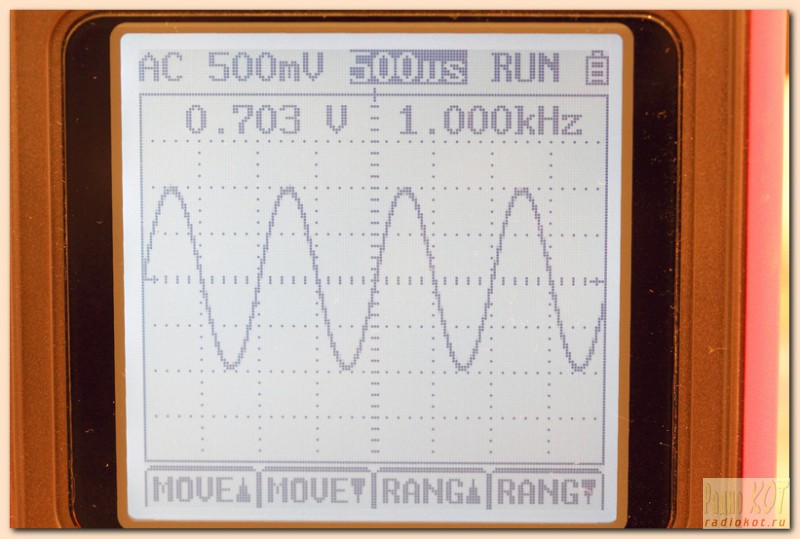

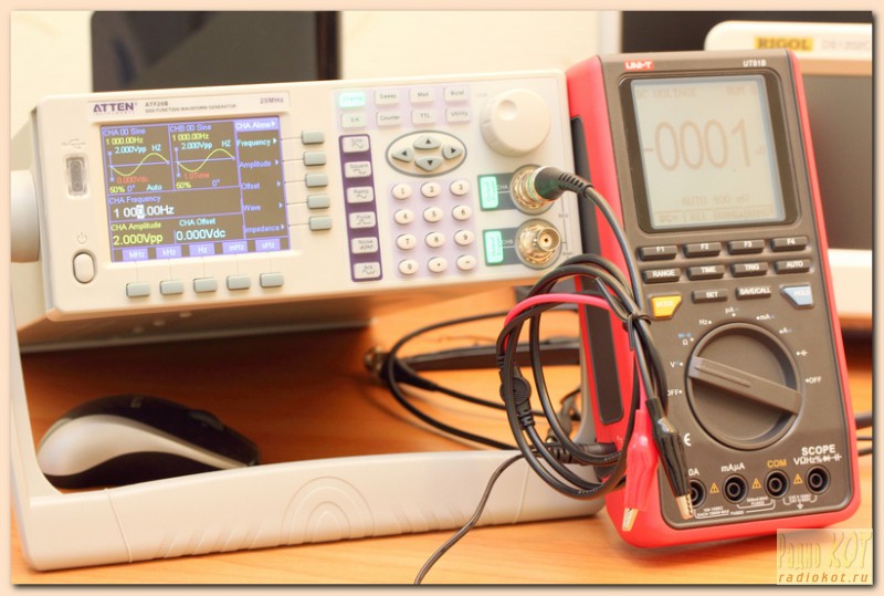

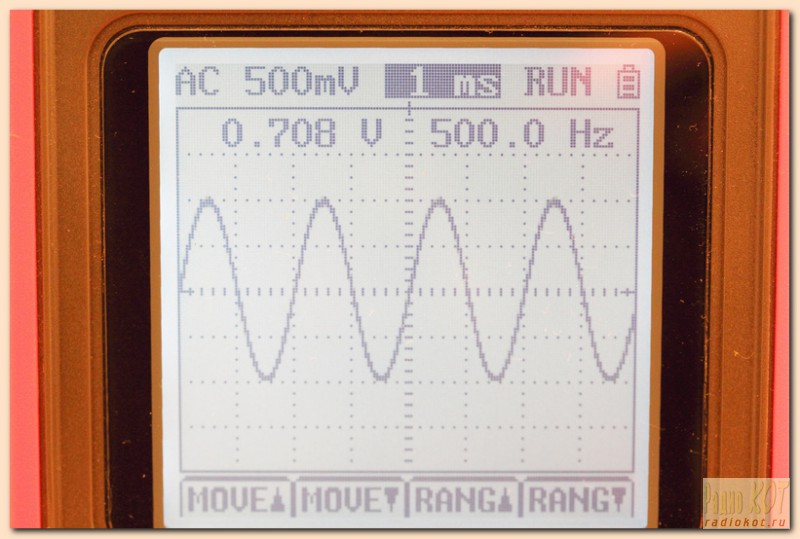

Разумеется, интереснее всего протестировать осциллограф - с него и начнем. В качестве источника сигналов я использовал уже неоднократно проверенный функциональный генератор ATTEN ATF20B.
Ставим на выход двойную амплитуду 2В и частоту 500Гц, синус.
Мультиметр показывает что-то невразумительное:
Но у нас есть волшебная кнопочка AUTO, которую я и нажал - помогло:
Надо осциллограммой расположились показания вольтметра переменного тока и частотомера.

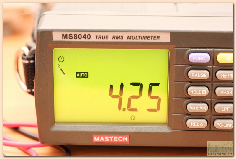

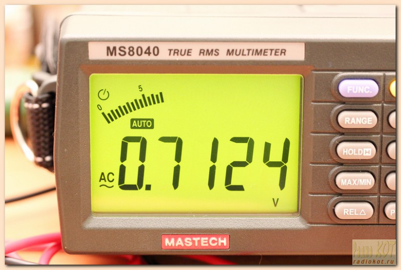

Для контроля я воспользовался цифровым мультиметром Mastech MS8040:
Пока вроде все неплохо. А теперь, как обычно, я буду увеличивать частоту сигнала, пока что-нибудь не изменится, ну и в конце - традиционные пляски на костях.

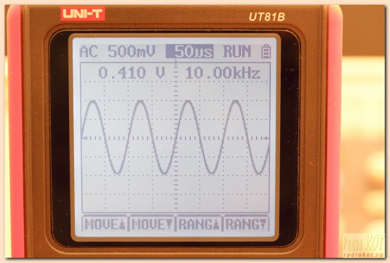

1КГц:
10КГц:
Вольтметр как-то поплыл. На контрольном пока все хорошо:
50КГц:
Все, вольтметр сдох окончательно и величину сигнала можно оценить только по сетке осциллографа. Контрольный, правда, тоже начал подвирать, но не настолько:
100КГц:
1МГц:
Теперь уже поплохело осциллографу, но частотомер держится молодцом.
5МГц:
10МГц:
Ну и в качестве издевательства - 15МГц:
Не смотря на то, что завяленная полоса частотмера - 10МГц, как видите, он справился с частотой значительно большей. Но это был предел его возможностей. При увеличении частоты еще на 1 МГц, частотомер отказался работать, сказав, что это уже слишком.

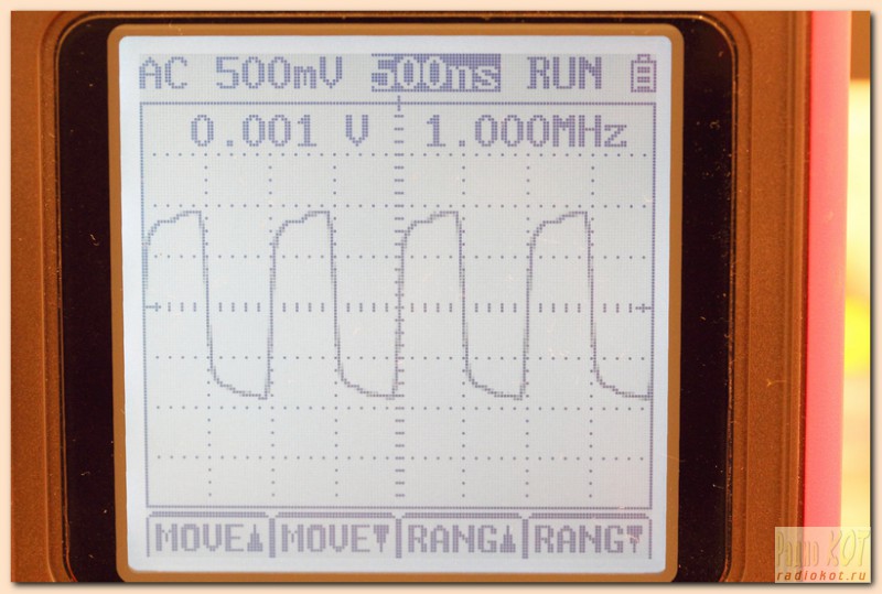

Теперь немного прямоугольного сигнала:
100КГц:
1МГц:
Ну, в общем и целом, можно сказать, что осциллограф - не самая сильная сторона данного прибора. В диапазоне сигналов до 1 МГц он худо-бедно справляется со своими обязанностями, правда, как-то уж ощутимо корежит форму прямоугольника. Но вот после 1МГц он уходит в несознанку и начинает бормотать что-то несуразное.

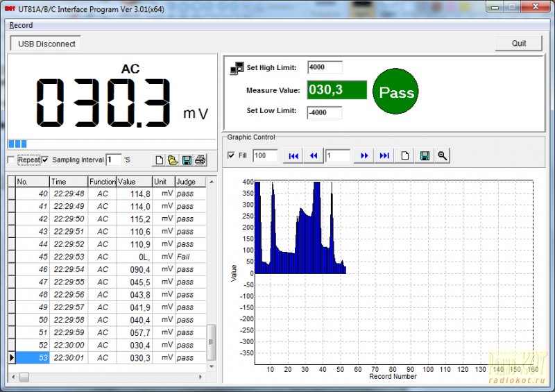

Но у нас же есть еще одна замечательная функциональная особенность - наш мультиметр можно подключить к компьютеру через USB порт и вообще забыть про штатный дисплей.
Для сего действа надо установить прилагающийся софт с компакт-диска, что и было сделано секунд за 30. Никаких лишних вопросов - все происходит молча и стремительно.
Запускаем программу:
Чтобы начать работу с мультиметром, надо соединить его с компьютером входящим в комплект кабелем
И нажать на кнопку USB connection. В первый раз у меня что-то пошло не так:
Сначала я подумал, что программа не желает работать с моей 64-разрядной версией Windows 7, но все оказалось несколько проще. Собирая прибор, я неправильно воткнул внутренний разъем USB коннектора. Сделав все как надо и снова нажав на кнопку, тут же был получен положительный результат:
Красота. Очень удобно, особенно, когда нужна записать изменяющийся сигнал или мониторить какой-то параметр, изменения которого произойдет неизвестно когда. Все параметры пишутся в обычный текстовый файл, который потом можно скормить кому угодно - хоть Excel-ю и построить потом красивые графики.
