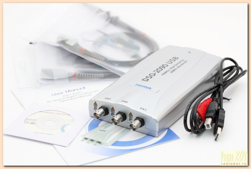

Комплектация:
В коробке находится сам осциллограф, USB кабель, два щупа с делителями, инструкция пользователя, к слову, почему-то до сих пор не переведенная на русский язык и диск с драйверами и программой управления.

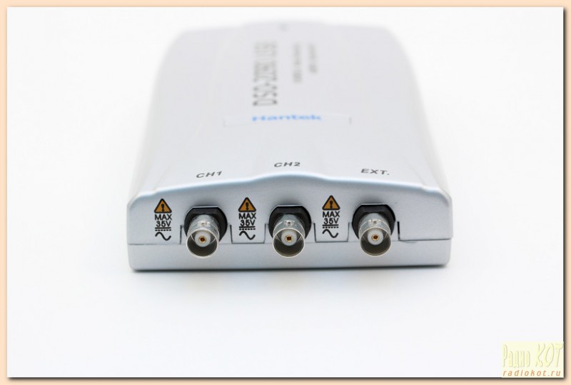

Прибор представляет собой пластиковую серебристую мыльницу, из которой торчат разъемы. Не смотря на глянцевый пластик корпуса, отпечатков пальцев на нем не остается или, во всяком случае, они незаметны в силу такого цветового исполнения устройства.
На одной из торцевых стенок находятся входные разъемы двух каналов осциллографа и вход внешней синхронизации:

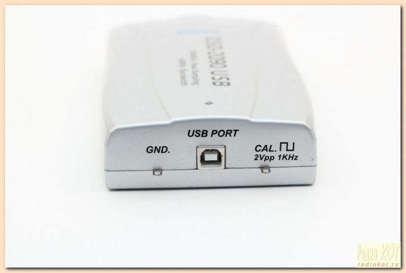

На противоположной стенке – гнездо USB, отдельная земляная клемма и выход калибровочного сигнала.
Кстати, на верхней крышке прибора, прямо над USB разъемом есть индикатор режима работы – двухцветный светодиод.
В нижней части обнаруживается вентиляционная решетка, резиновые полоски, чтобы устройство не скользило, будучи установленным на ровной поверхности и 4 винта, скрепляющих корпус.

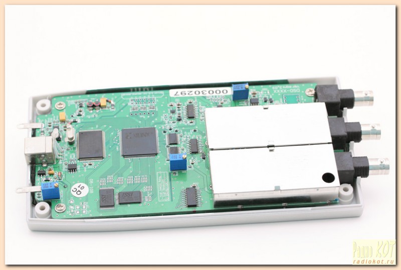

Внутри находится плата, на которой смонтированы все компоненты прибора.
Как и предполагалось, осциллограф построен на ПЛИС. В данном случае, разработчики применили ПЛИС Xilinx:
Данные для нее поставляют некие, страшно секретные АЦП:
С них даже стерли маркировку и покрыли какой-то мастикой сверху – вот насколько они секретные. Мастику я стер с помощью спирта и известно какой матери, но маркировки под мастикой все равно не оказалось. Видимо, потролить решили особо любопытных
Контроллер USB шины – стандартный Cypress CY7C68016A:
Хорошо хоть из этого не стали делать секрета.

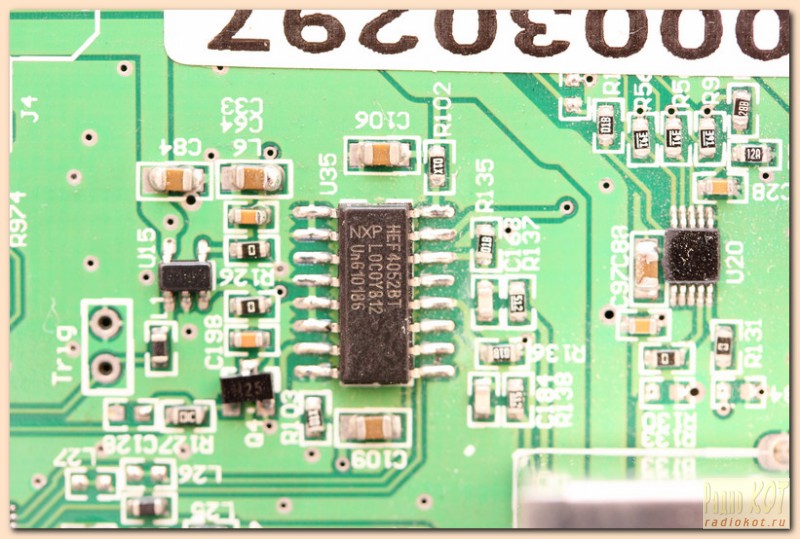

Парочка мультиплексоров от NXP:

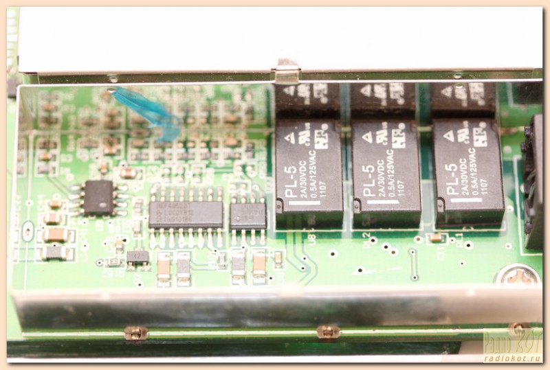

Входные цепи осциллографа предусмотрительно закрыты экранами, но они легко снимаются и можно посмотреть, что находится под ними:
Реле – видимо, для переключения входных делителей, некий ОУ, мультиплексор 4052 и опять какая-то страшно секретная микросхема со стертой маркировкой. Черт, пойду проверю входную дверь на всякий случай – столько секретов – мало ли что.

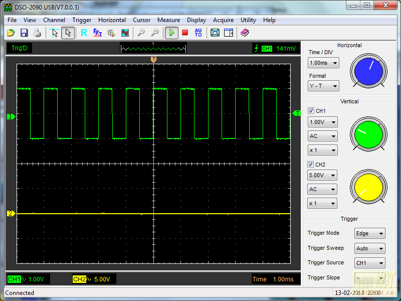

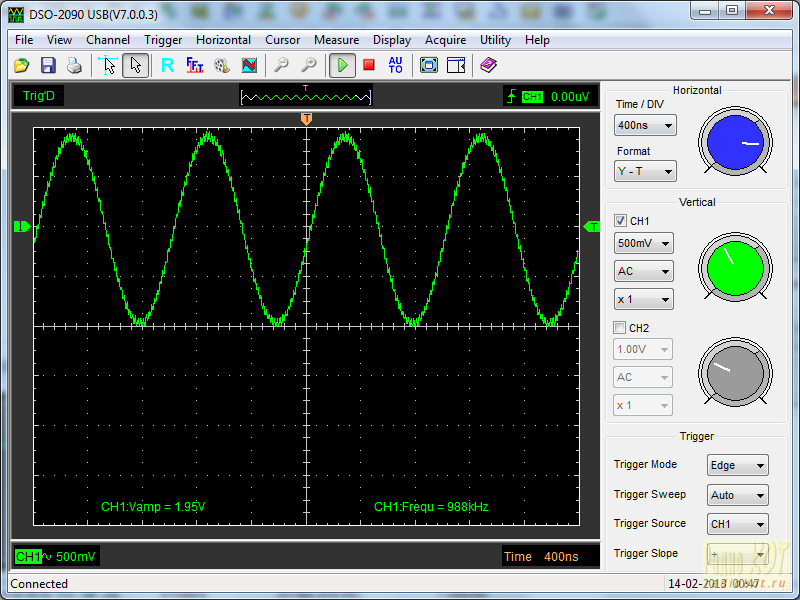

Начнем традиционно с 1КГц и 2 вольт двойной амплитуды, синус, один канал:
Красиво, придраться не к чему.
Прямоугольник:
Треугольник:

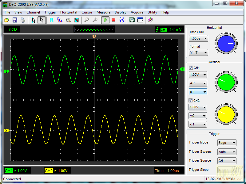

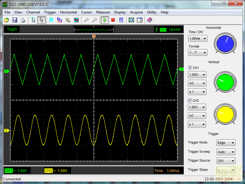

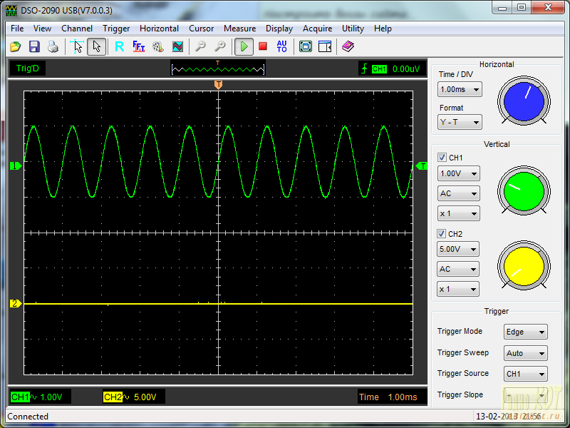

Чтобы не было так скучно, подключаю второй канал и подаю на него с вспомогательного канала генератора синус, 1 КГц:
Что ж, с этой задачей наш подопытный справляется отлично. Пора усложнить ему жизнь – увеличиваю частоту до 100 КГц:
1МГц:
Мне кажется или как-то синусоиды на экране поужались в вертикальном смысле?

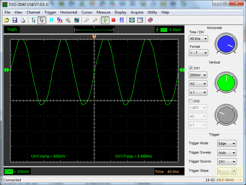

Поднимаю частоту до 10МГц:
Ох, аттенюатор мне в глотку – что это с ним приключилось? Мало того, что амплитуда сигнала сократилась на 300мВ, так еще и синус какой-то судорогой покрылся.
Просто для эксперимента попробовал переключить горизонтальный масштаб:
Так, тут уже лучше – полегчало на 100мВ и синусоида приняла положенный ей вид.

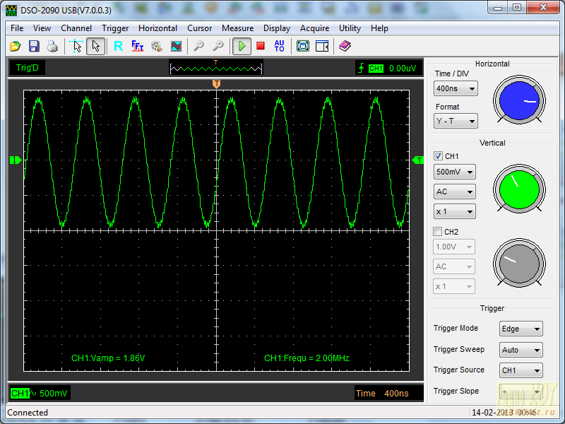

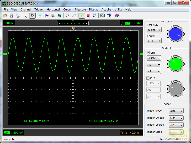

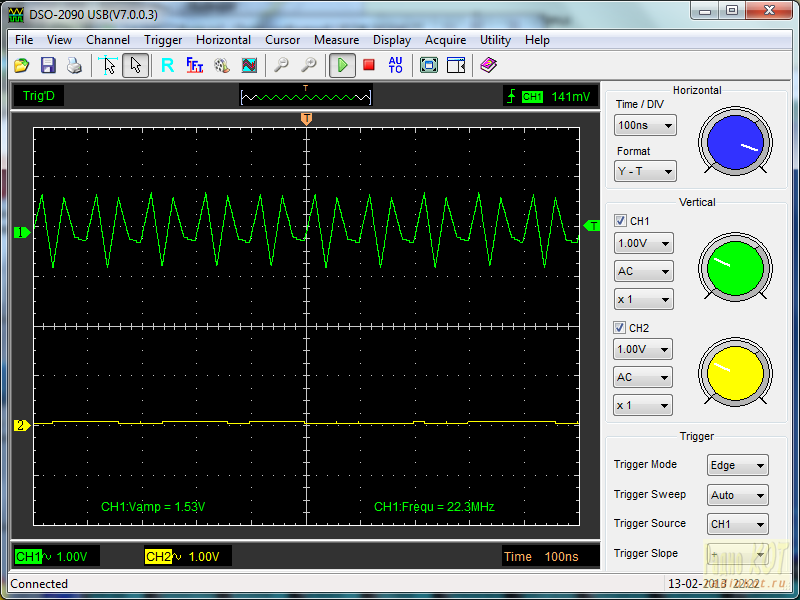

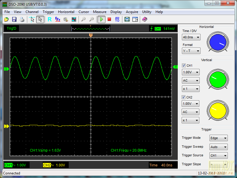

Ладно, подключаю обратно подопытного и поднимаю частоту до 20МГц:
Измеренное значение амплитуды упало на 0,5В относительно исходного сигнала. На сам сигнал смотреть просто страшно.
Переключу предел измерения:
О, опять полегчало на 100мВ.
Ну, хорошо, попробую довериться автоматике. Как и у больших собратьев, у DSO-2090 есть волшебная кнопка AUTO, которая избавляет вас от необходимости подстраивать вертикальное или горизонтальное разрешение осциллографа при изменении входного напряжения или частоты.
Вы просто жмете эту кнопку, и прибор сам выбирает оптимальную настройку отображения параметров. Ну, во всяком случае, именно так это должно работать.
Ладно, жму кнопку, осциллограф задумывается и начинает щелкать реле – как раз тем самыми, во входных цепях. И:
Ну… как сказать. А все равно черти что и сбоку бантик. Я еще понимаю, если бы это была граничная частота осциллографа, но ведь на данный момент прибор измеряет сигнал с частотой, в два раза меньшей, чем заявленная ширина полосы пропускания. И при этом он «съел» 25% амплитуды измеряемого сигнала. Мне даже интересно, какой сигнал он будет показывать на 40МГц. К сожалению, не получилось этого проверить, ибо граничная частота генератора – 20МГц.

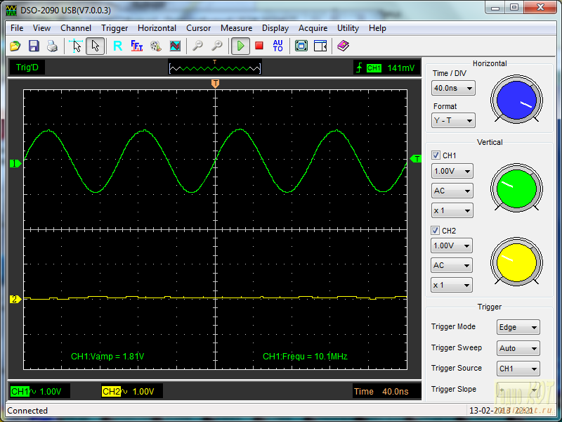

Я немного поскрипел мозгами, пытаясь понять – это у меня руки такие кривые или все-таки виноват прибор? Пытаясь повысить чистоту эксперимента, я решил подключить генератор через щуп, который идет в комплекте с осциллографом. В комплекте генератора есть кабель с двумя «крокодилами» на одном из концов кабеля и с BNC разъемом на другом. Зажать крокодилами щуп осциллографа и посмотреть, что из этого выйдет. Ежу понятно, что при такой частоте выбранный способ соединения будет давать жуткие потери сигнала, но попробовать оценить все-таки можно.
Соединяю и для начала понижаю частоту до 1МГц:
Пока все нормально – погрешность в амплитуде вполне вменяемая.
Немного увеличу – 2МГц:
Хоп – уже «съели» 150мВ.
10МГц:
Ой, а можно это как-нибудь развидеть?
Я снова обратился к большому брату, чтобы проверить работу щупа – чудес не бывает – большой брат показал 1.4В амплитуды сигнала – потери в соединении дают о себе знать. Но давайте сравним – 1.4В и 856мВ – что ближе к истине?
