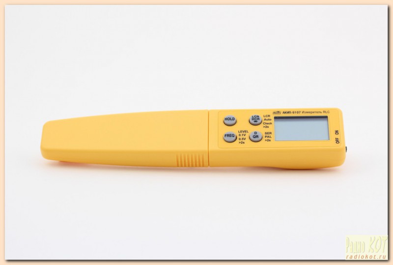

В ПРИСТе сказали, что в серию пойдут две модели измерителя - 6106 и 6107. Мне досталась старшенькая из них - 6107, так что про нее сейчас вам все и расскажу.
Собственно, все что нужно для использования пинцета находится на его передней панели. Ну, кроме выключателя питания, который выведен на торцевую часть прибора. Впрочем, о нем тоже можно особо не беспокоиться, ибо у измерителя наличествует автоотключение питания.
Вот, я же говорил - с другой стороны совершенно ничего нет. Только на колпачке пинцета имеется специальная штука, которая позволяет повесить прибор, например, на гвоздь над столом. А, ну еще отсек батарей питания, но об этом чуть позже.
Если колпачок снять, то под ним обнаруживается главный и единственный орган чувств прибора - собственно сам пинцет. Кстати, интересное решение применил производитель - видимо, там решили, что за время жизни пинцета его щупы можно уделать в хлам и на всякий случай сделали их съемными, чтобы можно было заменить. Ну а что, правильно - лучше перебдеть.

Экран у пинцета очень приятный - контрастный, с большими, легкочитаемыми буковками и циферками:
Легкая синева некоторых сегментов вызвана не дефектом дисплея, а рассинхронизацией срабатывания затвора фотоаппарата и обновления дисплея. Как и все коты, я тоже отличаюсь повышенной ленностью, и переделывать снимок мне было не охота.
Как уже указывалось выше, питается эта штуковина от двух литиевых батареек CR2032.
Кстати, на крышечке отсека питания можно видеть такую, уже почти забытую приятность, как контрирующие шайбы, которые при замене элементов питания не позволяют выпасть саморезам, крепящим крышку на корпусе. Пустячок, а приятно.
Правда, одна из этих шайбочек при съеме крышки пыталась остаться на противоположной стороне, но была поймана и возвращена на законное место. Бывает.
Вообще, корпус пинцета оставляет очень приятное ощущение. Сделан он из жесткого, шершавого пластика, так что никаких отпечатков пальцев на его поверхности не будет и держать его в руке очень приятно. Корпусные детали хорошо подогнаны - ничего не скрипит, не трещит и не стонет. Колпачок пинцета держится на корпусе очень хорошо - случайно скинуть его не получится - нужно приложить ощутимое усилие, чтобы его стащить. В тоже время, при этой процедуре никакого скрежета и прочих звуковых эффектов не происходит. Колпачок снимается и одевается очень мягко. Как у них это получилось я не знаю - скорее всего, им пришлось продать душу дьяволу. Ну, чью-нибудь.

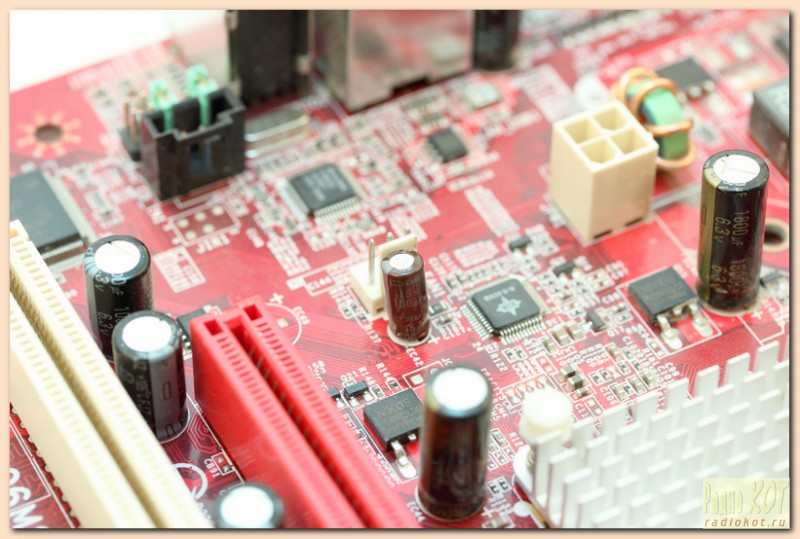

Поскольку никаких текущих измерений мне делать было не нужно, я нашел среди хлама старю материнскую плату и решил её чуток поисследовать.
Ну, вернее, не всю её, а небольшой кусочек:
Тут на СМД резисторах весьма кстати нанесена читаемая маркировка, так что можно сравнить её и то, что покажет измеритель.
Ну что - тыкаю:
Получаю:
Опять тыкаю:
И снова получаю:
А вот электролит, например:
Есть:
Ишь ты - работает, ты посмотри на него.
Привирает немного, но совершенно не критично, к тому же нельзя измерять параметры компонентов без выпайки их из платы. Вернее, можно, но на точность рассчитывать не приходится. А чтобы прикинуть-оценить - отлично, я считаю.
