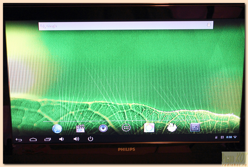

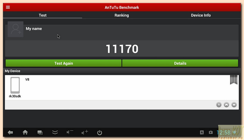

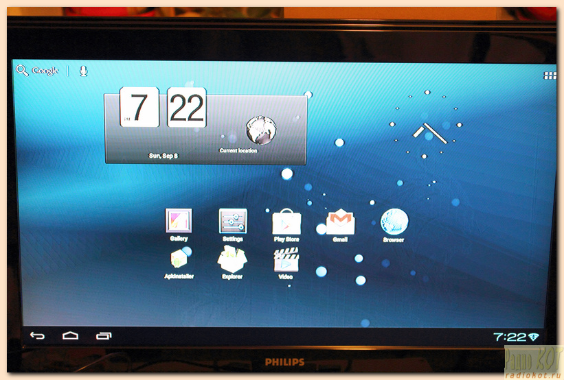

После загрузки устройства, которая заняла 35-40 секунд, на экране телевизора появилась такая вот симпатичная картинка. Мышь и клавиатура заработали моментально, как я уже писал выше. Чтобы не сильно морочить себе голову с придумыванием различных тестов, решено было воспользоваться довольно известным в андроидной среде тестом AnTuTu. Он тестирует все узлы компьютера, бесплатен, мал по размеру и у него есть своя рейтинговая система баллов, что позволит сравнить производительность устройств - то что надо, в общем. К сожалению, с тестом ничего не вышло - после запуска тестов, он валился, едва дойдя до 8% выполнения. Причем, не просто вылетал тест, а весь компьютер уходил в перезагрузку. Мне даже вспомнилась молодость, Windows95-98, которые точно так же, внезапно могли свалиться без какого-либо предупреждения. Делать нечего, попробую хоть скриншотов наделать - фотографии экрана телевизора выглядят просто ужасающе. Однако и тут ничего не вышло. Ни одна программа для скриншотов не заработала - попробовал три штуки. Программа делала вид, что запустилась, но осуществлять захват экрана и сохранять его в файл отказывалась совершенно. Никаких ошибок - просто ничего не происходило. Ну ладно, дело-то житейское. Но хоть кино-то мне покажут? Мое любимое, например - Inception с Леонардо Ди Каприо, которого я до этого фильма на дух не переносил, а тут подиж ты. Кино, в виде копии DVD9 было залито на microSD карточку и в мое домашнее сетевое хранилище, чтобы опробовать работу wi-fi модуля. Кстати, как можно увидеть на фотографии (индикатор в правом нижнем углу), чувствительность wi-fi антенны не слишком хороша. Роутер Asus RT-N16 был метрах в 5 от компьютера. Правда, между ними был телевизор - как вы помните, миниПЦ торчит в HDMI гнезде на задней панели - возможно, это сыграло свою роль. Кино я все же посмотрел. Вернее - попытался. Видео воспроизводится с едва заметным подергиванием изображения. От этого эффекта очень быстро устают глаза и даже начинает побаливать голова. Причем, совершенно неважно - с какого носителя воспроизводился видеопоток - с карточки или из сети через Wi-Fi. Видео не тормозило, не было пропуска кадров, просто слегка подергивалось. Что это такое - пес его знает, но смотреть невозможно. Все остальное работает, как и на любом компьютере с ОС Android - браузер уверенно грузит сайты, правда на управляющие сигналы откликается с некоторой задержкой. В общем - впечатление от этого миниПЦ странные - комплектация - странная, работа с видео - странная, встроенная камера тоже приводит в недоумение. Родила царица в ночь... Следующий пациент - Rikomagic MK802S - просто отказался включаться. Вообще и наотрез. По корпусу стучал, тряпочкой протирал, фамилию и паспортные данные свои называл - не помогло. Судя по всему, образец мне попался неудачный, такое случается. Переходим к пациенту номер три - безымянному сыну полка. На этом устройстве отлично заработала программка для делания скриншотов, так что можно посмотреть на нормальные картинки, не ломая себе глаза о фотографии. После загрузки появляется рабочий стол с кучей уже установленных на нем виджетов:

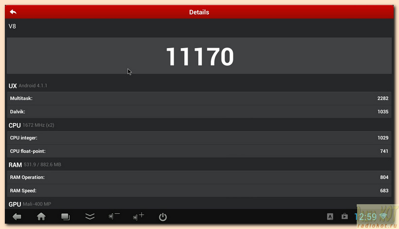

Сразу запустил AnTuTu и вот, что он рассказал после благополучного завершения:

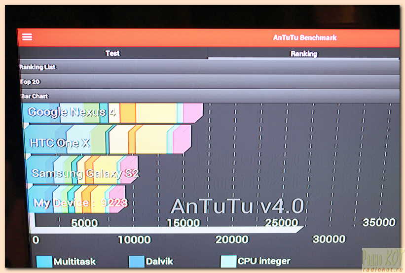

Внутри тесте даже есть некая сравнительная гистограмма, позволяющая оценить тестируемую железку на фоне других, достаточно известных железок:
Ну, в общем наш подопытный не блещет особыми талантами в части быстродействия, но все-таки, он не последний. Однако, тесты - это здорово, но смотреть мы будем не тесты, да и слушать тоже. Просмотр видео принес две новости. Хорошая - никаких подергиваний, как в предыдущем случае не наблюдается, видео с microSD карточки воспроизводится просто отлично. А вот воспроизведение этого же видео через wi-fi вызвало затруднения, видимые невооруженным взглядом - тормозило. С wi-fi у этого устройства вообще вышла странная история - сеть периодически отключалась. Причем, совсем. Складывалось такое ощущение, что сетевой модуль просто отключали, никому об этом не сказав, минут через 15-20 работы компьютера. Перезагрузка устройства не помогала. Лечился недуг только отключением питания на 5-10 минут. Сложно сказать - общая ли эта болезнь или только мой экзепляр её страдал? Браузер тормозил сильнее, чем у предыдущего подопытного - тяжело откликались и элементы управления, и сайты грузились несколько тормознуто. Еще один странный и забавный глюк обнаружился при просмотре картинок. Я накидал на microSD карточку разных картинок и попытался просмотреть их через встроенную программу просмотра изображений. Первая картинка прекрасно повлялась на экране, но при переходе к следующей картинке появлялась снова таже самая первая картинка. То есть, получается, что посмотреть можно только одну картинку - никакой полигамии - есть одна картинка и хорошо. Короче говоря, чувства тоже смешанные - с одной стороны, отличное воспроизведение видео и неплохие результаты тестов, с другой - странные и досадные глюки, которые лично для меня совершенно неприемлимы. Следующий! Второй образец - Minix G4. К сожалению, на этом устройстве опять отказалась работать какая-либо софтина для производства скриншотов, так что придется смотреть кривые фотографии. Время загрузки ничем не отличается от предшественников, после загрузки появляется следующее:

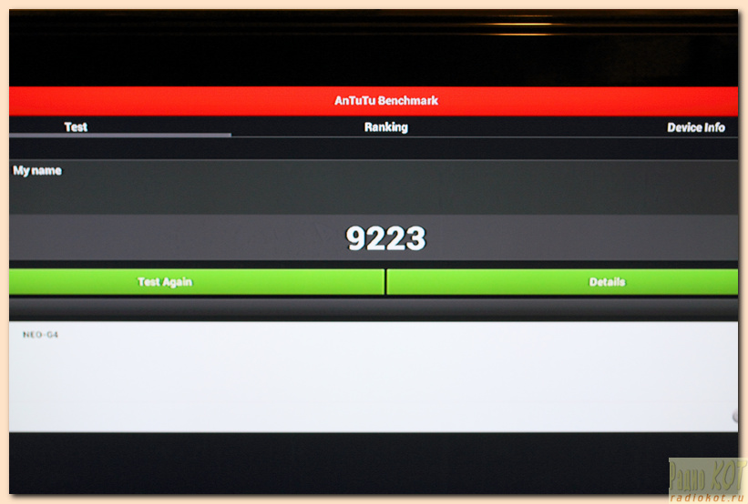

Запускаем тест, результат:
Результат, к слову - самый низкий среди тестируемых образцов. Но посмотрим, как он будет себя вести с реальными приложениями.

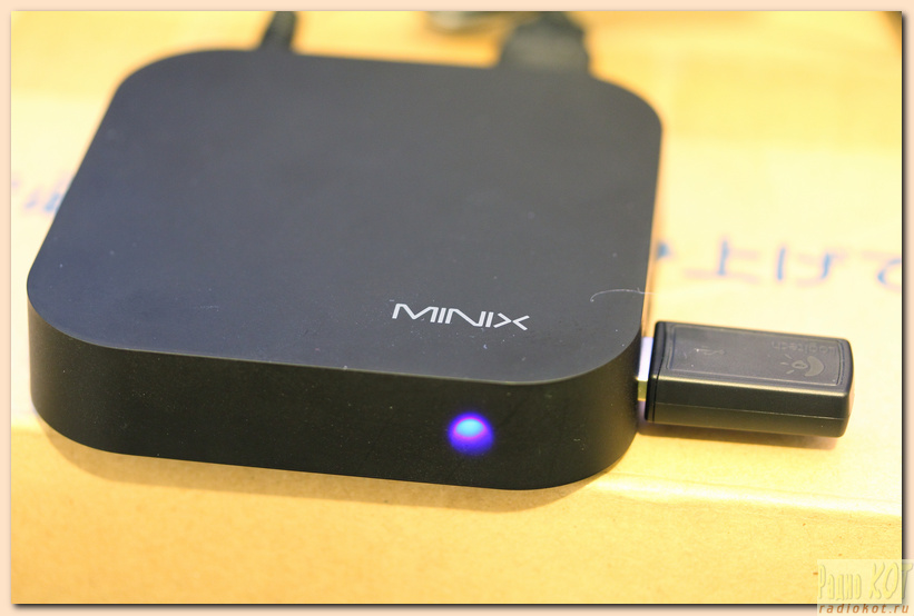

А вот с реальными приложениями G4 справляется просто на пять баллов. Воспроизведение видео отличное - и с карточки, и через сеть, по wi-fi. Никаких тормозов, никакой дерготни. Браузер летает, интернет в браузере - тоже. Единственное, что подтормаживает - это пульт ДУ. Команды, переданные через него выполняются с небольшой, но все же заметной задержкой. Да и ладно - есть мышь с клавиатурой. В общем, пожалуй первое устройство из тестируемых, про которое можно сказать, что оно действительно работает в прямом смысле этого слова. Вполне реально использовать его как мультимедийную приставку к телевизору и лежа на диване со стаканом кефира, лениво полистывать новости в интернете. Переходим к последнему, а по сути - к первому устройству - Minix X5 mini. Не смотря на название, места оно занимает больше всех.
После включения на одной из кажущихся совершенно глухими стенок, таинственно загорается синий светодиод. Я даже сфотографировал его. Справа, кстати, торчит приемник беспроводного комплекта. После загрузки операционной системы появляется следующий вопрос:

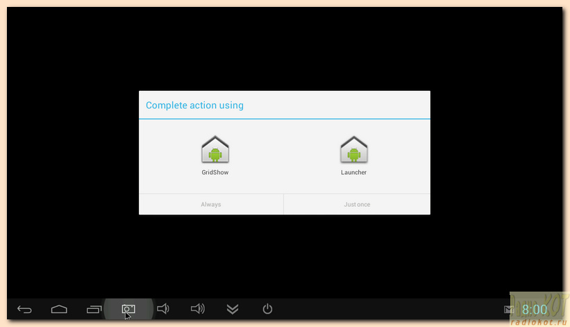

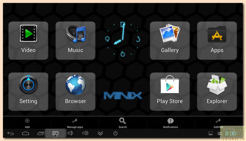

Как вы помните, моделька эта тоже комплектуется пультом ДУ и посему производитель решил оснастить аппарат помимо стандартного интерфейса еще и особым - специально для удобства использования пульта ДУ. Если жмакнуть иконку слева - получим стандартный рабочий стол с виджетами:

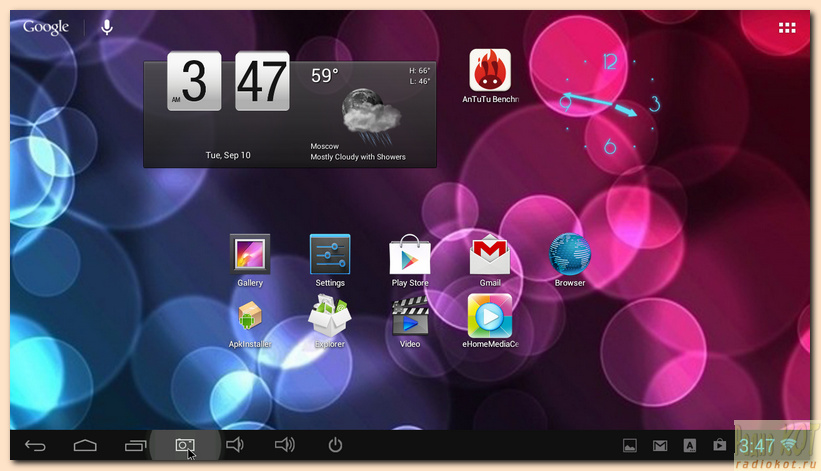

Если правую - интерфейс a-la Windows8, хотя, вполне может быть, что оттуда ничего и не срисовывали, но что-то мне сомнительно:

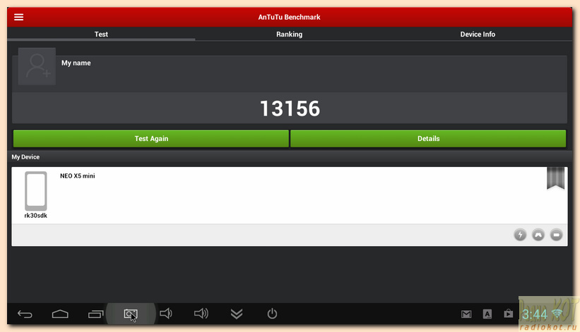

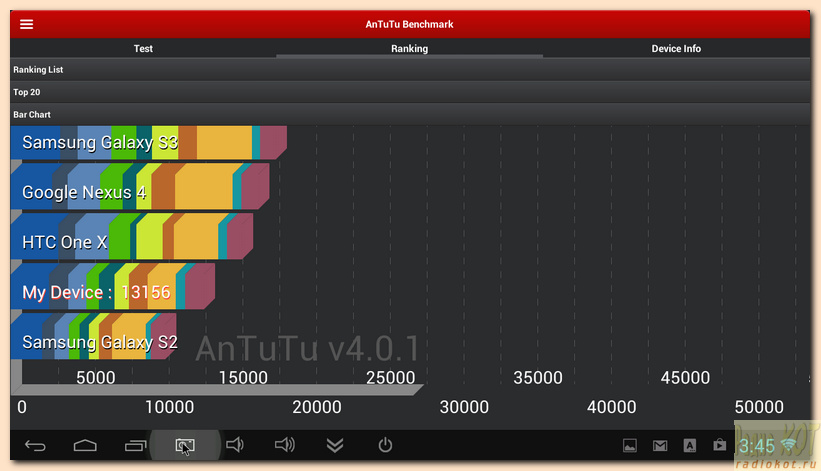

По этим квадратикам можно просто и быстро перемещаться с помощью кнопок пульта и запускать интересующие приложения. Работать с пультом в самом деле комфортно, почти всегда удается сделать то действие, что задумал. Тест AnTuTU дает этому устройству аж 13156 попугаев. Хотя, почему все время попугаев? Пора по-новому подходить к именованию единиц измерения различных тестов. Предлагаю - селедки. Стало быть, 13156 селедок.
Это самый высокий результат среди тестируемых устройств.

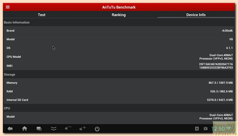

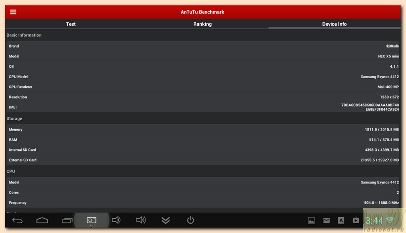

Но вот странное дело. Не смотря на то, что на сайте производителя сказано, что в устройстве применен именно RK3066, AnTuTu настаивает, что процессор тут совершенно другой.
А именно - Samsung Exynos 4412. При том, что ядер он обнаружевает таки две штуки. Но штука в том, что у Exynos 4412 4 ядра. Тех же самых - Cortex A9, но четыре. В чем тут подвох сказать сложно, ибо, как я писал в первой части, радиатор приклеен к процессору термоклеем и отодрать его цивилизованным способом не представляется возможным. Такая вот загадочная история приключилась. Что касается реальных приложений, то тут X5 показал себя несколько капризно. С одной стороны - то что касается Интернета происходит очень шустро и безглючно. С другой стороны - опять эти дурацкие подергивания видео, от которых начинают болеть глаза. И уже знакомая проблема с выводом картинок. Открыл одну картинку - свободен, никакой другой картинки тебе не покажут, кроме той, что ты уже видел. Скорее всего, это какой-то странный глюк прошивки, возможно, её обновление спасет положение. Вот за это я и недолюбливаю синтетические тесты. Они, конечно, дают представление об устройстве, но понять - можно ли работать с ним или нельзя можно только в реальных приложениях. Minix G4 получил минимальные баллы в тестах, но при этом работал с приложениями на ура, на практике убедив меня в том, что им вполне можно пользоваться. И наоброт - навороченный X5, получивший максимальное количество селедок повел себя глючно и странно В заключении хочется сказать, что сама идея подобных устройств довольно интересна и может обрастать различными дополнительными фичами и наворотами, учитывая применяемую ОС. Для того, чтобы пользоваться таким девайсом нужно всего несколько движений и приличный телевизор, чтобы не сломать себе глаза. Примененное железо действительно позволяет вполне комфортно торчать в интернете, смотреть видео, в том числе HD, слушать музыку, в том числе онлайновые радиостанции. Я, кстати, пробовал - отлично получается. Но, к сожалению, программная часть пока не слишком радует стабильностью и функциональностью. Будем надеяться, что это пока - были бы кости, а мясо нарастет, как говорит моя бабушка. Если задумаете покупать одну из таких штуковин, помните о том, что к ней необходимо купить беспроводной комплект клавиатура+мышь. Ну, если конечно, вы не берете модель с пультом ДУ. Не гонитесь за самыми дешевыми моделями, они могут оказаться совсем не рабочими. Смотрите на комплектацию - все-таки блок питания в комплекте должен быть, да и HDMI кабель желателен. Большое спасибо компании МастерКит за предоставленное на тестирование оборудование.
