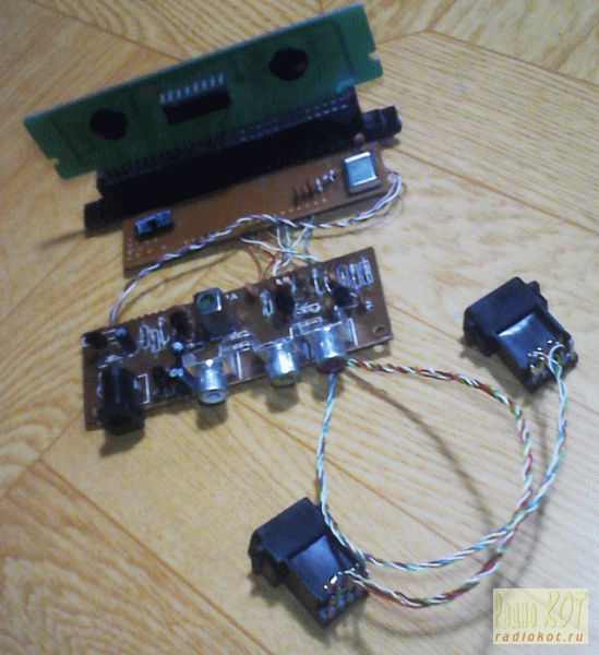

Разобрал денди, грязищииии... пошёл в ванную, взял щётку и помыл под краном внутренности китайского клона, и на батарею сушится. После высыхания начались профилактические работы. Пропаял, выровнял элементы, посадил их как надо, обрезал ноги чтоб не убежали. Лишнюю плату в мусор, старые шлейфы в мусор. Припаиваем аккуратно проводочки, использовал из шлейфа от ноута, удобные, тоненькие. Припаиваем разъёмы джойстиков, на втором разъёме больше проводов.. наверное для подключения пистолета, ну да бог с ним, пистолета нет, проверить нечем )
Тестим. Подключаем колокольчики, блок питания, ставим картридж, подключаем джойстики. Включаем телевизор... включаем... да блин, где пульт опять от телека, в прядки со мной играет... кстати! я слышал что когда то давно телевизоры включали не с пульта, а кнопкой на самом телевизоре.. попробую, ну ка.. ууууааааа )) и правда включается) Так, на чём я остановился, да, включаем AV канал, втыкаем блок питания в розетку и... и ничего (.. что такое? как так?.. ааа кнопку питания то я не припаивал. Отключаем всё, хватаем всё это и несём по ближе к паяльнику, кидаем соплю, не ту что вы подумали, несём обратно. Подключаем .. много цветных кубиков, как это знакомо )) выдёргиваем картридж, облизываем контакты ) ставим назад ... ууииии)) работает) Загружаем танки, на двоих. Джойстики работают) хорошо. Разгромил всех) ладно ещё один кон сыграю и... 26, ладно, засиделся чёт я.

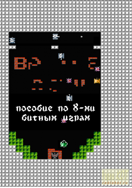

Пришло время придумать дизайн, так сказать, будущей.. всё таки книги наверное. Ну тут естественно лезем в нет. Запускаем гугел хром, в строке поиска пишем порн.... эмм.. игры на денди пишем, поиск по картинкам, выбираем, сохраняем. Прикинул несколько вариантов, остановился на одном. Название. Надо чтоб книга как то называлась.. ну пусть так и будет *пособие по 8-ми битным играм*. Шрифт, нужен подобающий шрифт. Запускаем гугел хром, в строке поиска пишем хент... да что такое, работать мешают! пишем 8-ми битный шрифт. Так, это не то, фуфло какое то, стрёмный, вот.. естественно только буржуйские символы, но не беда, дорисуем недостающие. Запускаем paint.NET и перерисовываем шрифт, дорисовываем недостающие буквы. Готово.
Белая надпись на фоне танков?.. некомильфо, добавим текстуры. Вырезаем маленький кусочек кирпичной кладки и помещаем его в чашку петри, добавляем питательной среды и вуаля! у нас вырос здоровый кирпичный блок) на который мы нанесём нашу 8-ми битную надпись. Обрезаем всё лишнее, таааддааам!
Как сказал бы Картман - шиииикарно)
заднюю и внутренние части сделаем из такой же брони.

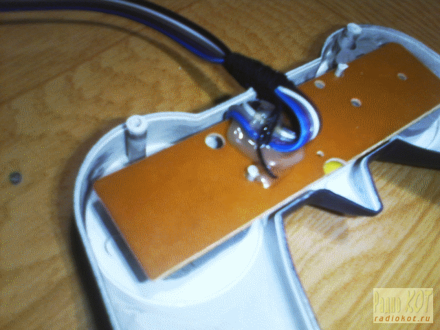

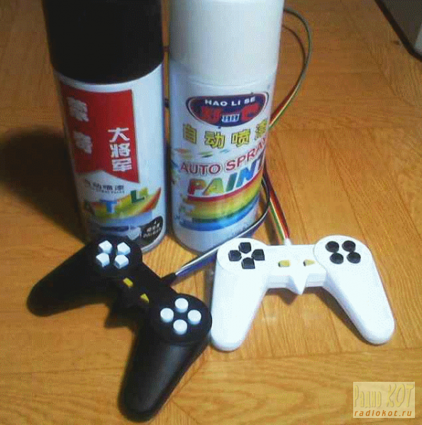

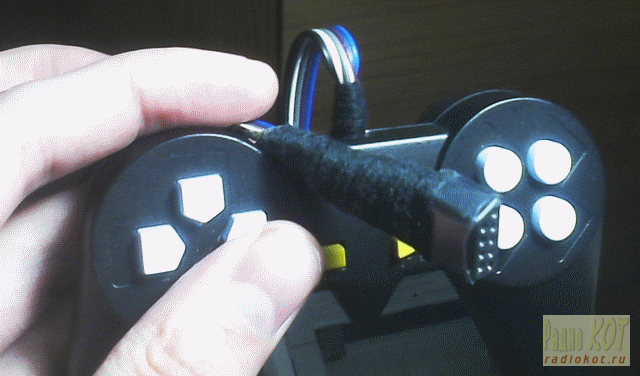

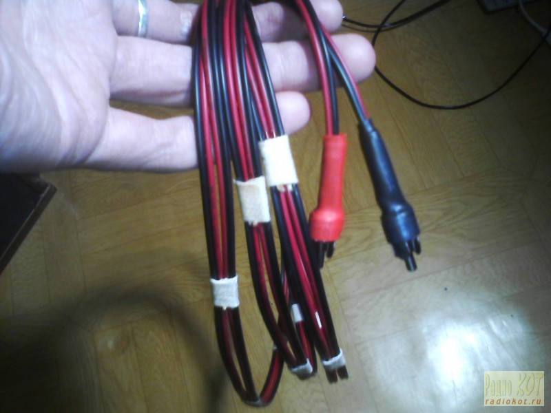

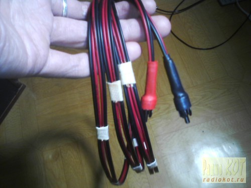

Джойстики в хлам китайские, ещё и неприятного грязно-белого цвета. Отрезаем провод, разбираем конекторы, разбираем джойстики. Где то был шлейф, ага, вот он, как раз 10 проводов. В самый раз для двух джойстиков. Припаиваем провода. Коннекторы заливаем термоклеем и садим в термоусадку. Сверху обматываем чёрной нитью. Подобным образом поступаем со стороны джойстика, крепим термоклеем, обматываем нитью.

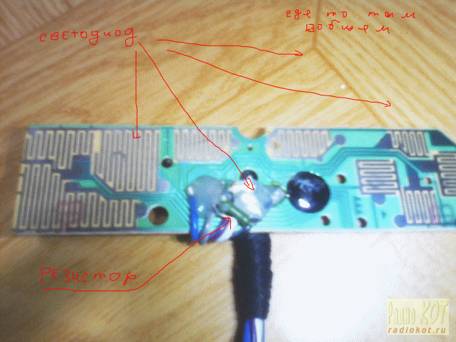

Да, там я ещё решил по светодиоду припаять, вроде подсветки, так слегка чтоб светился в темноте. Так, всё-таки родной грязный цвет не очень( Хм, у меня же оставалась краска, чёрная и белая, ну прям как по заказу, инь и ян ) Красим корпус джойстика в один цвет, кнопки в противоположный. Второй наоборот. Сушим, собираем... ))
как сказал бы Картман - шиииикарно... хм, дежавю...

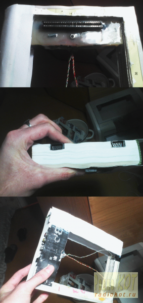

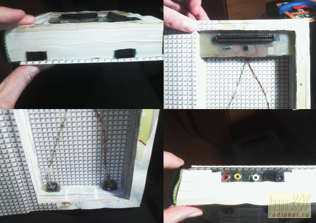

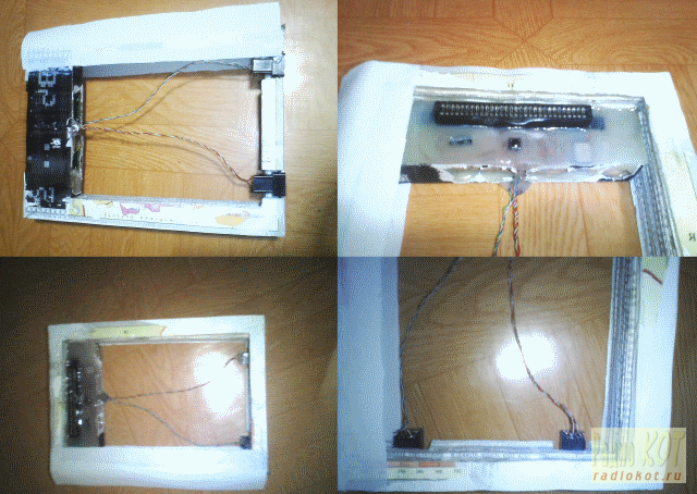

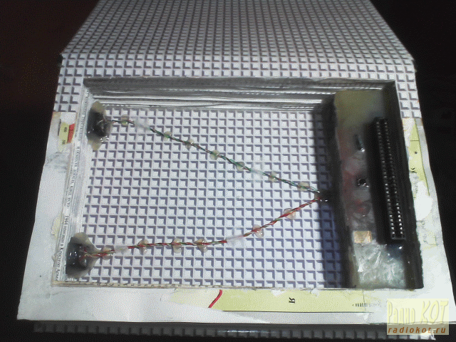

Пора примастырить 8-ми битные кишочки к будущей книге. Прикидываем плату, берём ножовку по металлу... ага, полотно на днях сломал, целого нет. Берём огрызок полотна и выпиливаем в книге место под плату, затем под коннекторы для джойстиков. Готово. Теперь лезем в закрома и находим там 10 прутиков термоклея. Термоклей это наше всё) в моём случае это даже круче чем синяя изолента) Прихватываем плату по месту, размещаем сверху вторую и заливаем всё это термоклеем. Получился такой моноблок. Тем же макаром крепим коннекторы.

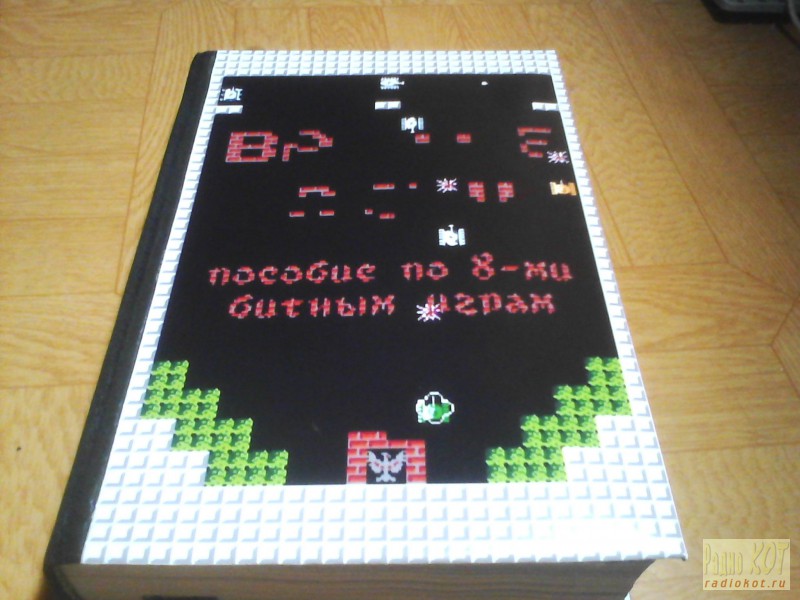

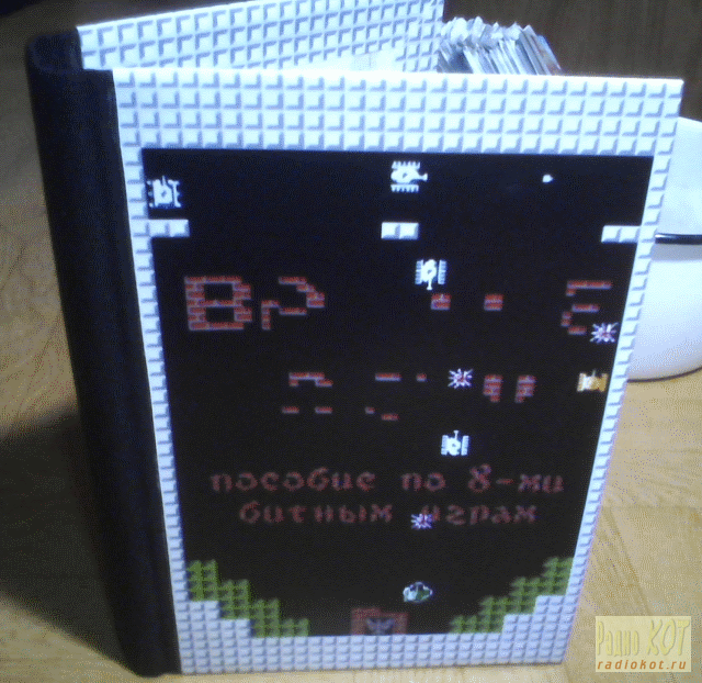

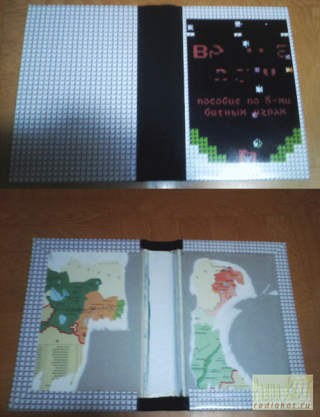

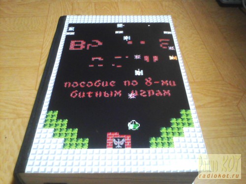

Добрался до распечатки фоток, отдал малююсенькую флешку, с которой мне распечатали мои картинки. Качество порадовало. И никаких вопросов, странно.. хотя они там такого насмотрятся, ничего странного.. Приступим к обложке. Приклеиваем к переплёту полоску чёрной ткани, дабы скрыть прошлое нашей книги. Вообщем мажем
всё обильно клеем, накладываем распечатанную обложку, загибаем и под прес.
Хм, неплохо получилось, мне нравится) Теперь приклеиваем обложку к книге, для этого наклеиваем два кусочка ткани для укрепления. Высохло. Теперь вклеиваем книгу в обложку и приклеиваем внутренний рисунок на обложку.
Готово.

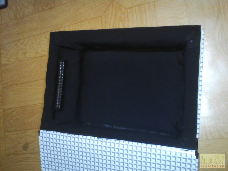

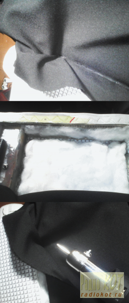

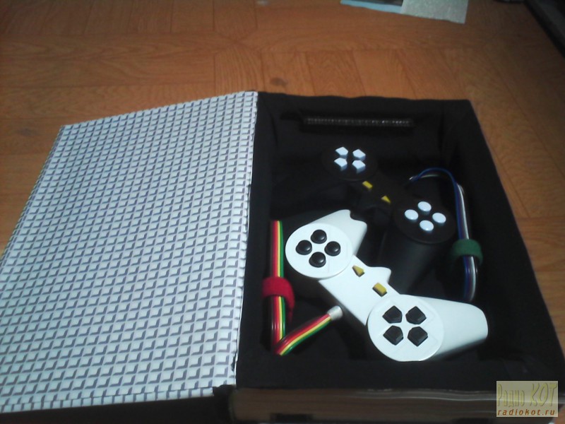

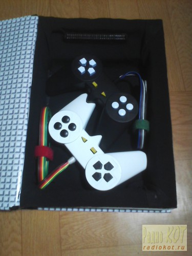

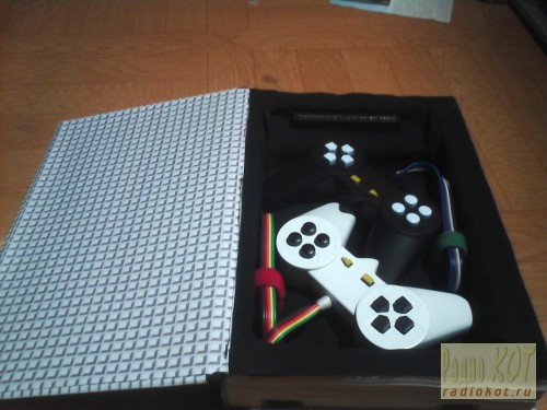

Теперь предстоит закрыть чем то все внутренние неровности в "книге". Я решил обтянуть чёрной тканью, тем более как раз был подходящий кусок. Намазал всё клеем и выложил небольшим слоем ваты для объёмности. Ткань решил приклеить термоклеем. По контуру провёл пистолетом с клеем, потом прижимал ткань и нагревал феном. Не судите строго, тканью
обтягивал впервые, а на тот момент идея с феном показалось интересной и хотелось попробовать.
Получилось немного грубовато, но прямо пропорционально кривизне рук)

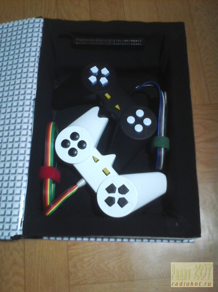

Укладываем джойстики и смотрим как это всё у нас закрывается и смотрится.
Вообщем помоему неплохо...
Купил тюльпаны, ну блин такое извините гуано.. при выдёргивании их из гнезда с них слазила шкура... удручающее зрелище. По этому ..
 делаем новые )
