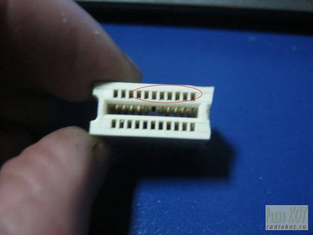

Когда дело дошло до прошивки, до меня дошло что ISP на плате отсутствует как класс, поэтому с запаиванием микрухи решил повременить и достал старую дохлую материнку с которой и выпаял PCI разъем, но прежде чем разрезать его вдоль я подумал «а почему бы не воспользоваться для подключения отверстиями уже существующими на разъеме» (как на фото).

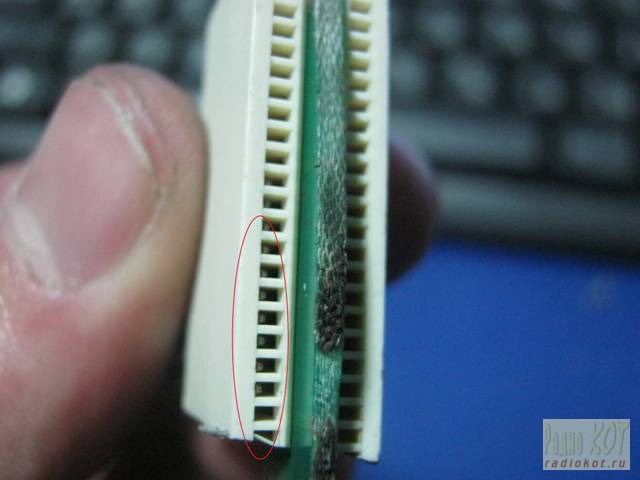

А что нам нужно еще кроме разъема? Хороший контакт с ножками микросхемы! Слава богу создатели разъема позаботились о том, чтобы сделать контакты пружинистыми! Но их нужно отогнуть, а как это сделать проще всего? Правильно! Вставить с разъем плату! Или же просто кусочек текстолита!
Как видно на фото, цели своей мы достигли!

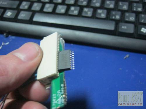

Теперь можем и ножки микросхемы вставлять!
Осторожно вытаскиваем текстолит и прижимной силы контактов уже достаточно для удержания микрухи.

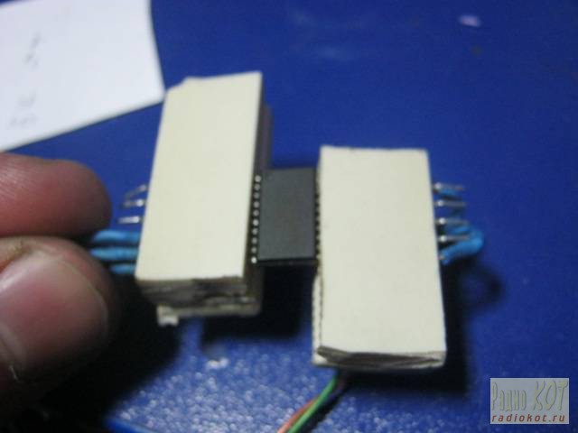

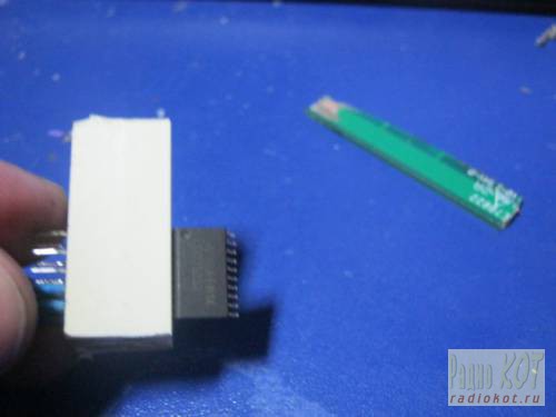

Аналогичным образом «одеваем» вторую половинку:
Вуаля!

Для того чтоб не путаться в контактах оставил только по 10 в каждой половинке (как-никак тинька 20 ногая), остальные удалил пассатижами. Кстати не рекомендую удалять неиспользуемые контакты, они служат для дополнительной фиксации микросхемы.
И припаявшись к нужным ногам заизолировал все термоусадкой.
В качестве шлейфа использовал первое что под руку попалось, а попался кусок витой пары, второй конец соединил с программатором.
