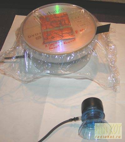

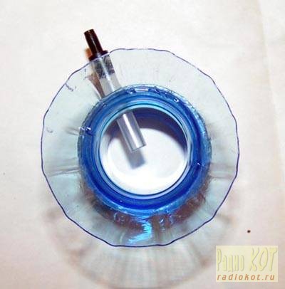

Автор: Roamer Для получения хорошего качества переноса изображения на фоторезист требуется качественный прижим фотошаблона к ламинированной заготовке. В любительской практике для этого используется либо вода, наливаемая на пленку поверх заготовки, либо всякие пластины из оргстекла. Последние два способа имеют свои недостатки: либо слабый прижим с возможностью испортить фотошаблон водой, либо неравномерный прижим. Вакуумный прижим избавлен от этих недостатков, но сравнительно сложно реализуется. Предлагаю простую конструкцию из доступных компонентов, которую можно соорудить за полчаса. Составляющие. Пластиковая бутылка от минералки, полметра ниппельной резинки, банковская резинка, пластиковая банка от селедки, dvd, два стержня от гелевой ручки, оберточная пищевая пленка и пылесос. Конструкция. Устройство состоит из вакуумной насадки на впускной патрубок пылеса, соединительной трубки и прижимного столика. Вакуумная насадка изготавливается из части пластиковой бутылки. Бутылка обрезается в районе горлышка, в промежутке между резьбой и ребром сверлится отверстие, в которое вставляется стержень от гелевой ручки. У стержня надо предварительно удалить металлический пишущий узел. На резьбу бутылочного горлышка наматывается изолента таким образом, чтобы наружный диаметр позволял вставлять насадку в патрубок пылесоса с небольшим натягом.

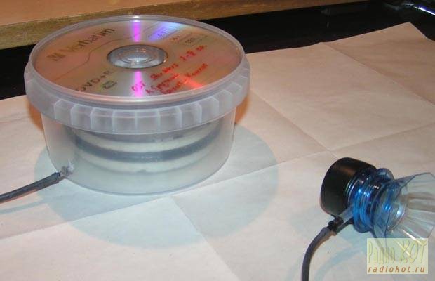

Прижимной столик изготавливается из банки от селедки. В банке сверлится отверстие под штуцер. Штуцер опять же берем от стержня гелевой ручки, переходник между пишущим узлом и цилиндрическим стержнем. Сверху в банку кладем DVD, при этом он заглубляется примерно на сантиметр от верха банки. Диск можно приклеить. Далее соединяем насадку со столиком трубкой (ниппельная резинка). Использование. Насадку вставляем в пылесос, на столик кладем заготовку платы с наложенным сверху фотошаблоном, сверху столик накрываем пленкой и фиксируем пленку банковской резинкой по бортику банки от селедки. Включаем пылесос на самый маломощный режим. При этом пленка притягивается внутрь банки попутно надежно фиксируя плату и фотошаблон.
