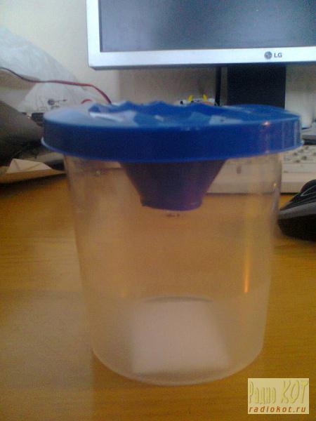

Многократно сотворив первое, и несколько раз- второе, я решил с обрать баночку-непроливайку, за которую можно было бы не бояться, ставя её на захламлённый.. заполненный творческим беспорядком стол.

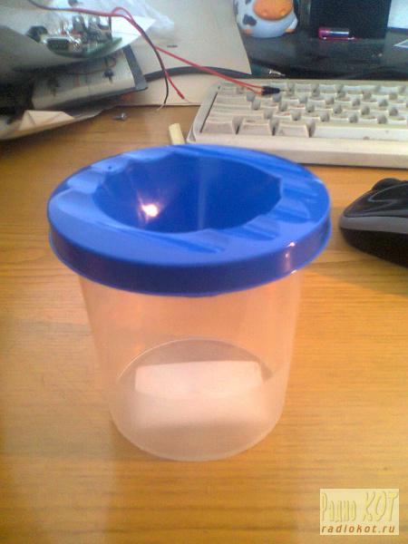

Баночка непроливайка для рисования- почти то, что надо.
Найти такую можно в магазине, торгующем письменными или школьными принадлежностями. Если заполнить её на треть, то очень сложно из нё что-то пролить.. Не хватает только пробки, чтобы флюс не испарялся, и кисточки, чтобы было удобно флюс наносить..

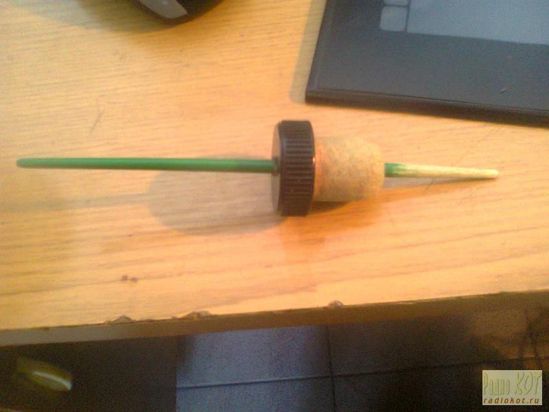

Пробка должна входить в отверстие банки легко, без усилия доставаться. Мне очень понравился вариант с пробкой от конья.. валерьянки. Пробка на картинке свободно проходит в баночку, Удерживаясь за счёт расширяющейся части.

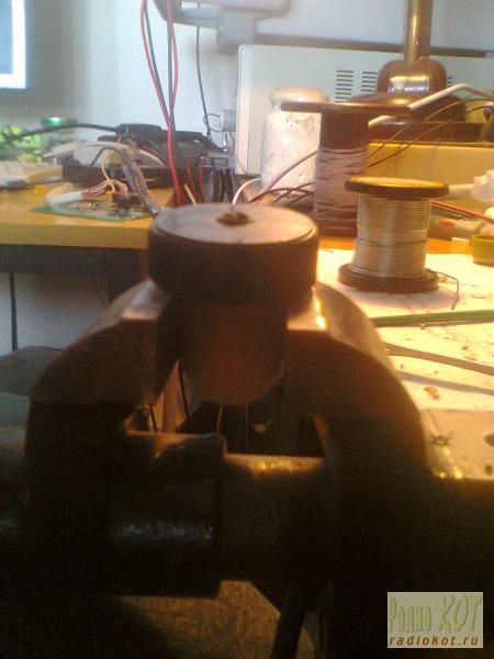

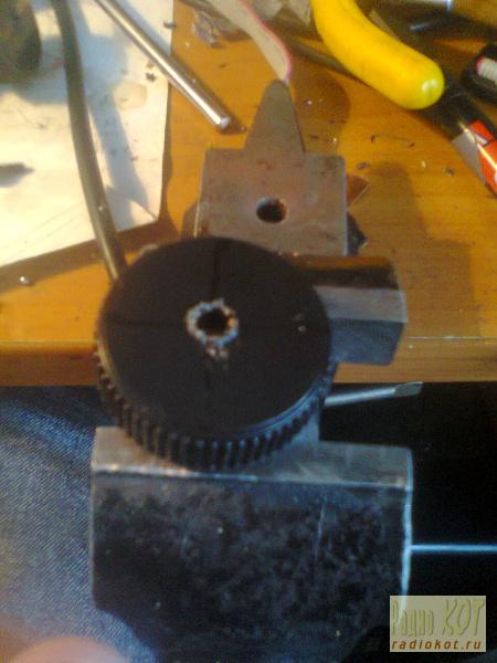

Сверлим пробку так , как показано на картинке, и вставляем в отверстие тонкую кисточку.

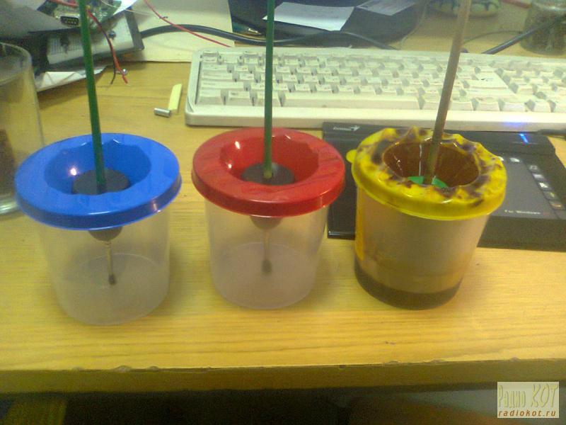

Если рукоять кисточки покрыта краской, то его надо снять. Иначе краска может оказаться во флюсе. Не сразу, конечно, Ей понадобится время, чтобы размягчиться в насыщенной парами спирта атмосфере баночки.На рисунке ниже- готовые баночки.)
Та что справа, уже давно мной используется..
Перед нанесением флюса, кисточку можно вытирать о борта воронки. Очень быстро образуется «культурный слой», который обеспечит плотное прилегание пробки в закрытом состоянии.На рисунке баночку уронили. Ничего не прлилось.)))
