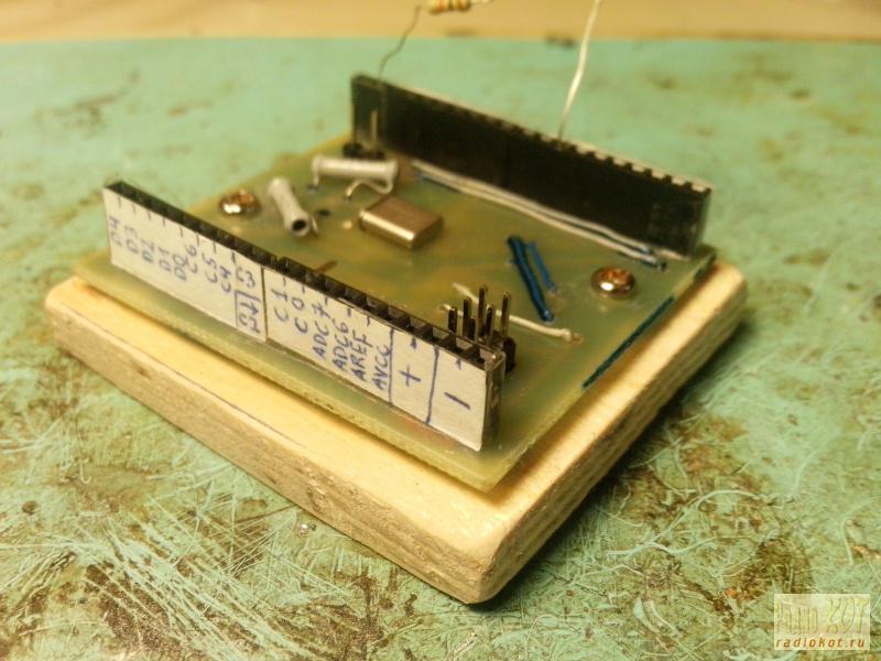

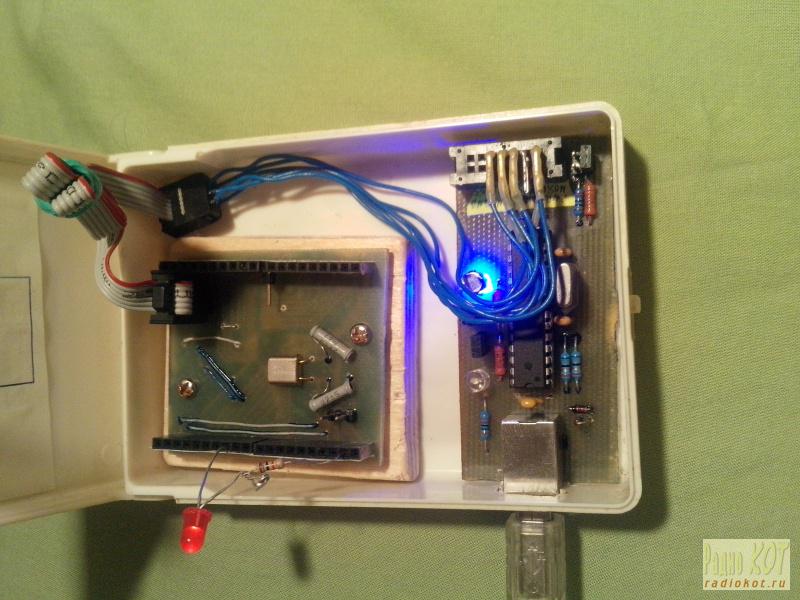

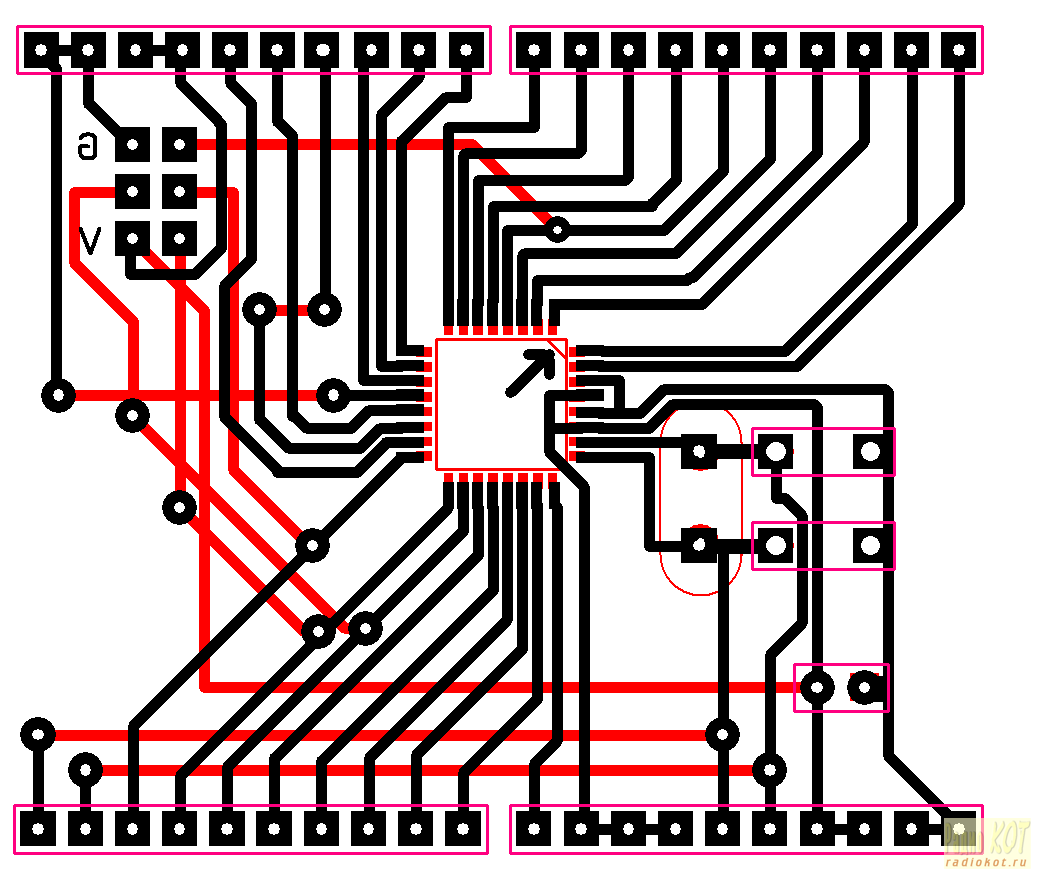

Автор: Дед Макар, makarevich.98@mail.ru Целью данного проекта является создание максимально простой макетной платы. По сути, это просто микроконтроллер с кварцем, ISP портом и удобными гнёздами для подключения остальной бурды.
Прошиваю через AVRdude под линуксом, но вы можете прошивать её каким угодно способом. Расположение выводов на порте к программатору стандартное: MISO VCC SCK MOSI RST GND

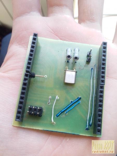

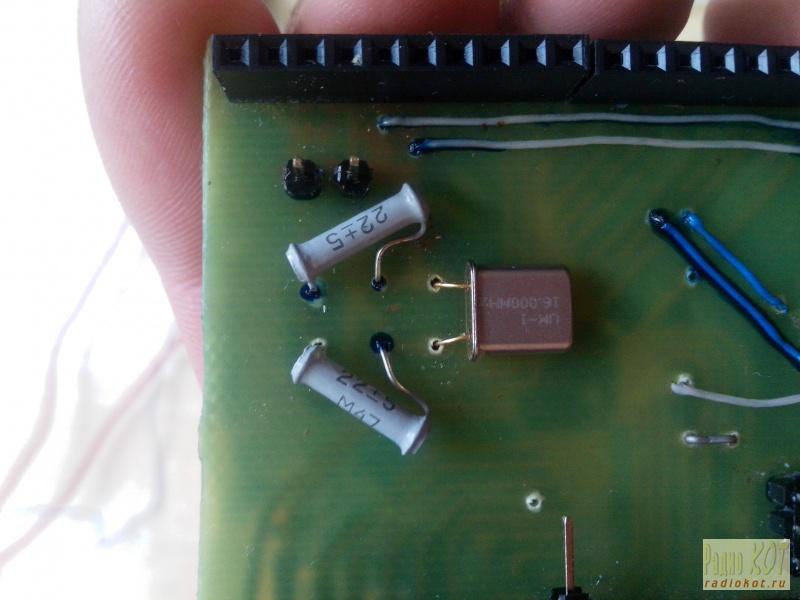

Если вы не боитесь наводок на внутренние генераторы и небольших изменений частоты, то вообще не ставьте кварц. Мешать не будет, и на порте В будут свободны для творчества последние 2 выхода (Тоесть он будет полным, что весьма удобно).

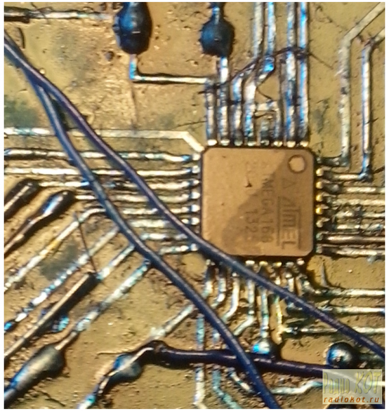

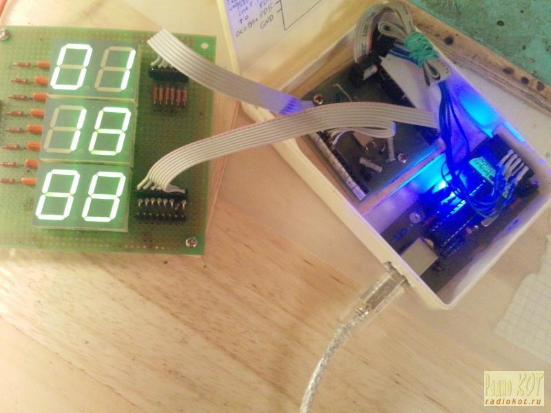

При изготовлении у меня плохо пропечатались дорожки по краям, так что укреплял их напаянными сверху проводками. :) Очень не эстетично, но на работу не влияет. Не смотрите на торчащий в сторону штырь, это у меня в ряд не поместилось одно гнездо, пришлось вынести вбок. Но на новой печатке я это исправил. Атмегу впаивал обычным паяльником. Самым большим минусом я считаю большое количество перемычек. Но они тоже не влияют на работу и закрываются нижней фанеркой. Для фанерки сверлим 2 дырки в местах, где нет дорожек и прикручиваем, чтобы не шаталось. :) Очень советую наклеить на гнёзда номера портов, без этого вообще невозможно работать, как и с arduino. Если вам так больше нравится, то нанесите распечатанные номера портов лутом на лицевую сторону платы. Подключение к плате лампочки ( BlinkLed ) и экрана: Программу для мигающей лампочки вы без труда напишете сами или скачаете из интернета, так что о ней говорить не буду. Не думаю, что у вас будут проблемы с этой платой, которые вы не сможете решить самостоятельно. Но если всё-таки это случится, то пишите на почту makarevich.98@mail.ru
