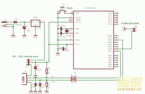

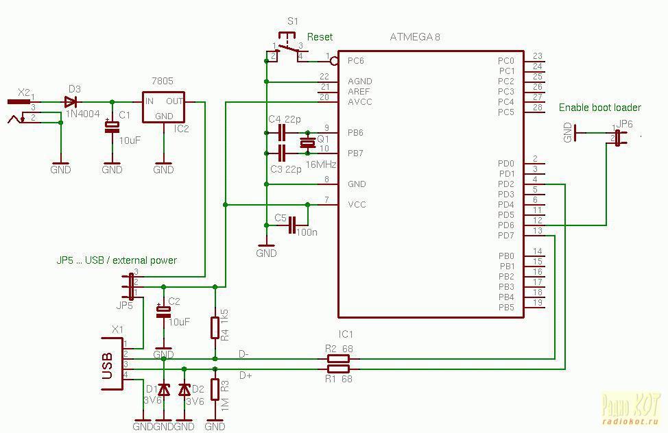

Автор: Reloader, serovsv@gmail.com Всем доброго времени суток! Давно я слышал про бутлоадер для микроконтроллеров AVR, который реализован по протоколу USB, но поиграться всё было как-то не досуг. А зря, как оказывается.... (BootLoader это всего лишь небольшая программка которая сидит в специальной области памяти микроконтроллера и слушает какой-либо интерфейс. Обычно это UART, но бывает и SPI, USB и даже SoftUSB бутлоадеры.(с) Детально описывать не стану. Если интересно, то вот ссылка на очень хорошую статью по этому поводу : ТырЦ) Итак. Всё по порядку. Имя сему USBaspLoader. При замыкании определённого контакта на землю микроконтроллер по шине USB определяется компьютером как программатор USBasp и позволяет залить в кристалл прошивку напрямую, но как будто бы через настоящий программатор. Но, за всё нужно платить - мы жертвуем частью флэш памяти, которая используется для бутлоадера. Свободной остается всего лишь 6144 байт (если используется Atmega8, а вообще бутлоадер занимает 2 килобайта памяти). Так же те контакты микроконтроллера что используются для подключения к USB или для кнопки активации бутлоадера мы должны использовать с умом (чтобы не получилось что у нас постоянно стартует бутлоадер, и при этом ещё и сбивается работа протокола USB). Схема подключения Прототип

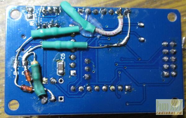

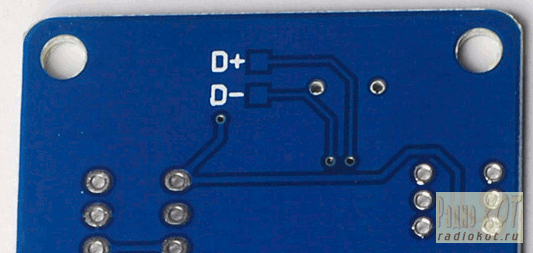

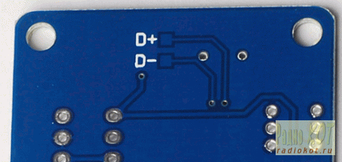

Печетную плату я изготавливать не стал - с какого-то проекта осталось штук 5 китайских плат. Вот таких : USB порт используется для питания платы, но для нас специально на обратной стороне платы выведены площадки с контактов D+ и D-

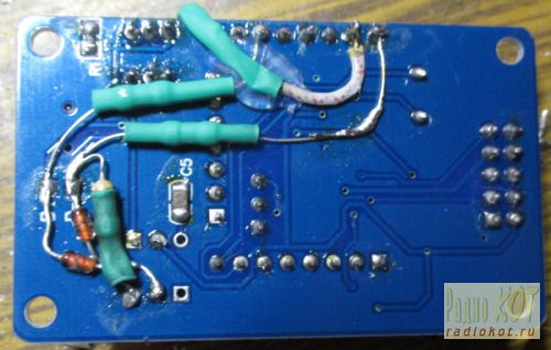

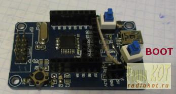

Ну а теперь мой, намного менее изящный вариант
Кнопка "boot" - для активации бутлоадера (обазательно кнопка с фиксацией или перемычка. При размыкании контактов управление передается основной программе) Остальное запаяно с другой стороны просто навесным монтажем

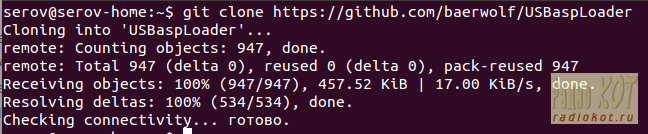

Весь процесс компиляции и прошивки я буду проводить в ОС Ubuntu (потому что я на ней работаю) Для начала скачаем исходники: # git clone https://github.com/baerwolf/USBaspLoader

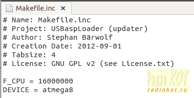

По умолчанию в makefile проекта прописано использование микроконтроллера Atmega8 под частоту кварца 16 мегагерц и использование программатора usbasp. Для компиляции под другие микроконтроллеры и частоты нужно будет поменять пару строчек в Makefile.inc
Список поддерживаемых микроконтроллеров можно посмотреть в том же Makefile.inc Итак. прописали нужный микроконтроллер, выставили частоту - шьём. (не забудьте подключить микроконтроллер к программатору, а программатор к компьютеру)
