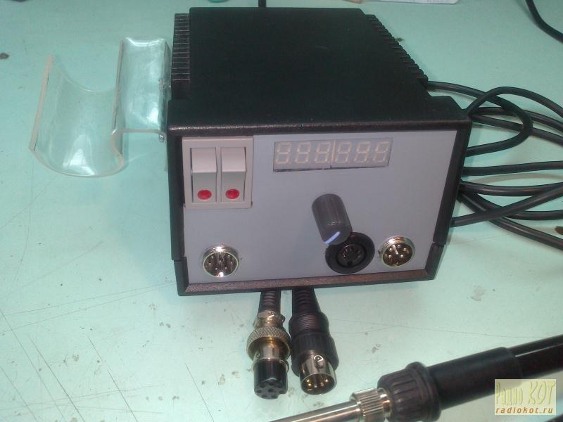

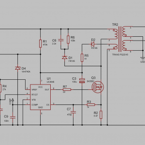

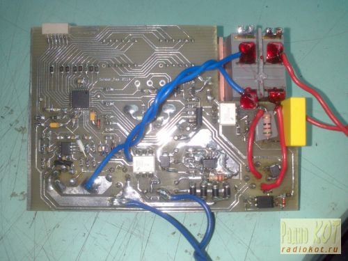

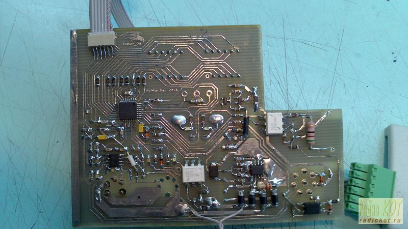

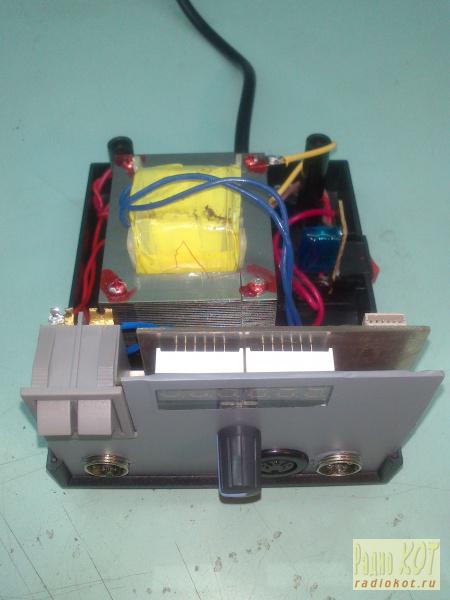

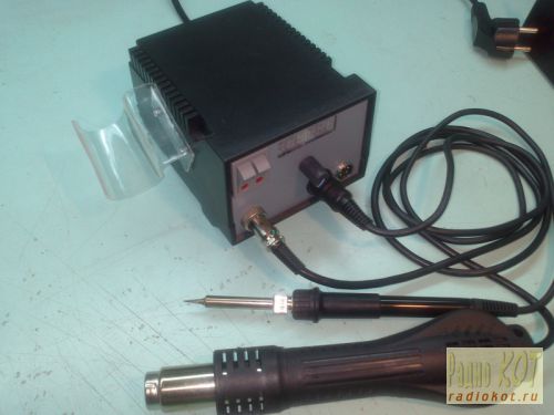

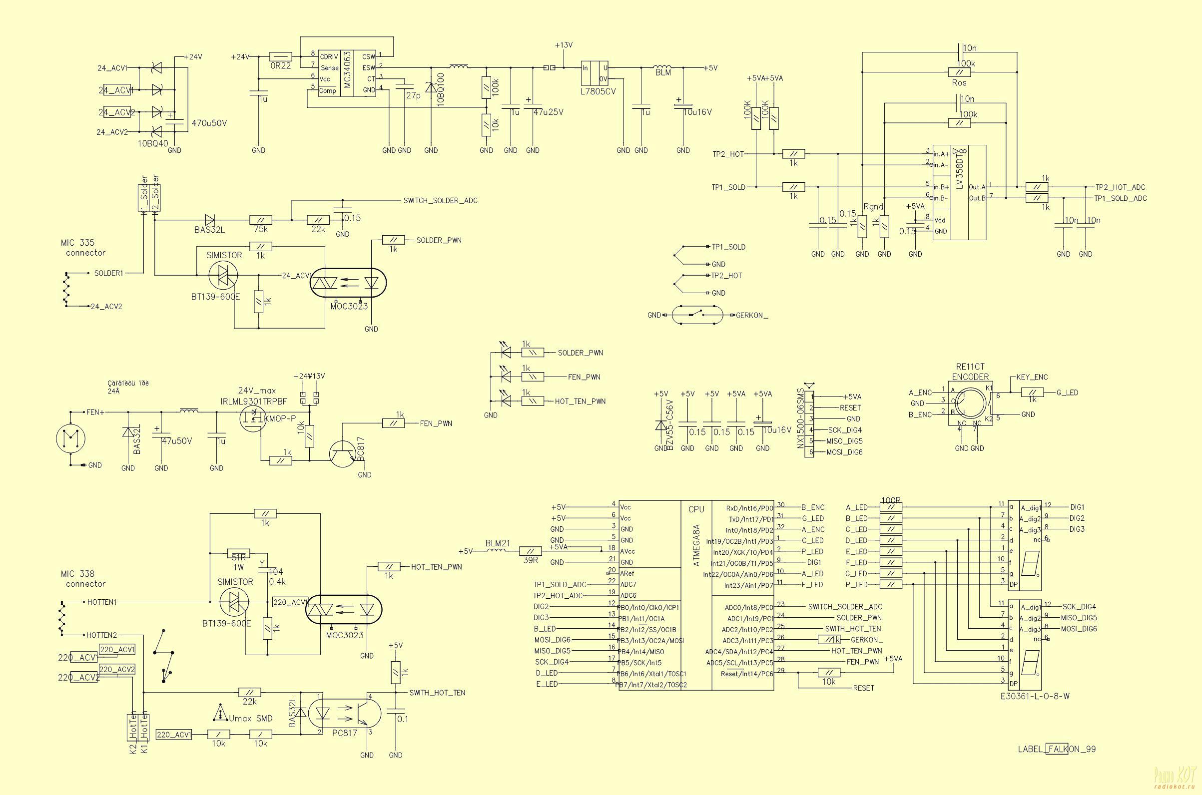

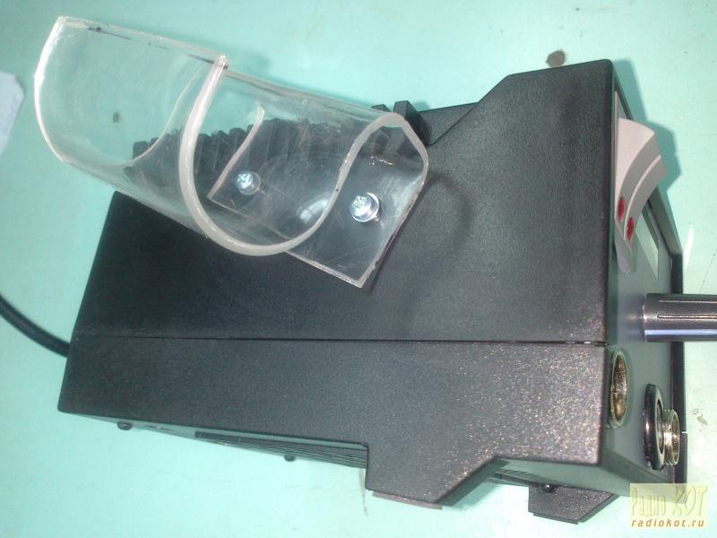

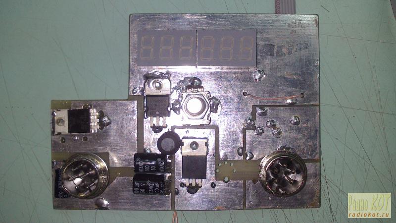

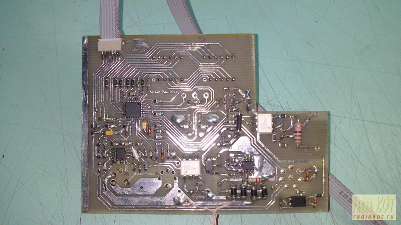

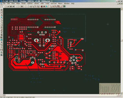

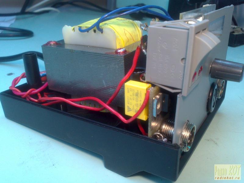

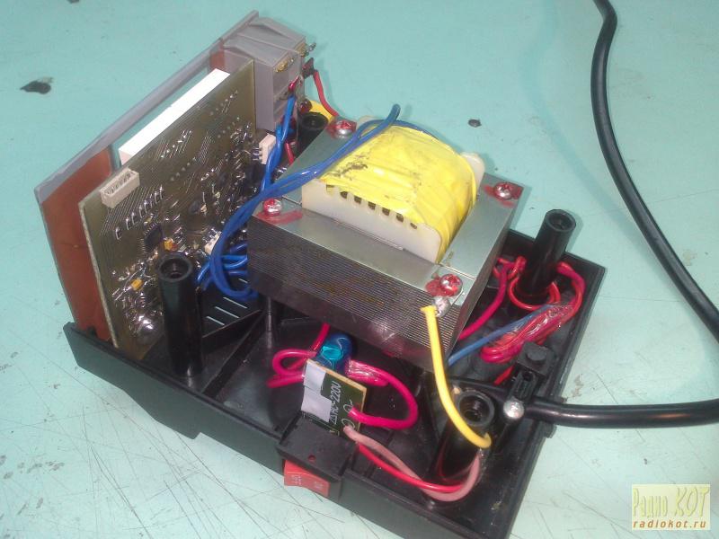

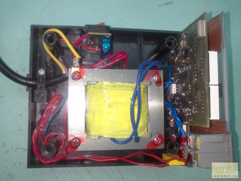

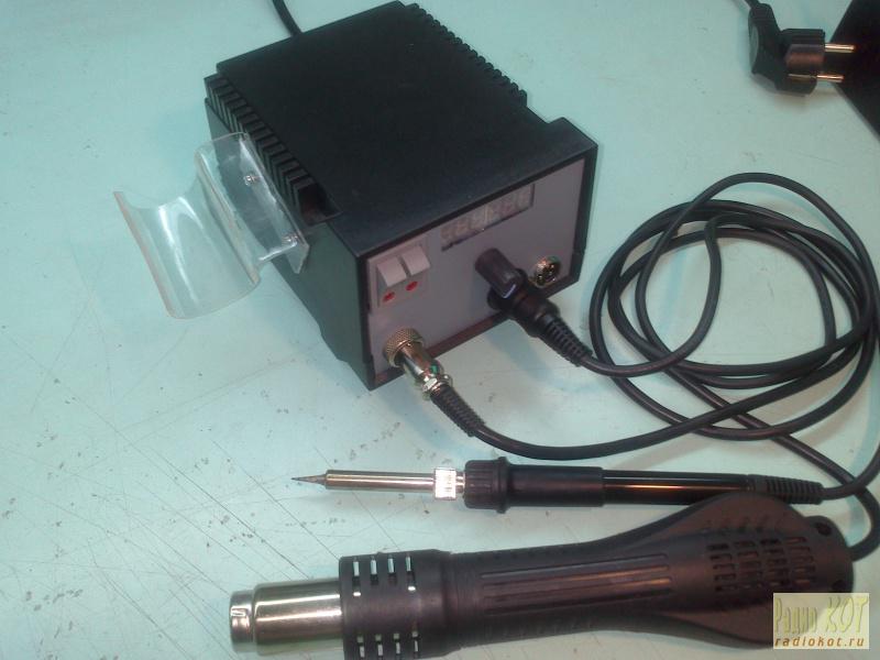

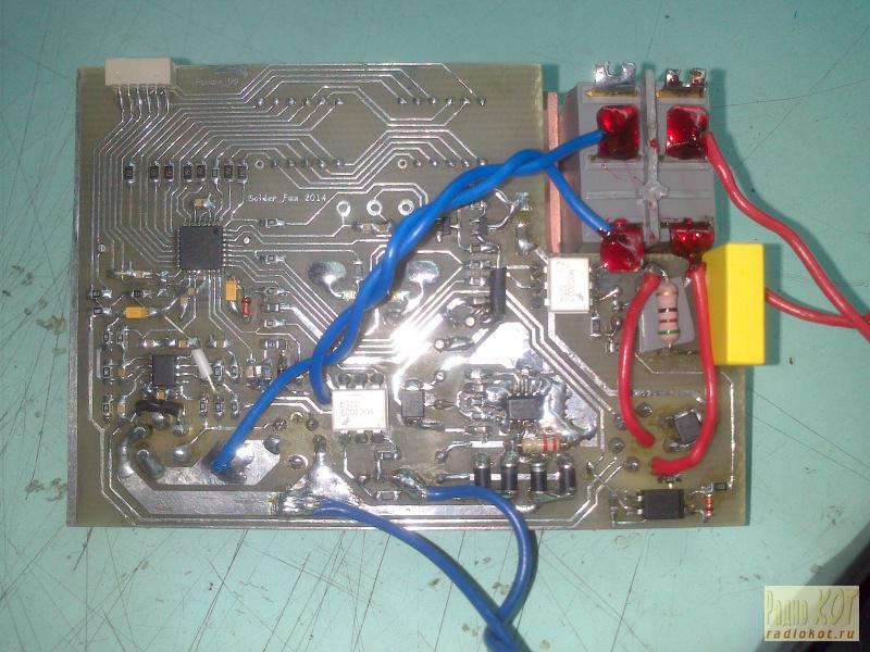

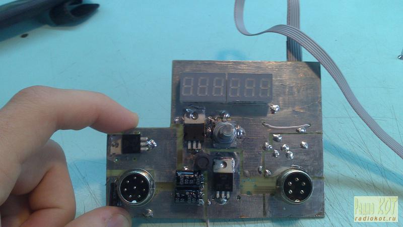

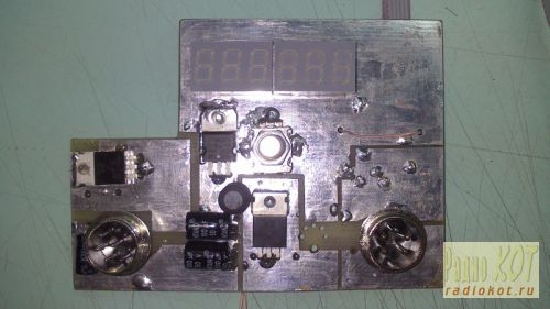

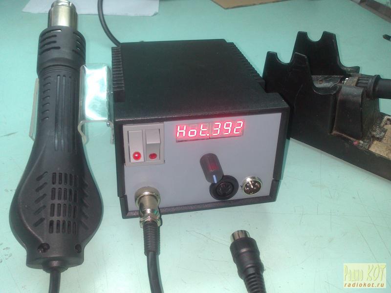

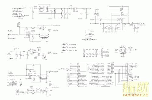

Самая дешевая и простая доработка самой дешевой "Паяльной станции" SM-936A+ для работы с феном, с цифровой индикацией температуры. Счастливые обладатели такой паяльной станции могут смело дорабатывать её для работы с паяльным феном, например такого. Можно использовать и любой другой, либо вообще взять другой корпус, немного поменяв конструктив. Многие скажут что было бы правильнее не портить фирменную паяльную станцию, а сделать отдельную коробочку для фена... Но так намного удобнее! Тем более что в корпусе полно пустого места, и уже установлен трансформатор (питает по прежнему паяльник и кулер фена). Тен фена запитывается от 220В. Схема построена на основе микроконтроллера Atmega8A Коротко по схеме. На выходе трансформатора ~25В, выпрямляется, после MC33063 получаем +13В для питаня кулера. А после LM7805 - 5В для питания цифровой и аналоговой части. Температура измеряется спомощью встроенных термопар, сигналы с которых усиливает 2х канальный операционник LM358. Скорость вращения кулера регулируется с помощью ШИМ через полевик IRLML9301. Регулирование тенов стандартное на симисторах. Управление станцией осуществляется одним энкодером, т.к. крутить его часто не приходится, это оказалость достаточно удобным. Настраиваются температура паяльника (Solder), фена (HotTen), скорость кулера (Air). Если в данный момент используется только паяльник, то ручкой мы настраеваем только его температуру(другие параметры не доступны). Если используем одновременно и фен, то уставки температуры задаются поочереди, после нажатия на кнопку энкодера. Всё отображается на экране, так что ничего сложного. Уставки сохраняются в память ЕЕПРОМ, даже после выключения питания. Для безопасности используются 2 тумблера для включения фена и паяльника отдельно, разрывающих их силовые цепи (K_Solder, K_HotTen на схеме). Еще одной особенностю данной конструкции это использование разьемов для паяльников двух типов, родного (5 конт) и от паяльной станции Aoyue936 (разём MIC335). Универсальность для использования любого паяльника. Естественно одновременно их использовать нельзя, только один. Для фена используется разьём MIC338. На схеме этих разьёмов нет, смотрите файл печатной платы. Теперь по плате. она двухсторонняя, но сделана тоже для ленивого=) Одну сторону делаем с помощью фотоспособа, другую проще, там одни полигоны (теплоотводы). я обклеил вторую сторону платы скотчем и аккуратно скальпелем вырезал пути полигонов. Делов 5 минут, и опять же экономим фоторезист. При попытке распечатать с файла .PCB, сразу получаем зеркальный негатив !!! Не обошлось без перемычек, показаны синим цветом на плате в пикаде (слой BotMask) На рисунке красным проводом ~220В, синим ~25В Программа для контроллера написана в AVRStudio4, исходник прилагается Все файлы в архиве. Юра, Харьков. Yuriy_99@ukr.net skype: Falkon_99 Вопроссы на форум
