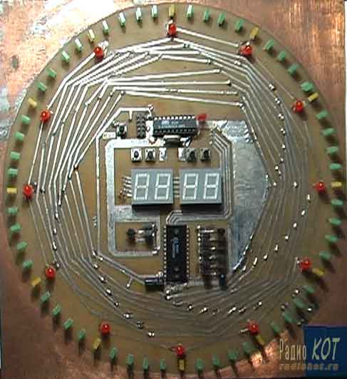

Хочу представить на ваш суд одну из своих разработок.
Общий вид электронных часов
Надо сказать, что у меня так и не дошли руки довести часы до ума, однако я собираюсь когда-нибудь это сделать. И тогда повешу сей девайс на стенку :)

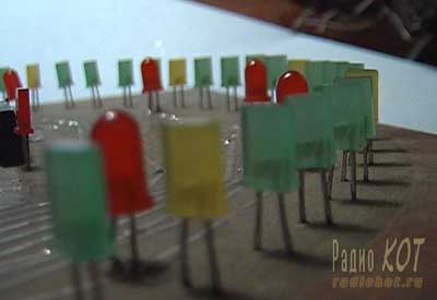

Светодиоды - крупно

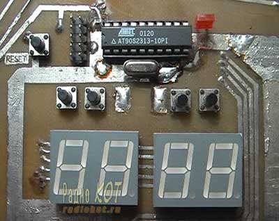

Индикаторы и кнопочки

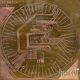

Собственно, из клипа все предельно ясно. На индикаторы выводится время цифрами, кроме того, время отображается при помощи светодиодов с точностью до секунды. Вы не поверите, но ни схемы, ни чертежа печатной платы при изготовлении этой конструкции я не разрабатывал. Чертеж делался прамо на плате - сначала рисунок был аккуратно нацарапан шилом, а потом - обведен маркером.
Вот фотографии (точнее - сканы, ибо оно сканировалось) обеих сторон печатной платы (для увеличения, щелкните по рисунку):
Нижняя сторона (bottom) Верхняя сторона (top)

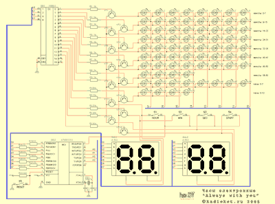

А вот и схема:
Схема электронных часов на микроконтроллере
Для увеличения, кликните по картинке

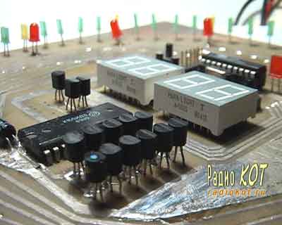

В общем и целом, в девайсе использовано две микросхемы, 73 светодиода, два LED-индикатора, 14 транзисторов, 5 кнопочек, 1 кварц и немножко резисторов и конденсаторов.
Микросхемы:
AT90s2313 - микроконтроллер
К155ИД3 - двоично-десятичный дешифратор (4-16)
