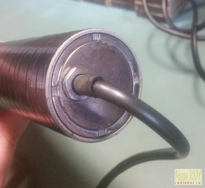

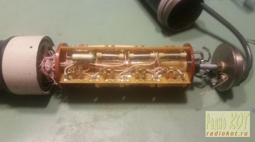

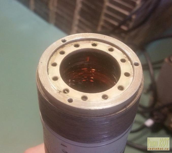

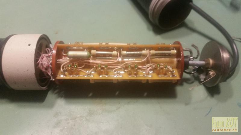

Аккуратно развинчиваем стальное кольцо на донышке зонда, придерживая центральную часть.
    Отвинчиваем 3 углубленных винтика посередине зонда и выкручиваем половину зонда. Видим плату умножителя напряжения. Она нам более не пригодится, аккуратно демонтируем её. Провода МГТФ отрезать только от платы! Они должны остаться на ФЭУ.
    Также снимаем пластиковый колпак, и удаляем диафрагму:

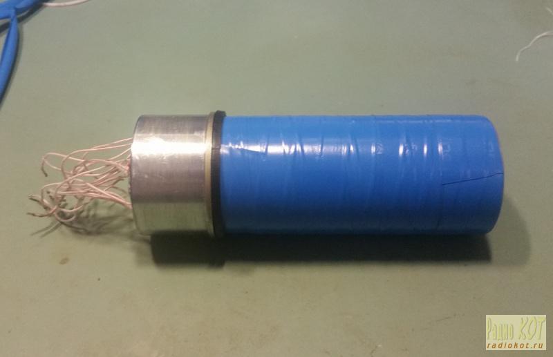

    При разборке стараться не перекручивать провода от ФЭУ. Аккуратно извлекаем ФЭУ из зонда и убираем в тёмное место.

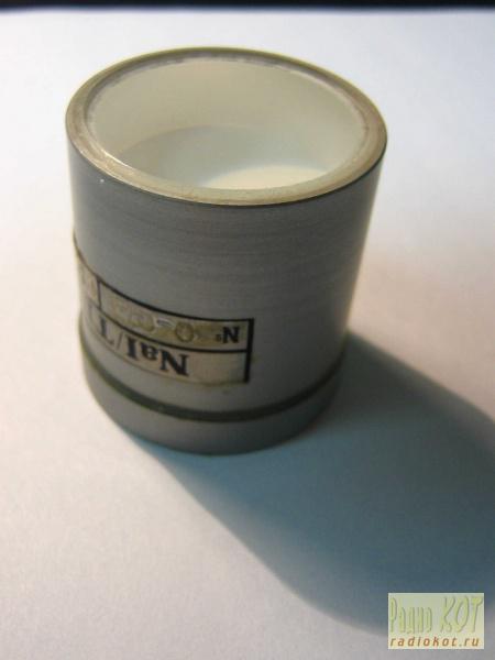

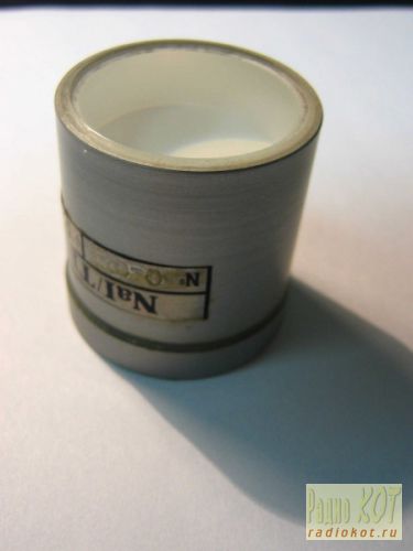

Для ФЭУ-92 хорошо подходит кристалл 25х25 мм. Его можно приобрести на профильных форумах, или, что лучше, купить новый в ОАО «Кристалл».

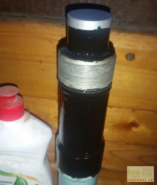

    Под диаметр кристалла растачиваем окошко зонда, где раньше была диафрагма. Стараемся, чтобы зазор был минимальный. После расточки удалить все опилки, во избежание порчи как кристалла, так и ФЭУ.
    Для обеспечения хорошей электроизоляции между ФЭУ и корпусом, на ФЭУ наложить несколько слоев изоляционной ленты (всё-таки напряжение 1,5-2 киловольта!)
    Устанавливаем ФЭУ на место, и фиксируем его родным стальным колечком, закрутив его. На стеклянный торец кристалла наносим каплю (!) вазелинового масла (есть в любой аптеке), и вставляем кристалл в расточенное окошко. Масло необходимо для обеспечения оптического контакта между кристаллом и ФЭУ. Кристалл должен плотно прилегать к ФЭУ. Затем проливаем аккуратно место стыка кристалла и зонда эпоксидным клеем, ждём отвердевания и красим чёрной краской.
    Устанавливаем на место родной пластиковый колпачок, предварительно удалив из него сцинтиллятор (шайба из органического стекла). Одна часть поискового зонда готова.

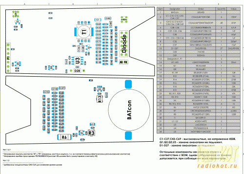

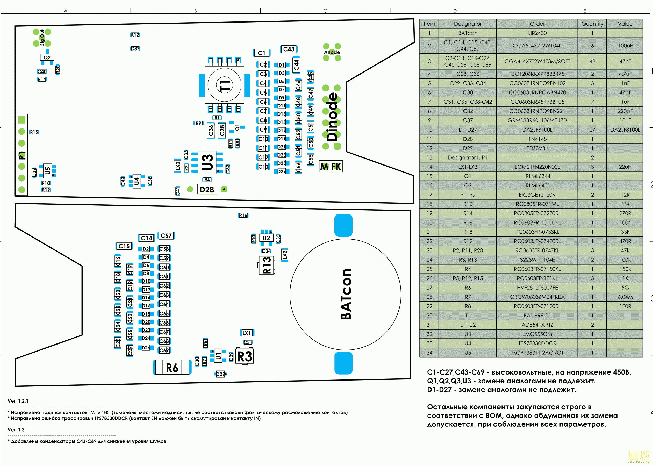

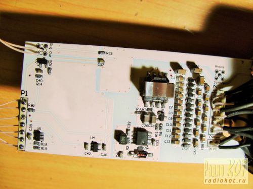

   Приступаем к монтажу печатной платы в соответствии с монтажной схемой и списком компонентов (ВОМ):
После пайки платы её необходимо тщательно отмыть, во избежание утечек по высокому напряжению.

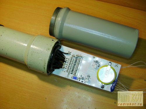

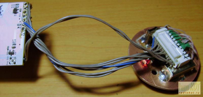

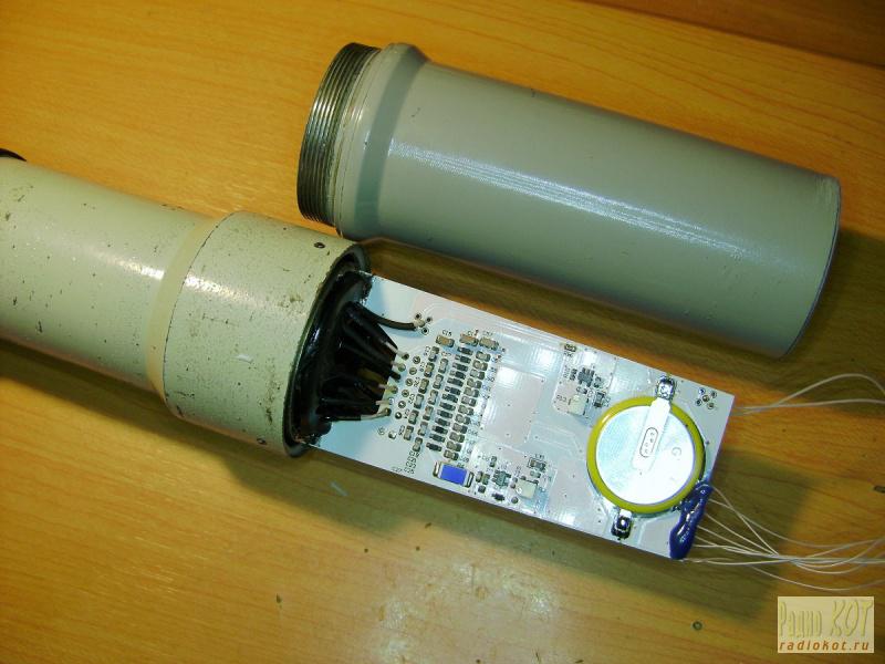

   Плату припаиваем к стальному кольцу, крепящему ФЭУ. Торец ФЭУ заливаем чёрным термоклеем. Это необходимо для того, чтобы на высокочувствительный к свету ФЭУ не попадали фотоны извне, а только из кристалла.

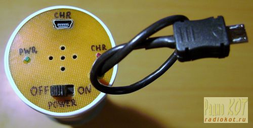

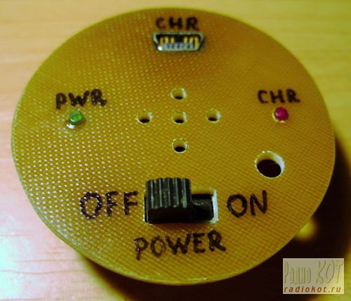

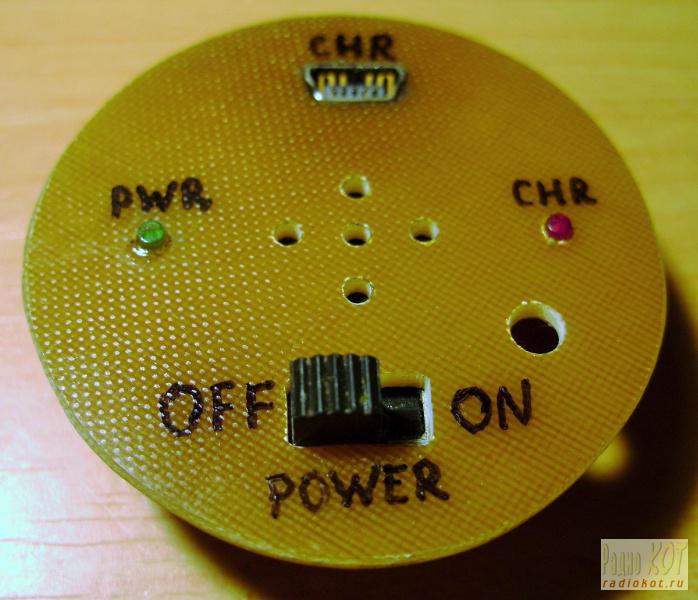

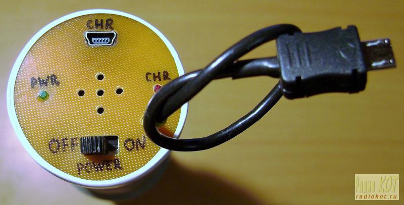

   Укорачиваем заднюю стальную трубу в габарит печатной платы, сделав запас. Открытый торец зонда необходимо закрыть заглушкой, на которой устанавливаются: светодиод индикатора работы, светодиод индикатора зарядки, разъём miniUSB для зарядки зонда, кабель для передачи импульсов на счётное устройство, а также выключатель питания.
Потребление тока устройством невелико, и небольшого аккумулятора хватает на несколько часов непрерывной работы.

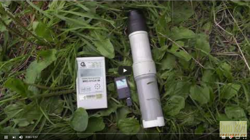

Посмотреть работу зонда можно в ролике:
   В архиве прилагаю схему устройства, спецификацию на детали, схему расположения компонентов, плату в формате Gerber.
   Плата может быть изготовлена самостоятельно методом фоторезиста или ЛУТ. Также её можно заказать в любом сервисе производства печатных плат. На один из них, OSHPark, я загрузил платы, где они могут быть заказаны по ссылке.
