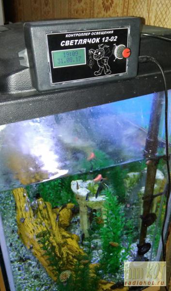

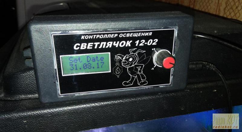

История этого устройства тянется уже год, а может даже и второй, но собрать всё воедино получилось только пару месяцев назад, когда я решил прибраться у себя на столе. Дело в том, что у меня в разработке одновременно находится 3-4 устройства и соответственно бардак и хаос полнейшие. В итоге я отрыл уже собранное устройство, но всё никак программой не обжитое (то времени нет, то настроения) под кодовым названием Аквасвет. Хотел день и ночь для рыбок автоматизировать.
Теперь это устройство Светлячок, и оно подходит не только для рыбок в аквариуме, но и для выращивания конопл... ;) различных рестений в гороубоксах (в том числе и валерьяны). Так же с помощью этого устройства можно продлить день в курятнике для большей яйценоскости кур, соорудить автополив растений. Может быть ещё для чего-то... По сути это устройство является обычными часами с двумя будильниками. Один будильник включает нагрузку, а второй её отключает.
Параметры устройства:
Напряжение питания - 12В;
Потребляемый ток - до 2А;
Габаритные размеры - 153х70х28мм

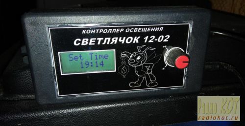

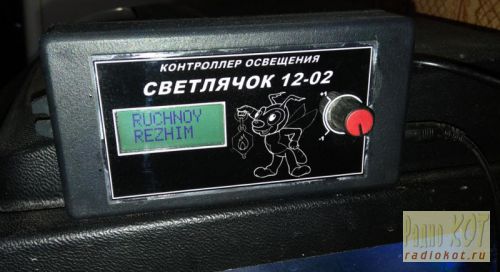

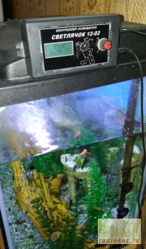

Вот так выглядит устройство в работе:

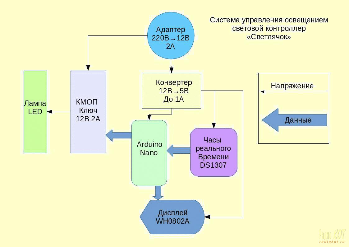

Пару лет назад я перешёл к модульному проектированию схем. Я перестал рисовать принципиальны схемы устройств в целом, только модули. А с приходом такого монстра как Алиэкспресс, я вообще обленился их создавать. Не, я, конечно рисую схемы на отдльные модули, которые китайцы ещё не создали, но в основной своей массе я пользуюсь благами цивилизации. Так вот и это устройство создано по модульной системе:

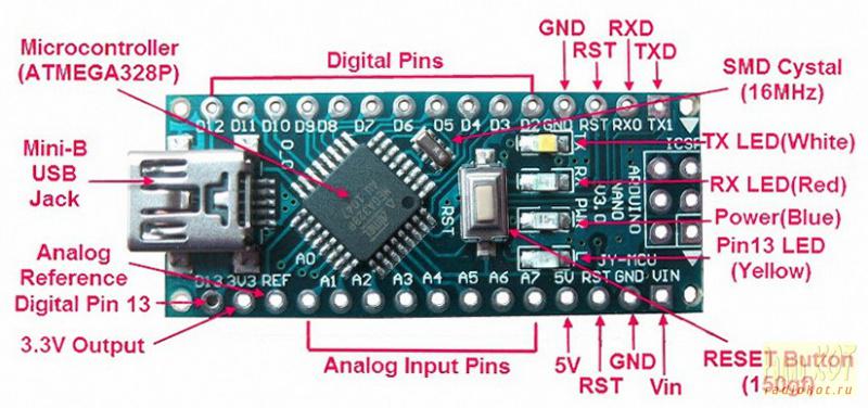

Прокомментирую схему. Сердцем устройства являеся платка Arduino Nano с Atmega328 на борту. Это была моя первая плата из Китая - она вмещает в себя программатор. Вот как она выглядит:

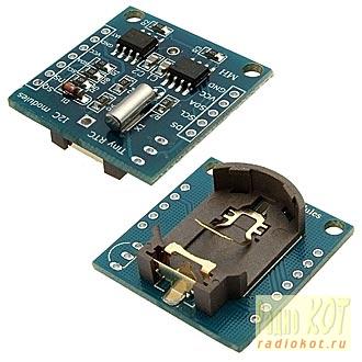

Но возможно использовать и Arduino Pro Mini. Всю информацию о времени даёт модуль часов реального времени на микросхеме DS1307:

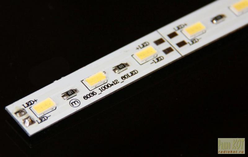

Вывод информации осуществляется на символьный ЖК дисплей в две строки по восемь символов. Ввод информации происходит с помощью энкодера. Нагрузкой в данном варианте служит светодиодная лампа 80см длиной с напряжением питания 12В:

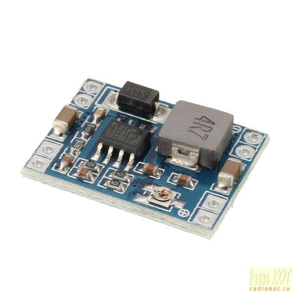

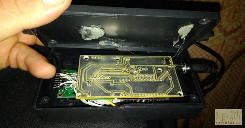

Конечное устройство питается от сетевого адаптера 12В 2А. Питание пятивольтовых модулей осуществляется через модуль импульсного преобразователя:

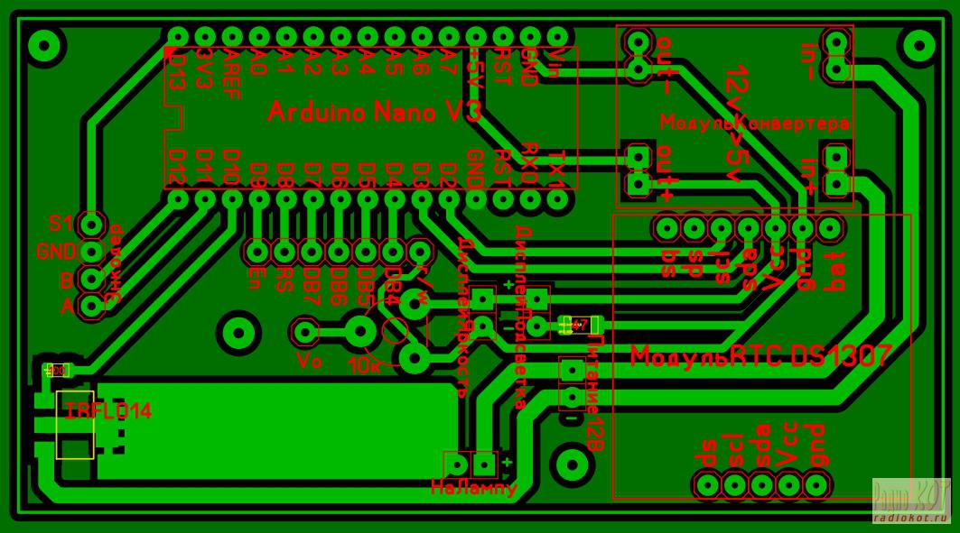

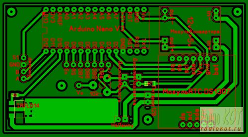

Управление нагрузкой происходит через полевой транзистор IRFL014, способный долговременно коммутировать нагрузку 2А при 12В, при достаточном охлаждающем полигоне. Все эти модули монтируются на так называемой материнской плате:

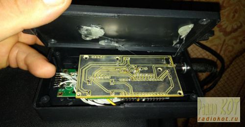

Непосредственно к корпусу устройства отдельно от платы крепятся дисплей и энкодер. Вот так всё это выглядит изнутри устройства:

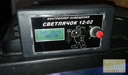

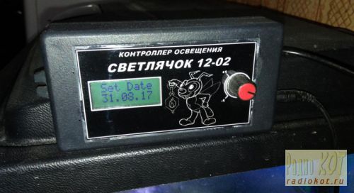

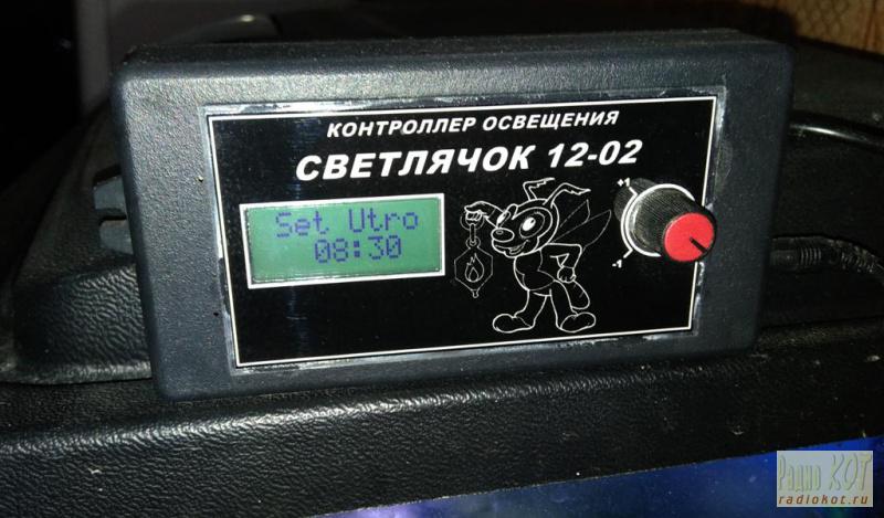

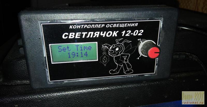

Собранное правильно устройство не трбует отладки. При первом включении необходимо сперва настроить контрастность дисплея с помощью потенциометра на плате, далее ввести реальные время и дату, и завести будильники с необходимым режимом дня и ночи.
Вот как это выглядит в картинках.

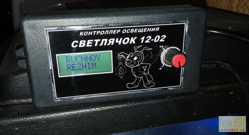

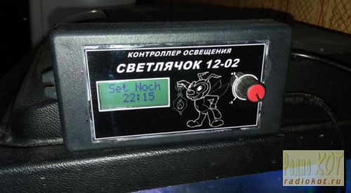

При нажатии на энкодер происходит вход в настройки устройства, а переключение режимов настроек - путём прокрутки энкодера:
Вход в любой режим настроек - одно нажатие на энкодер. В ручном режиме(последнее фото) возможно вручную включить или выключить нагрузку.
