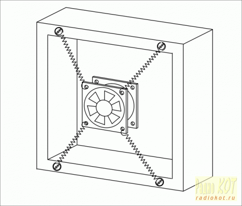

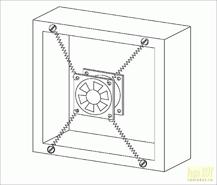

В том, что он будет отражать, я никогда не сомневался (от меня даже собаки шарахаются, потому что одну из них я съел именно на лазерах), только всё-таки лучше его не мять, а наклеить поровнее. Теперь о конструкции девайса. Это любая рама, которая должна быть просто устойчивой и не падать от любых новостей, услышанных по радио. Тестируемый вертилятор подвешивается на пружинах с помощью крючков. Вместо пружин можно использовать резинки от трусов («не эстетично, зато дёшево и практично» - из фильма «Бриллиантовая рука»), тем более, что натягивать их надо примерно так же, как и в трусах. Если натянуть слабо, вертилятор будет болтаться, а сильное натяжение уменьшит вибрации (хотя полностью их подавить всё равно не получится). Важное требование – отсутствие резонанса на частоте вибрации, которая определяется делением количества оборотов в минуту на 60 (сколько раз за секунду дрыгнется, так сказать).

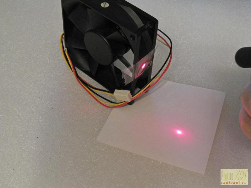

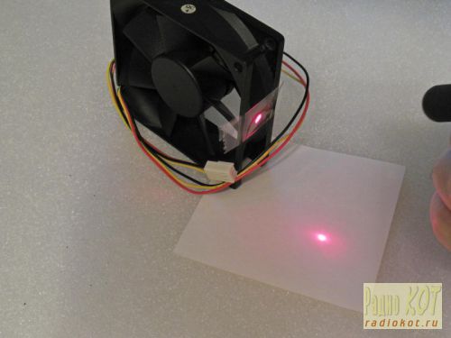

Цепляем, значит, вертилятор за пружинки, включаем и смотрим, насколько сильно размазывается отражённое световое пятно. Просто, как мышиный хвост. Если пятно вообще не размазывается, то вам сильно повезло ... или предохранитель сгорел :) Можно предусмотреть подключение разных типов вертиляторов, можно даже напечатать на 3D-принтере обойму для вертиляторов, на которую наклеить жёсткий отражающий элемент, а вертиляторы туда устанавливать на зажимах. Совершенства много не бывает, как и вискаса :) Схему рисовать надо? Ну вот, как-то так

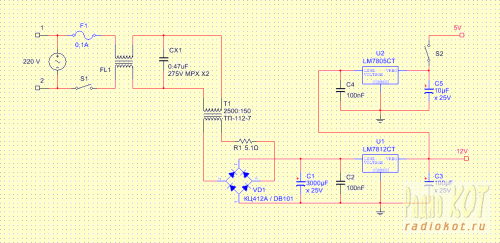

Понятно, что вертилятор подключается к 12В, а лазерный модуль – к 5В. Стабилизатор U1 7812 рекомендуется установить на небольшой радиатор. Это «чтоб было», а вообще можно просто взять адаптер на 12В и 0,5А, а питание лазерного модуля и на транзисторе соорудить. Лёгким щелчком выключателя S2, отключающего лазерный модуль, вся конструкция превращается ... в настольный вентилятор. Вот видите, сколько в ней пользы и витаминов :) Уточнение: «заодно погонять и посмотреть когда заверещит» всё-таки лучше в жёстком корпусе, а не на мягкой подвеске. Можно, например, заменить пружины жёсткими пластинами. А если вам нечем будет заняться зимними вечерами, то пропеллеры можно таки балансировать. Для этого их надо будет вытащить из родного подшипника и вставить в хороший подшипник качения подходящего диаметра. Крутануть – посмотреть, где остановится, опять крутануть – опять посмотреть, где остановится и т.д. В той лопасти, которая будет останавливаться внизу, надо просверлить дырки, дабы не перевешивала. Если убирать с дырок заусенцы и снимать фаски, то аэродинамические параметры сильно не пострадают :), а сбалансировать таким способом можно весьма качественно. На старые гудящие компакт-диски я в нужных местах полоски скотча наклеивал – потом тише мышей крутились :) Вот. В остальном, удачи и остерегайтесь подделок. Ну, как обычно :)
