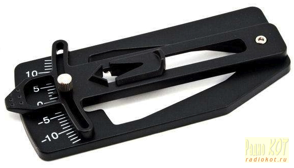

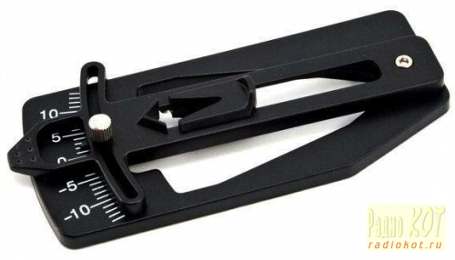

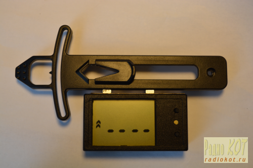

В связи с замечательным днем и хорошим конкурсом хочу поделиться с Вами историей создания устройства измерения углов - инклинометра. Данное устройство понадобилось для измерения углов наклона лопастей модели вертолета для безфлайбарной системы. Данное устройство возможно использовать и для замены строительного уровня (при размещении его на ровном бруске, который используется в качестве основы), контроля отклонения от вертикали или горизонтали и т.д. Для настройки флайбарной системы использовался простейший механический угломер
который мало подходил для настройки безфлайбарой системы вследствии конструктивных особеносте модели и сложности его применения.
  При начальных изысканиях по просторам Интернета, аналогичного  самодельного устройства найдено не было. Промышленные устройства в продаже есть, но зеленое земноводное не давало его пробрести (цена нормального устройства для моделирования – от 20 вечнозеленых). При более детальном поиске найдено устройство схожее по функционалу но реализованное на компонентах которых или не найти в нормальные сроки (хитрый акселерометр), или опять земноводное давит ставить (PIC18 – который надо идти покупать) (источник – журнал Everyday Practical Electronics 2013-03). Но кто сказал что мы боимся трудностей! Порывшись в закромах Родины было найдено кучка микроконтроллеров попроще, индикатор, который очень понравился по выводимой инфомации и дешевая платка с акселерометром. Все фото кликабельны.

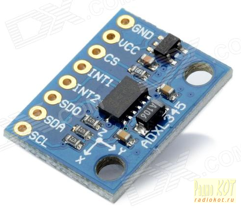

 Данное фото не мое (источник - dx.com), не успел сфотографировать новый модуль до его установки.

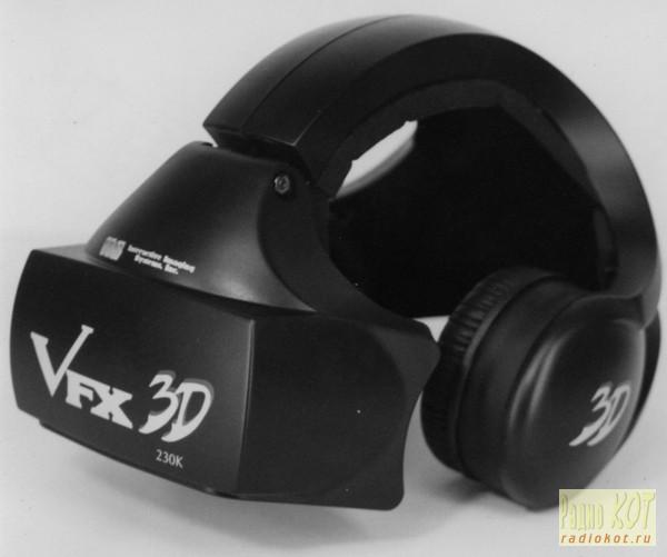

Это фото тоже не мое - нашел в интернете не помню где(да прости меня автор данного фото), но свой шлем уже в таком виде ... что стыдно фотографировать.
 Выцарапав этот датчик из старого шлема, посмотрел на его размеры  и … отложил до лучших времен. Дальше с ним не разбирался.

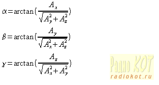

Введение третьей чувствительной оси позволит измерять все углы наклона сенсора в пространстве. В начальной позиции положение устройства такое, при котором оси x и y находятся в плоскости горизонта, а ось z ортогональна осям x и y .
В начальной позиции, когда сила гравитации действует только на ось z, получим, что все значения углов равны 0. При этом, значения углов могут быть вычислены по следующим формулам:

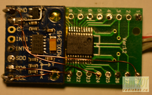

Как было сказано выше, в качестве акселерометра использовался готовый модуль на базе ADXL345 [4]. И с моей удачей (помните про акулу?) на нем не работал стабилизатор из 5В в 3.3В (маленькая пятиножка), который был заменен на TL431 [5] в корпусе SOT23 и резистор 680 Ом размера 0805.  TL431 включен по схеме обыкновенного стабилитрона с напряжением стабилизации 2,5 В по стандартной схеме включения из Datasheet. Такая замена оказалась более чем удачным решением – по Datasheet на ADXL345  рекомендуемое напряжение питания именно 2,5В.

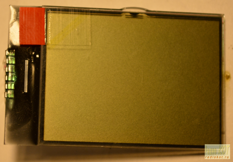

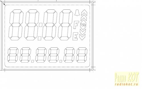

 Индикатор TIC15D или его аналог RDX0003 [6], драйвер - ML1001 [7]. Выбор индикатора определился из «понравился» (небольшие размеры, малый ток потребления, статичная структура и красивые цифры).
 Сегменты индикатора

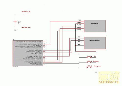

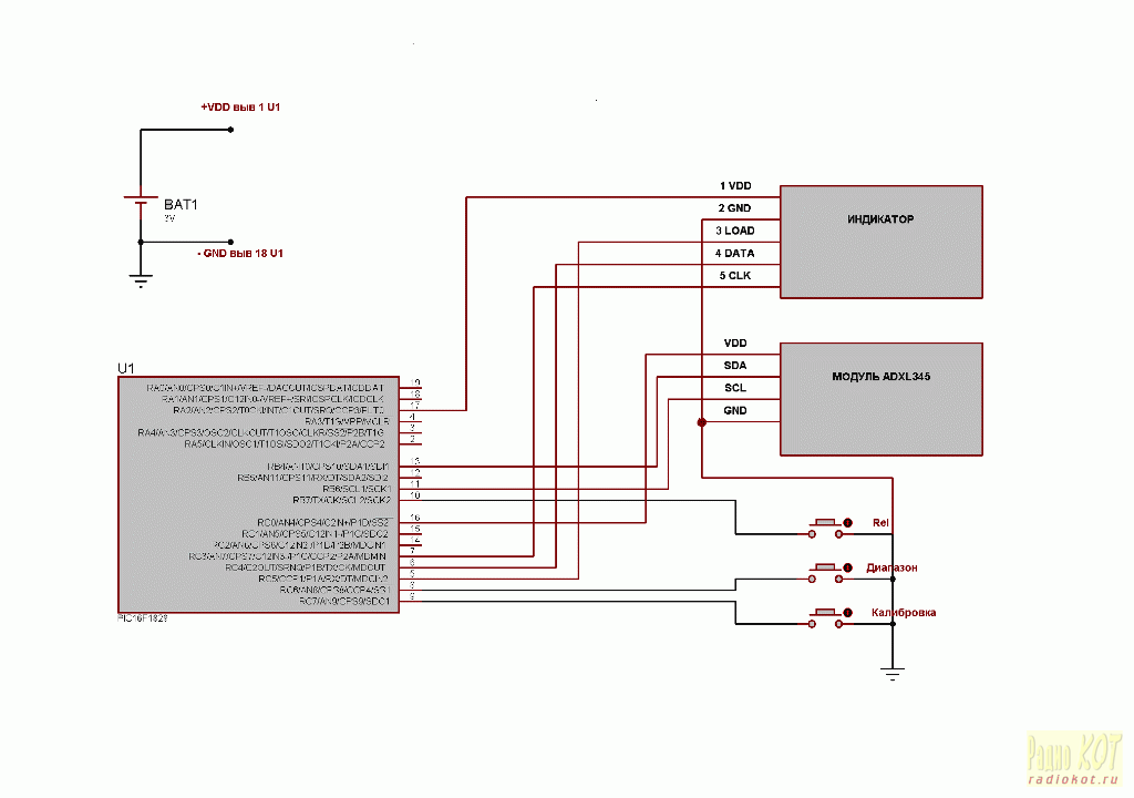

Итак – схема.
Схема (в формате PDF)  - проще не придумаешь. Все резисторы подтяжки для функционирования i2с шины находятся на плате модуля акселерометра, для кнопок  и индикатора – в контролере. Схема нормально работает при напряжении от 2 до 5 В. Если напряжение ниже 2В – некорректные значения выдает акселерометр, хотя контролер и индикатор продолжают работать.
Кнопки.
Калибровка – настройка «нуля» относительно горизонта Земли
Режим – переключение между измерениями -90º ---  +90º и 0º---360º
REL – режим относительных измерений

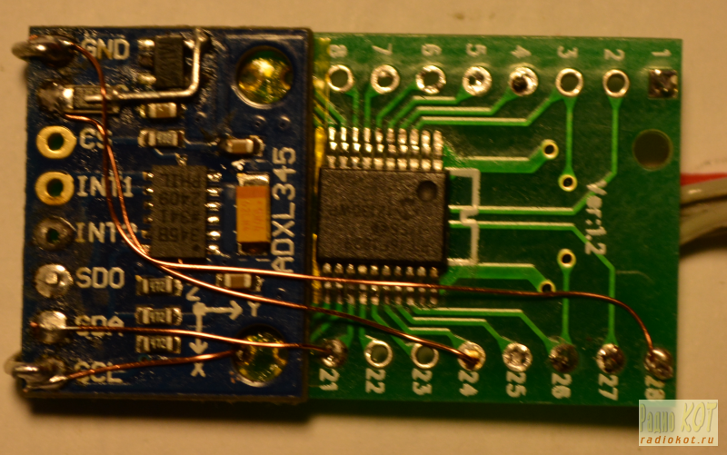

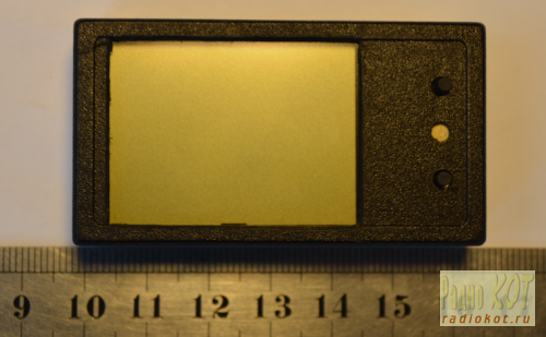

Проект был «выходного дня» и минимальных соединений поэтому был выбран «макетный» монтаж. В качестве основы использована плата-переходник SSOP28-DIP28 на которую термоклеем  из пистолета приклеен модуль акселерометра, запаян микроконтроллер и проводками припаяно все к площадкам контроллера. В корпусе прорезано окно под индикатор, просверлены отверстия для кнопок и приклеено это все термоклеем. Кнопку Калибровка желательно спрятать от случайного нажатия (например: спрятать кнопку внутрь корпуса с доступом к ней через специальное отверстие). Для батарейки использовано крепление с материнской платы, которое также приклеено термоклеем. Вспоминая известный журнал  - «собранная схема в наладке не нуждается и начинает работать после (прошивки контролера и) включения питания».  Немножко фотографий сборки устройства с небольшими описаниями:

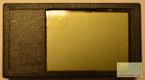

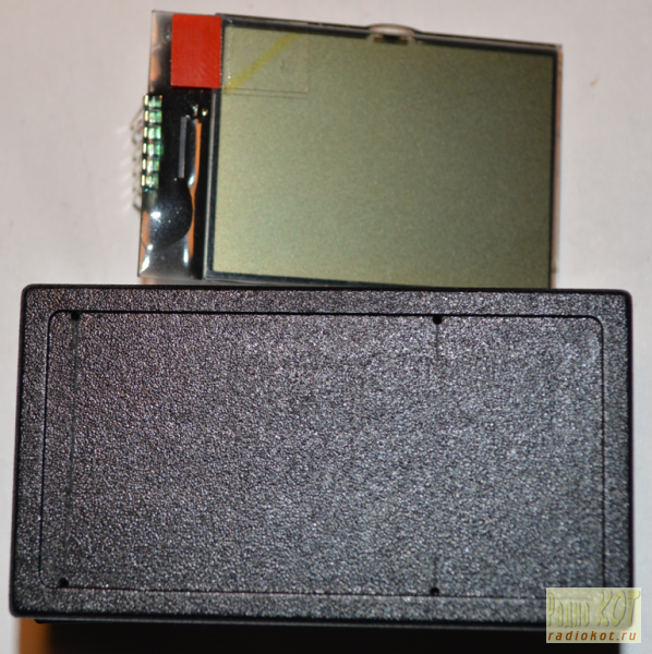

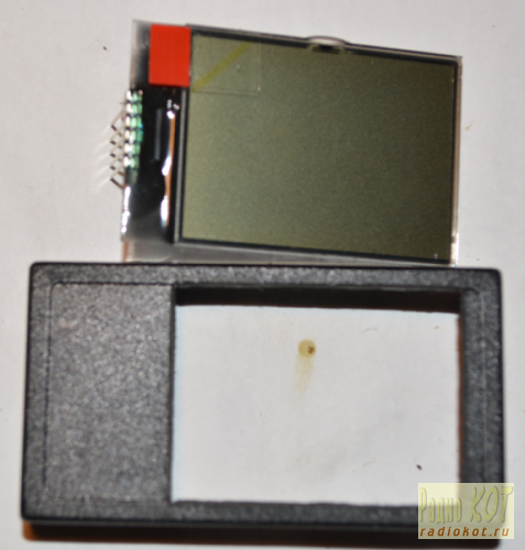

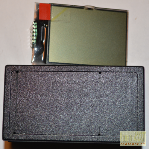

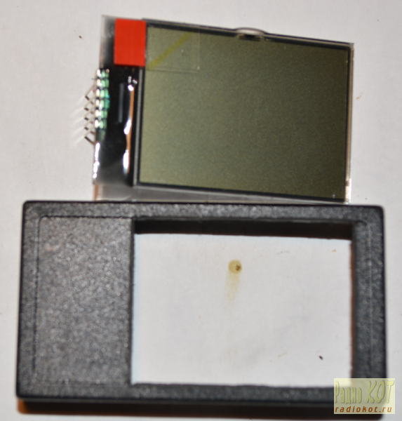

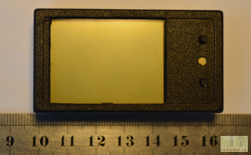

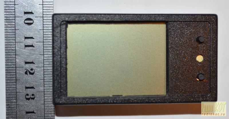

Подготовка корпуса для вырезания окна под индикатор. Вырезание (точнее "вышкрябывание") производилось резаком из ножовочного полотна. Для сохранения корпуса от повреждений, в углах окна высверливаются маленьким сверлом отверстия в которых тормозиться резак при порезке. Рез получается достаточно ровным и почти без заусениц.
Извините за качество фото, на готовом устройстве можно увидеть ровные края. Перед окончательной установкой индикатора в корпусе высверливаются на свободном месте отверстия под кнопки.

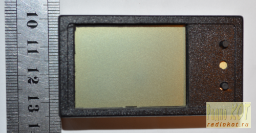

Примерка индикатора для определения места под кнопки.

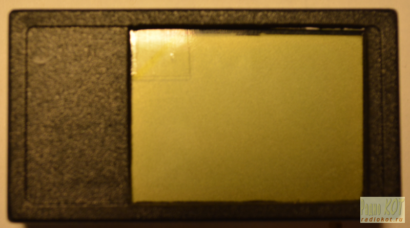

Вид спереди при проверке установки. Индикатор еще не ровно стоит.
Индикатор просто помещается в корпус и заливается термоклеем.

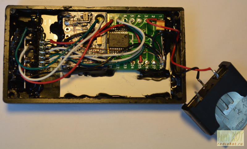

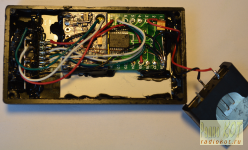

Вот так выглядит плата, собранная и налаженная, но еще не подпаяны кнопки

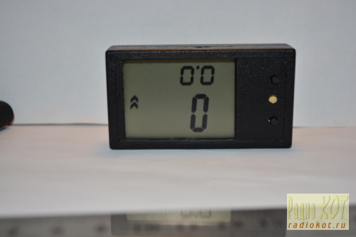

А вот так выглядит полностью собранное устройство внутри, осталось только закрыть крышку. Вся фиксация выполнена термоклеем.

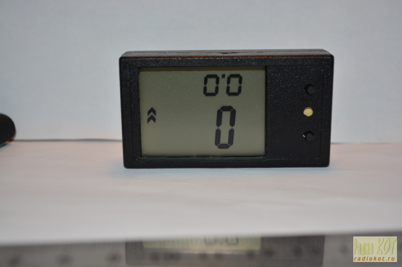

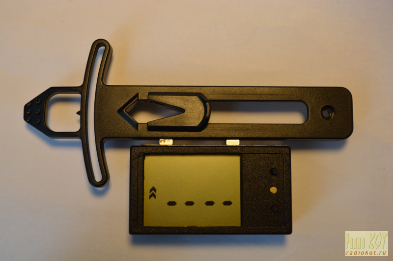

Все, устройство собрано. УРА-А-А! Нормальный цвет индикатора на нижнем фото (ну не умею я нормально фотографировать).

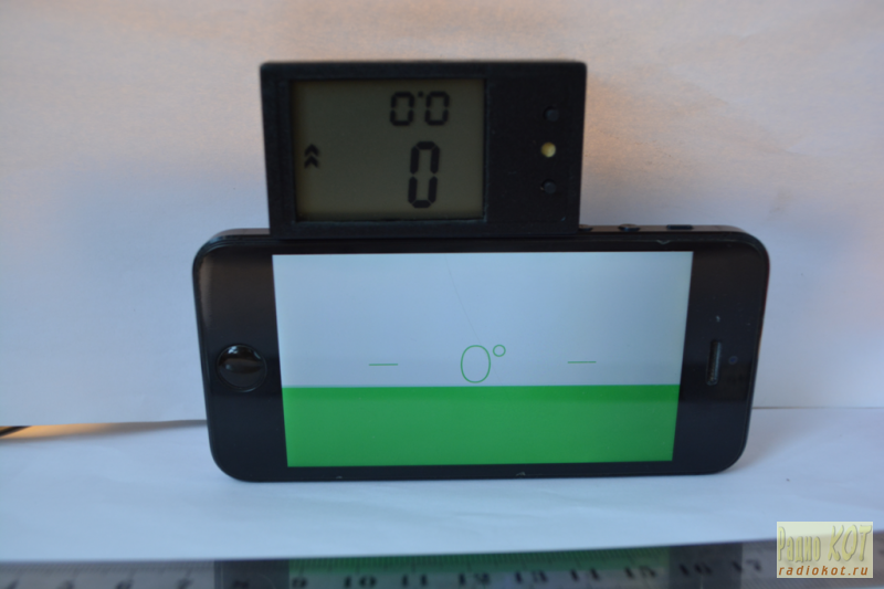

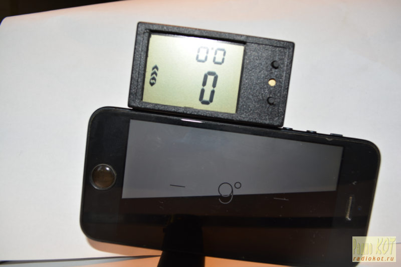

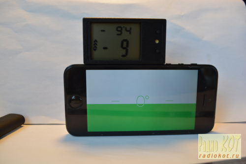

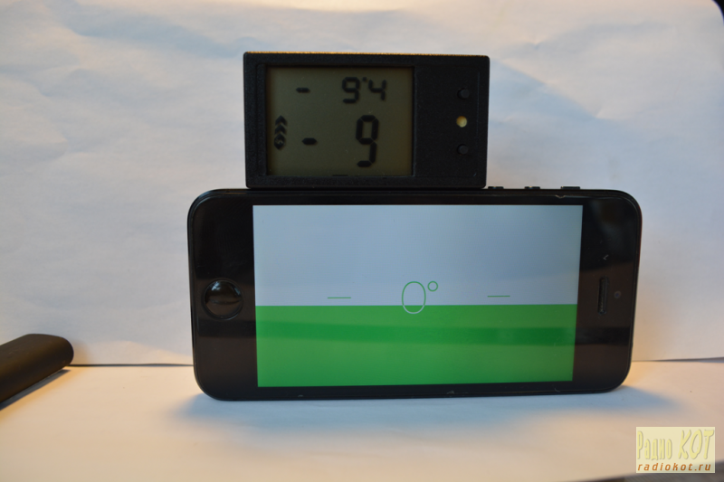

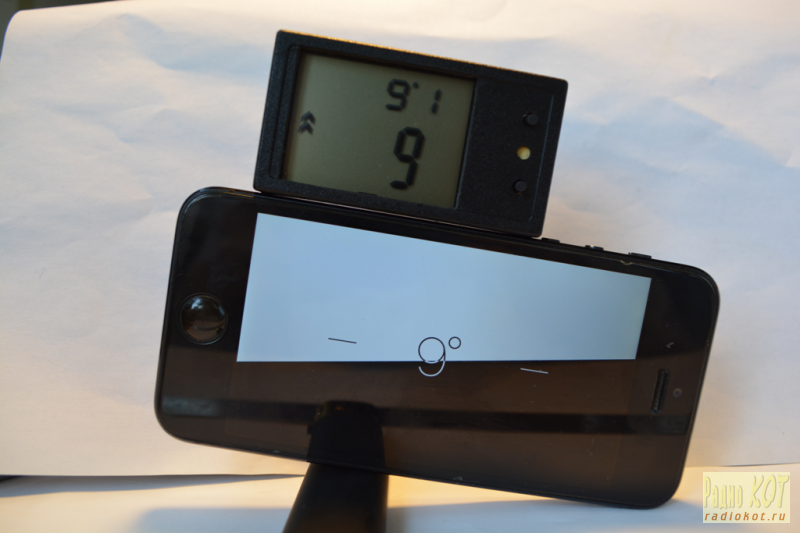

Для сравнения измерений использовал телефон обгрызеной марки 5 модели (не реклама). Других электронных приборов под рукой не было, с транспортиром (школьным, обыкновенным) совпадало.

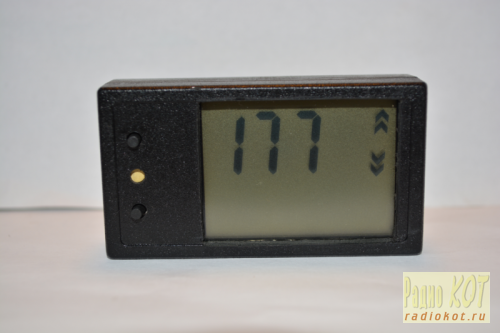

После включения прибор находится в режиме измерения углов от -90º до +90º. Данный режим отображается двумя направленными вверх стрелочками. Эти-же стрелочки показывают на верх прибора. Большими цифрами отображается угол в целых значениях, маленькими - в дробных.
Проверка правильности

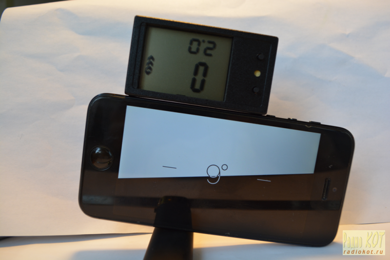

При необходимости можно сменить «ноль» измерений нажатием на кнопку REL (калибровка прибора не сбивается а вводится для измерений «виртуальный» ноль), Данный режим отображается спец значком под стрелочками.
Включение относительных измерений
При необходимости кнопкой Режим переключаем режим измерений на измерение в диапазоне от 0º до 360º. Режим отображается двойными стрелочками в обе стороны. При перевороте прибора больше 120º, изображение цифр переворачивается на 180º. В данном режиме отображаются только целые значения.
Корпус прибора переверну на 180º вокруг горизонтальной оси (не совсем ровно закреплена плата модуля акселерометра и показывает с учетом ошибки - корректировать не стал т.к. для меня это только дополнительная функция. В первом режиме меряет точно.)
При наклоне корпуса прибора вперед или назад относительно индикатора на угол больше 45º появляются очень большие ошибки в вычислениях (из-за свойств акселерометра), поэтому на индикаторе отображаются прочерки - ошибка.
