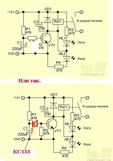

Добрый День!
Помогите начинающему!!!! нужно было воспроизвести схемку с задержкой питания вот она здесь http://radiokot.ru/circuit/analog/home/38/
подобрал компоненты спаял но что-то не так работает. Диоды загораются оба сразу и реле замыкается без всяких задержек, попробовал добавить емкости к С1 на 1000мкрф , нечего не изменилось только что долго разряжается. Напряжение на базе транзистора 0.55 вольт возрастает мгновенно. транзистор нашел МП113. Воющем что-то я не понимаю!

Скорее всего номиналы резисторов перепутаны. Можно попробовать сделать так: выпаиваешь транзистор, включаешь питание. В точке соединения R1,R2,C1 должно быть половина питания. Плавно нарастая при включении и с такойже скоростью убывать после выключения. Больше там ломаться нечему.

не знаю, зачем светодиоды в этой схеме, но R4 надо увеличить хоть до 4К7 или убрать всю эту цветомузыку, тогда как-то должно работать...

с делителем напряжения и кондером всё ок, без транзистора. вот только когда транзистор включаю в цеп напряжение на С1 растёт до 0.65 вольт и при этом транзистор МП113 открывается сразу. Мне кажется это вина транзистора.

Берет меня сомнение, что данная схема сможет дать задержку больше десятых долей секунды.
Попробуйте схему так изменить.
Резистор в базе в пределах 10 - 47 ком

dobrij_kot, ты выкладывай схему со СВОИМИ номиналами, напряжениями и сопротивлением обмотки реле (напряжение и ток срабатывания), а то опять надо гадать.

Так все правильно говорит Lazy. Транзистор открывается при 0,5-0,6 вольта. А стабилитрон задержку обеспечит.

МП113
А вот я смотрю и вижу:
Предельное постоянное напряжение коллектор-эмиттер (Uce) транзистора: 10 V
А у вас 12. Он не сгорел?

Если бы сгорел, 0.5 вольта на эмиттере не было.

Спасибо всем! задержка получилась! увеличил сопротивление на делителе, чтобы кондер ещё дольше заряжался. транзистор видимо слишком чувствительный. Думаю что и стабилитрон на базе тоже помог бы, вот только долго искать буду.
Номиналы подобрал почти те-же, сопротивление обмотки реле 640 ом, срабатывает при 8.2в по даташиту ( http://www.compel.ru/datapdf/tyco/pn/v2 ... 6d09d8.pdf )
А вот когда добавляю цепь со светодиодами и VD1 c C2. диоды всё равно постоянно горят, непонятно пока почему.
