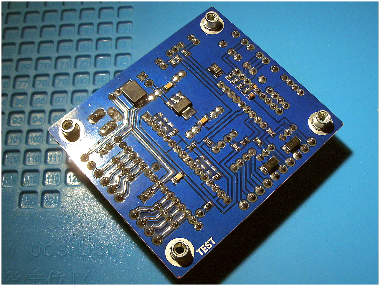

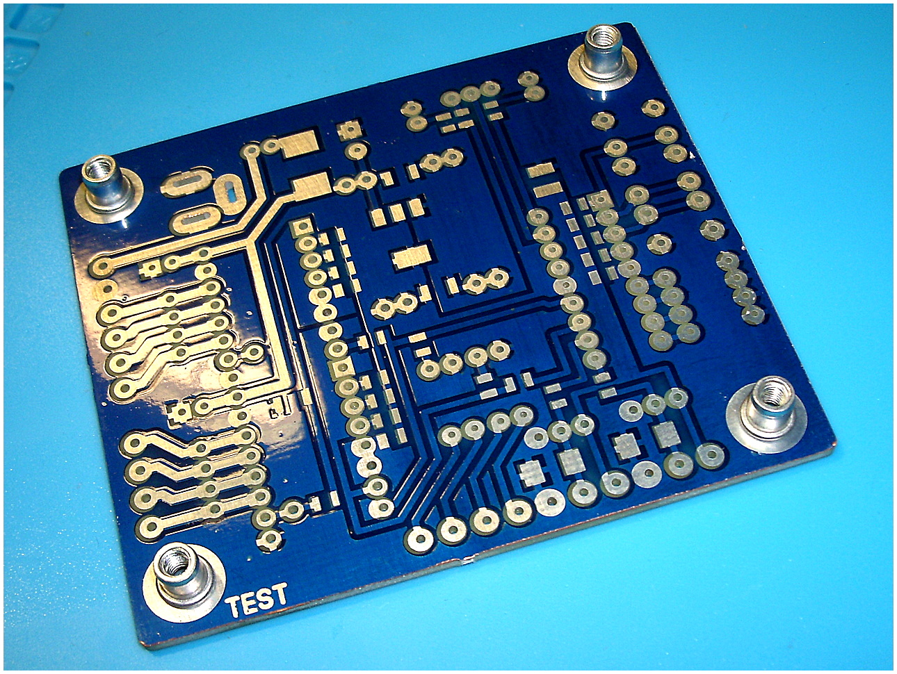

У Вас моя печатка или разводили свою по схеме с сайта? У меня в схеме ошибка попутаны +/- у контроллера, на плате все ок.
Конфигурация прописана в прошивке ничего дополнительно выставлять не надо, программатор должен прочитать конфигурацию и записать в кристалл, Вы чем пользуетесь?
VD2/3 на запуск контроллера не влияют и стоят из соображений гашения возможных наводок в проводах к конечникам.
Печатка см. аттч, пользуйтесь. Схемы к сожалению нет и не было т.к. схему прикинул на бумаге и по ней развел плату, но никаких изобретений нет, включение мс стандартное из дш.

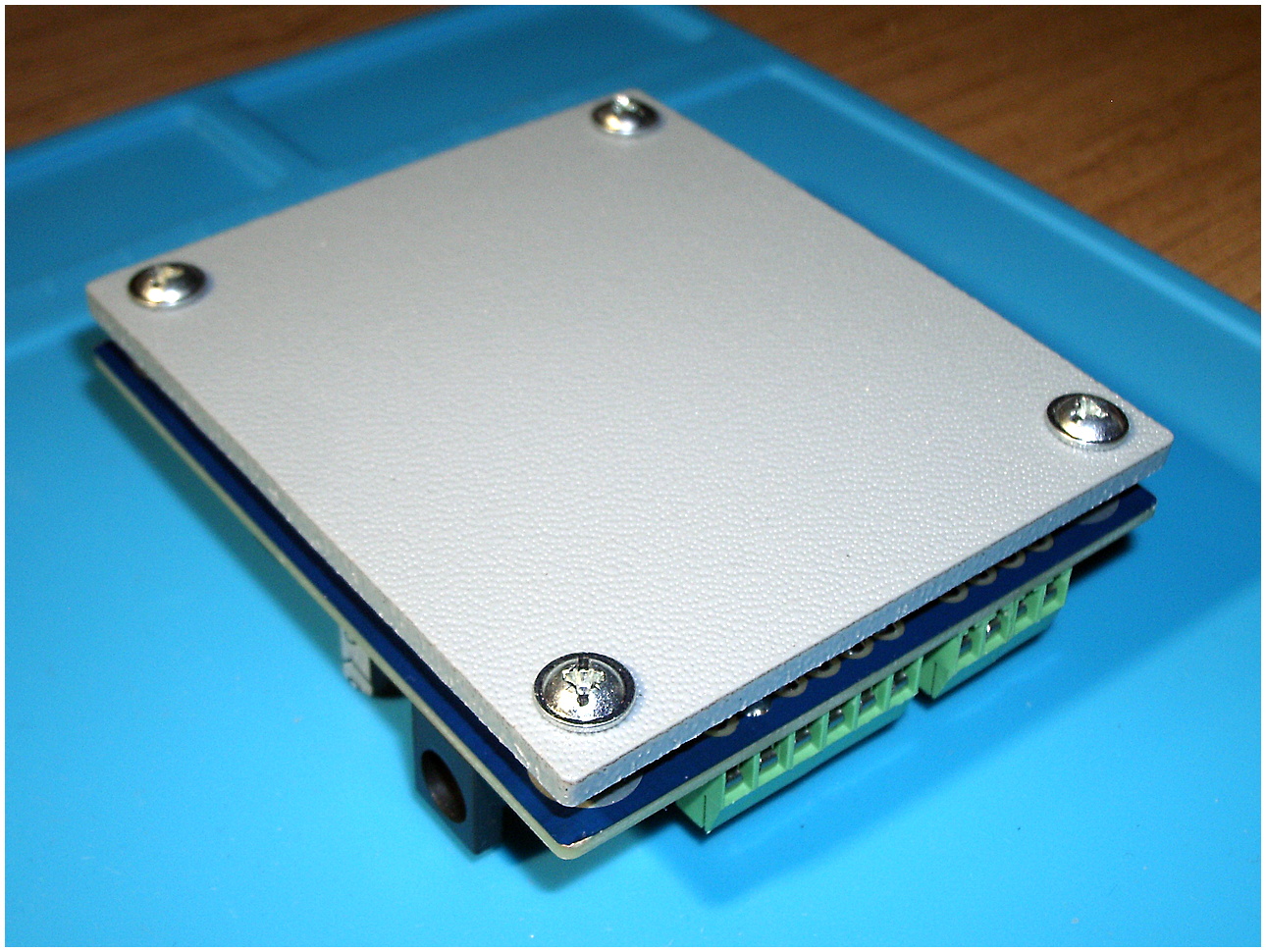

Жаль, что тема заглохла. Понравилась схемка из тех, которые пересмотрел в инете. Решил немного перерисовать, на макетке не проверял, просто немного перерисовал схемку под использование драйвера А4988. Зачем? Очень удобно при автономной настройке проверить механику, ШД, драйвера ШД, отрегулировать и проверить эндстопы, особенно, если используются на датчиках Холла, выставить ток обмоток ШД. Поправьте, если допущены какие либо ошибки. Схема подключения драйвера взята с инета из многочисленных источников. На схеме два драйвера ШД движков подключены параллельно, к примеру, для проверки работы каретки по оси Y в том случае, если она приводится двумя шаговиками. Если не надо, то второй драйвер можно в панельку не вставлять.
Появились вопросы к тем, кто повторил эту схему. В схеме автора входы PB5, PB4 замкнуты на землю. При срабатывании концевиков соединение с землей разрывается и входы висят в воздухе, не притянуты к питанию. Хотелось бы сделать, чтобы прошивка работала в двух вариантах (вариант работы концевиков задается перемычкой, есть свободные входы контроллера). Кто может подредактировать прошивку?
1-й вар. - в нормальном положении концевиков на входы PB5, PB4 подается лог. "0" При срабатывании концевиков на этих входах появляется лог. "1"
2-й вар. - в нормальном положении концевиков на входы PB5, PB4 подается лог. "1" При срабатывании концевиков на этих входах появляется лог. "0"
Из описания не понял - при нажатии кнопки "Вперед" или "Назад" и ее удержании если происходит срабатывание какого то концевика, движение прекращается? Или реакция на концевики есть только в режиме "Цикл" ?
Комментарий к файлу: Дешевый, распространенный модуль питания
dc-dc_mp1584.jpg [60.39 KiB]
Комментарий к файлу: Перерисовка схемы автора под А4988
cnc_step_test.pdf [122.86 KiB]

Сделал я эту штучку, успешно можно ею пользоваться. Связался с автором, он потратил много времени на модернизацию прошивки, отдельное ему большое спасибо, учитывая дату его публикации. Сейчас в конструкции используются стандартные драйвера A4988 / DRV8825, кнопки без фиксации, задается режим работы эндстопов и т.д. Тому, кто собирается повторить, лучше смотреть на запаянную плату, какие элементы стоят, на схеме просто есть те, что можно не ставить. Да, миниконтроллер ШД не получился совсем дешевым, как смотрится на фото, если посчитать только стоимость деталей и ПП, выйдет цена 10-12 долл вместе с драйверами. Смотрим файлы, пишем вопросы и впечатления -
