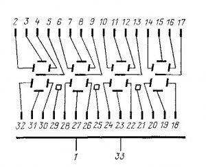

Это какие ноги разные?
Если взять распиноку классического ИЖКЦ1-4/8 с 33 ножками, в верхнем ряду 17 ног, в нижнем 16 ног
то она совпадает полностью со схемой "Сосны" - Анри-01-02 .
Где фото или документация на "другой" индикатор ?

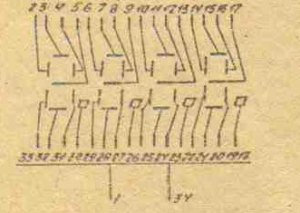

Есть вот такой индикатор:
(56.19 КБ) 45 скачиваний
С вот таким подключением выводов к сегментам:
(13.53 КБ) 40 скачиваний
Модель индикатора- :dont_know: Видимо, его спи.. :))) ..онерили с завода до того, как ему должны были нанести маркировку..

Это индикатор ИЖЦ5-4/8
можно его вкарячить если нижний ряд распаять согласно схеме.
Автор не уточнол, как механически в "сосне" индикатор прикреплён. Очевидно через резинки - контакты не стекле ?
Индикатор ИЖКЦ1-4/8 имеет такую распиновку:
