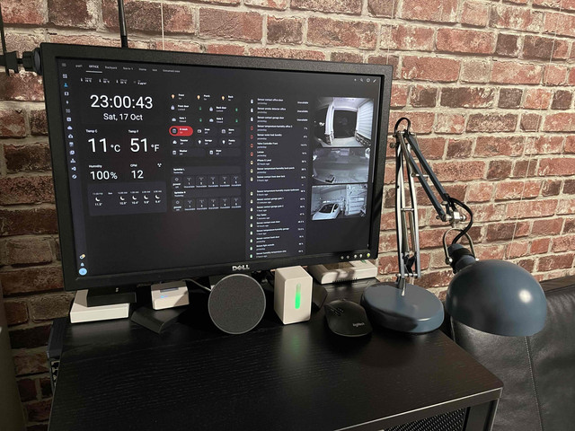

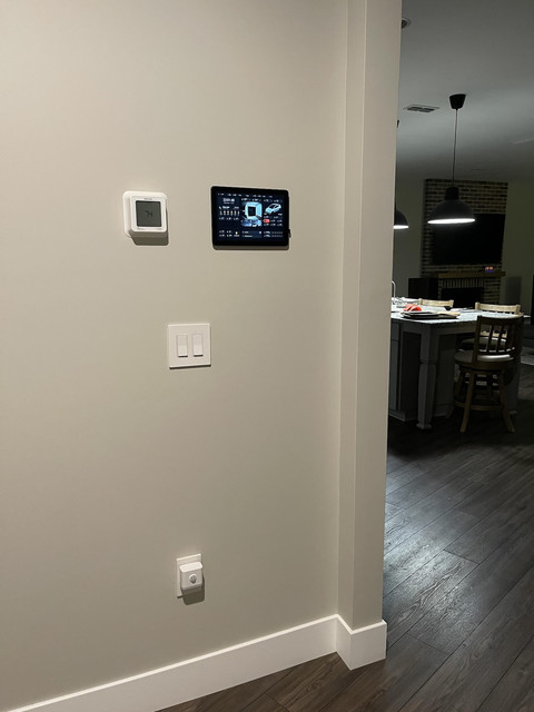

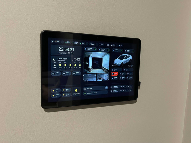

Доброго времени суток, есть энтузиасты :)
атоматизирую в доме все до чего дотягиваются руки, и хватает времени.
Мои дашборды (на фотках), конечно там только самое важное для мониторинга и взаимодействия, тч пишите если интересно, расскажу что и как делал.
Много датчиков изготовил сам, в основном сенсоры присутсвия (свч) с zigbee на борту.

В качестве повседневного интерфейсв основной дашборд (андроид планшет на стене), Alexa для голосовых команд и есть еще монитор с браузером через который тоже мониторю всякие детали не для ежедневного использования но важные типа где там батарейки уже пора менять и тд.
