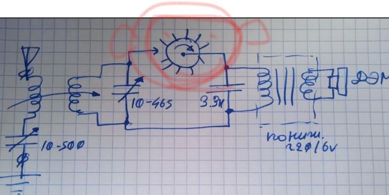

Преследовал я цель познакомить детей с миром радиоприема - построить сколь возможно простой приемник. Однако в ходе блуждания мысли построил приемник, который работает , но как - мне непонятно.
То есть он похож на детекторный, два контура - последовательный внешний, к каковому временно подключен генератор ВЧ и внутренний, к которому присоединен некий аппарат и трансформатор с наушниками. Некий аппарат представляет собой вращающийся прерыватель - колесо с 1 контактом. Вся эта конструкция принимает НЕМОДУЛИРОВАННЫЙ внешний сигнал - трещит при настройке на станцию громче или тише, трещит с частотой прерывателя. Двигатель можно отключить и вращать вручную - тот же эффект. Не понимаю, как работает. Последовательно:

Вот схема:
(65.98 КБ) 32 скачивания
Корзиночные катушки по 250 uH, добротность 110 (на частоте 1 МГц), старый капсуль ДЭМ. Понижающий трансформатор 220/12 вольт.

Ага, со схемой стало более-менее понятно. Что я могу сказать? Прежде всего, такое контактное колесо выполняет математическую операцию. Да-да, не удивляйтесь. Операцию умножения сигнала на другой сигнал, прямоугольный. То есть то на единицу, то на ноль. В преобразователе частоты - к примеру, супергетеродинного приёмника - есть смеситель, который выполняет математическую операцию перемножения принятого сигнала и сигнала гетеродина, в результате (математику расписывать не буду) получаются сигналы двух частот - суммы частот сигнала и гетеродина и их разности. Здесь - примерно то же самое, только сигнал "гетеродина" - не синус, а прямоугольник. Как известно, у прямоугольника много гармоник, то есть синусоидальных составляющих кратных частот. Так что если удачно подобрать скорость вращения колёсика, то можно услышать результат биения входного сигнала с какой-то из гармоник частоты коммутации. (Тут следует напомнить, что телеграфные сигналы, "морзянку", именно так - биениями - и принимают, ибо они в большинстве случаев не модулируются тоном.) Непонятно объяснил? Тогда посоветую литературу. А именно, книжку В.Т. Полякова "Радиолюбителям о технике прямого преобразования". Написана она очень понятно, мне так не рассказать.

Весь цимес в вот этом волшебном элементе "солнышко" или "водяное колесо": оно крутится и сортирует электроны
В общем, походу это реинкарнация Трехпрограммника, только без транзисторного каскада. Кто там скучал без wovw? Вот вам, возрадуйтесь, еще один сумасшедший. Тема трехпрограммника без транзисторов будет страниц на 400 и на полтора года обсуждений.

Peter631 писал(а): Вт июн 02, 2026 16:13:25 Вся эта конструкция принимает НЕМОДУЛИРОВАННЫЙ внешний сигнал
Можете сигнал промодулировать, а колёсико замкнуть накоротко?
Приятель рассказывал, что когда он жил рядом с ДВ радиостанцией, мог слушать радио на приёмник, состоящий из антенны, заземления и наушника. Никакого контура и никакого детектора. Пускатель, по катушке которого течёт переменный ток, притягивает якорь. Катушка вашего ДЭМШ притягивает мембрану. Наличие магнита делает картину несимметричной, но она имеет место быть и при наличии магнита.
Ваше колёсико модулирует переменный ток, вы слышите щелчки при замыкании и размыкании цепи. В. Полякова и я посоветую почитать, не о синхронном приёме, а о необычном: он рассказывал о звучащих паяльнике, подъёмном кране и самосвале. Где-то в "Радио" была статья.

Антенны и заземления тоже может не быть, а вот катушка индуктивности (пусть даже в виде одного витка провода) и нелинейный элемент - демодулятор в приёмнике должны быть. В качестве нелинейного элемента может выступать наушник.
Croma писал(а): Ср июн 03, 2026 13:38:31 Как бы детки не сбежали от такого "изучения".
Детишки на уроках тригонометрии проходят произведение синусов. Это отличный пример, показывающий принцип работы преобразователя частоты гетеродинного радиоприёмника.

Сие колесо-прерыватель есть устройство нелинейное по определению, а где нелинейность там всегда детектирование.

Если вместо контура с антенной и заземлением взять батарейку, треск будет ещё громче, но это не детектирование, а модуляция.

Asmodey писал(а): Ср июн 03, 2026 22:43:48где нелинейность там всегда детектирование.
Кстати, не всегда. Скажем, варистор, будучи существенно нелинейным, но нелинейность эта симметрична, ничего не продетектирует. Впрочем, если сдвинуть источник сигнала на постоянное напряжение... но это уже читерство.

Благодарю за подсказку насчет умножения - все стало понятно. Я, кстати, нашел исторический аналог . Точнее мне помог ИИ, он нашел. Построенный аппарат - это приемник Вальдемара Паульсена. Отчасти написано тут:
