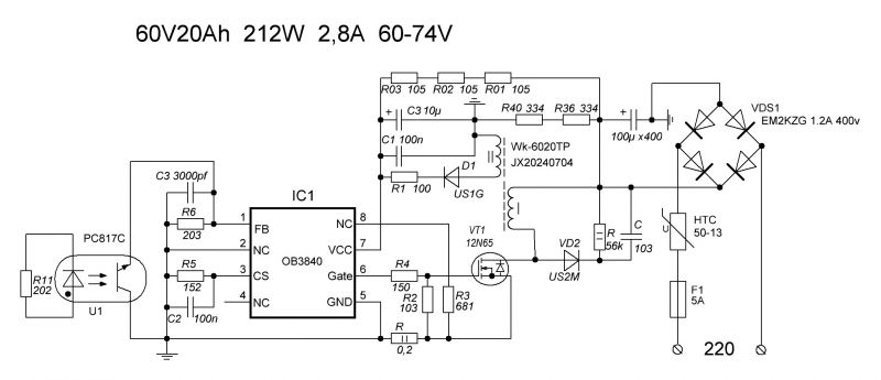

Отказал блок зарядки. Оказался коротыш по питанию на микросхеме, но на ней отсутствуют данные. Питание на неё приходит на выводы 1 плюс, 8 масса.Питание на неё приходит 4,3 вольта. Обвязку на нее частично нарисовал по плате. Может кто сталкивался и может подсказать что за микросхема на 8 ног там применяется. Блок собран на микросхемах ОВ3840 по входу сети и по низкой части стоит LM358 и микросхема без названия. Управление выхода на тиристоре ВТ151-500. Схему обвязки и плату прилагаю.

Это какой-то пипяо! Где Вы эту схему взяли?
На ней же микросхему перевернули к верх ногами, не ужели не видно?
Проверьте по печатным проводникам соответствие схемы и реального монтажа, потом будем думать что это за зверюга такая.

[uquote="Николай_С",url="/forum/viewtopic.php?p=4801425#p4801425"]Это какой-то пипяо! Где Вы эту схему взяли?[/uquote]Микросхема не перевёрнута. нарисована с элементами в соответствии с ногами платы. Убрал неточности и дорисовал немного.

Очевидно, что это микроконтроллер какой то.

Martin76, согласен. Что-то типа PIC12(L)F1840.
Интересно, много эта информация дат ТСу? ;)

Глядя на обвязку выводов 2,3, 4 на микроконтроллер не похоже. Микросхема mc20p4308 тоже по питанию имеет такое включение, но обвязка у нее другая.

Лучше расскажите нам где Вы собираетесь брать прошивку микроконтроллера. Сами писать будете? ;)

Почему думаете что микроконтроллер? Ведь обвязка на выводах 2,3,4 не похоже на контроллер.

Почему не похожа? А какая по-вашему должна быть обвязка у микроконтроллера?

Микроконтроллеру не нужны такие подтяжки по массе и плюсу питания как на выв.2 и 3

Серьёзно? А как же "открытый коллектор"? Впрочем, Вам видней.

Alex_ka писал(а): такие подтяжки по массе и плюсу питания
Если это аналоговые входы, то обвязка может быть любая - делители, цепи смещения уровня и тп.

Кажись набросал по плате полностью схему.
