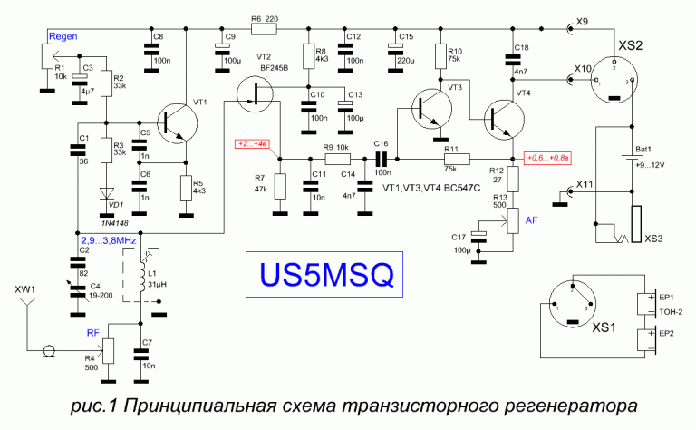

Может подскажите что купить на радиорынке? Мне б такую схемку на СВ и начало КВ. Где-то 700КГц-3.5МГц. (не на весь этот диапазон, а примерно в нём)
Только пока без микросхем. (Катушки писать не в витках, а в микро/нано Генри)
P.s. Можно ещё добавить описание - что и как в схеме работает и для чего оно нужно. :write:

А можно описать что это за элементы: XS1, XS2, XS3. и что за подключение от L1 к минусу?
А и да, у меня нет высокоомных наушников. Мне нужно чтоб выход был на обычные колонки.

[uquote="Niobium",url="/forum/viewtopic.php?p=4017795#p4017795"]А можно описать что это за элементы: XS1, XS2, XS3. и что за подключение от L1 к минусу?[/uquote]
XS1, XS2, XS3. - РАЗЪЁМЫ, в данном случае- АВТОР СХЕМЫ применил, в качестве XS1, видимо, вот такой:
в качестве XS2 вот такой:
А, в качестве XS3 (разъём питания) - гнездо для "джека" 2,5 или 3,5 мм
Хотя правильнее было бы применить вот такой:
или
Хотя, по большому счёту, можно вообще всё это собрать без разъёмов..
"L1 к минусу" это ЭКРАН на катушке-
[uquote="Niobium",url="/forum/viewtopic.php?p=4017795#p4017795"]Мне нужно чтоб выход был на обычные колонки.[/uquote]
А в чём проблема? Втыкаете провод от колонок вместо наушников, и всё..
Ну, если через наушник питается приёмник или его выходной каскад, то параллельно колонкам подключаете резистор 1~3 кОм, который заменит собой сопротивление катушек телефонов.
зы.. И всё- таки, возьмите книжку и ПОЧИТАЙТЕ прежде, чем хвататься за паяльник и паять то, про что вы ничего не знаете..
Если у вас поблизости есть радиостанция в диапазоне СВ или ДВ, то начните с ДЕТЕКТОРНОГО приёмника, а потом уже вы его можете "дорабатывать", улучшая его характеристики и, попутно понимая, "как это работает".
зы.. Я давал ссылки на видео на тюбиковом канале "Юность Ru", посмотрите, там не самое плохое понимание и подача материала..

Ага, хорошо я понял. Почитаю, соберу и отпишусь сюда.
Добавлено:
RA3WSI
X9 Это + питания
X10 Звуковой выход
X11 - питания
Верно?

Вот так
Громкоговорящий вариант.
И описание его
https://us5msq.com.ua/prostoj-tranzisto ... priyomnik/
