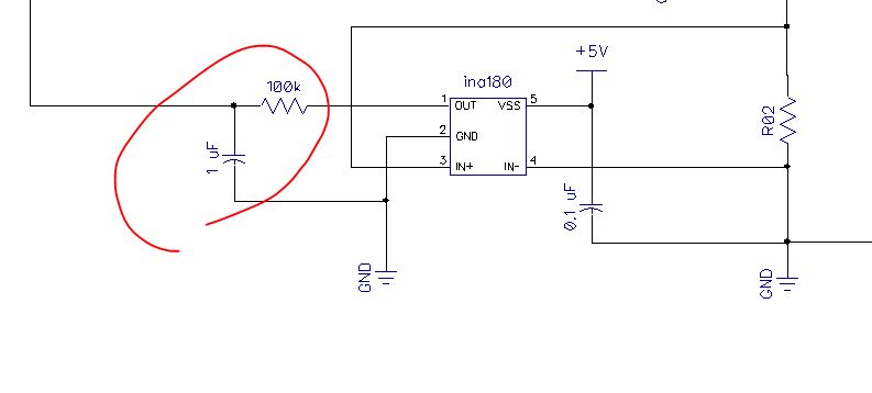

Посмотрел осциллографом: сначала форма сигнала на шунте получилась такой:
Добавил это фильтр
и форма сигнала стала такой:
как его отфильтровать сильнее не знаю, но может и нет необходимости, микроконтроллер нормально распознает значение тока (скользящая средняя используется в программе)

Re: Как подключить DC мотор, шим к нему и шунт с усилителем
[uquote="максим 2",url="/forum/viewtopic.php?p=4002449#p4002449"]Можно ли облегчить работу меги, если установить биполярный транзистор или какой-нибудь составной транзистор вместо драйвера для управления затвором мосфета?[/uquote]Самый простой и быстрый вариант: берёте два биполярных транзистора: один NPN, другой PNP (я бы взял BC817-40 и BC807-40, ибо у меня их есть), дальше так: базы обоих соединяете вместе и с мегой, эмиттеры тоже соединяете вместе и с затвором, коллектор PNP подключаете к общему, коллектор NPN подключаете к плюсу питания меги. Но напряжение на этом драйвере потеряете. Если критично, то можно дополнить драйвер ещё одним NPN-транзистором и запитать двойной эмиттерный повторитель от большего напряжения, или же собрать классический драйвер на двух транзисторах и одном диоде, также запитав его от повышенного напряжения.

Подправил схему (переместил шунт вверх и минимальные номиналы резисторов в "драйвер" полевика)
Убрал сопротивление в эмиттере Q1 и Q2, Полевик стал переключаться быстрее раза в два, но появились огромные всплески напряжения при его закрытии (до 50 вольт) длительностью примерно 30 наносекунд, что даже в сети 5 вольт появились колебания синхронно этим всплескам (до 8 вольт). Немного улучшило ситуацию добавление стабилитрона параллельно полевику (думал, что у него встроенный должен быть, но положительный эффект, однозначно, появился). Теперь в сети 5 вольт присутствуют только небольшие коротенькие (20 нс) всплески до 5,5-6 вольт. Это критично или ничего страшного?
Если добавляю сопротивление в эмиттере Q1 до 15 Ом, то полевик закрыватеся не за 50 нс, а за 100 нс, и при этом амплитуда всплесков напряжения раза в 2 меньше. Никак не пойму стоит ли относительно прохладное состояние полевика жертв в виде выбросов колебаний в сеть или я вобще не по тому пути иду?

Прежде всего, резистор в затворе можно и даже нужно увеличить. Схема какая-то нечитаемая, мало что разглядеть можно, мне показалось, там 5 Ом. Судя по частоте колебаний и предполагаемой (не лазил в даташит, лениво) ёмкости затвора, хапактеристическое сопротивление контура тоже несколько омов, значит, чтобы убрать колебания, сопротивление должно быть всяко побольше - например, 22 ома. Но это именно резистор в затворе, а не в эмиттере.
Всё бы ничего, и на колебания можно было бы особо не обращать внимание, но вот то, что они проникают на 5-вольтовую сторону - это уже плохо. Возможная причина - неправильно выполненная плата, конкретно - разводка общего провода. Надо с этим бороться, я считаю.
