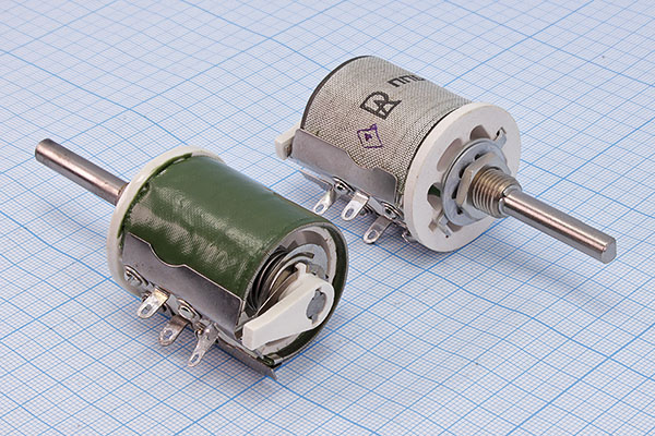

При таком токе и напряжении, резистор должен быть мощностью не менее 50 Вт

Ого, какой здоровый! Спасибо! А где такие обычно обитают?

В вашем варианте - нужно вместо СП-3 (какой именно, непонятно, они идут от СП-3-1 и до СП-3-"дофига"
) мощностью от 0,25 до 1 ватта,
применить более мощный резистор
Посчитать, какой мощности нужен резистор можно, измерив ток через резистор и его сопротивление (в положении, которое вас устраивает), или ток через резистор и падение напряжения на резисторе. (и потом полученный результат увеличить, ну, вдвое, например..
Потом подбираете переменный резистор соответствующей мощности нужного номинала.
Если регулировать обороты вам не нужно, то ставите постоянный резистор нужного номинала и нужной мощности.

Мощные резисторы обитают в магазинах радиодеталей, 50 ватт, я так думаю- многовато, да и их цена вам может не понравиться-
http://www.quartz1.com/price/model.php?akt=8216.18
25 ватт - 300 рублёФФ..

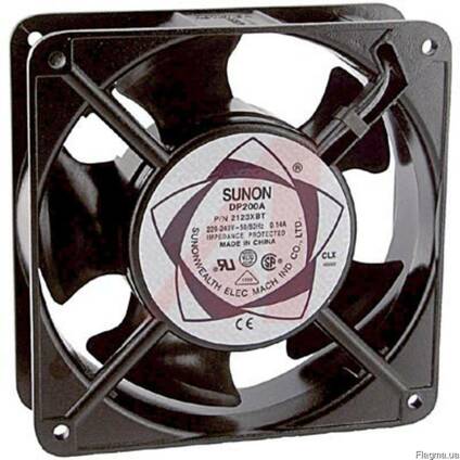

ВН-2 у меня нет, они мимо меня пробегали почти 30 лет назад, нашелся вот такой веник-
фотка из интернета, но у меня он правда есть)
https://simferopol.flagma.ua/ventilyato ... 38001.html
Это, конечно, не ВН-2, но что- то близкое..
В общем- через конденсатор 4,7 мкФ он "маслает" почти что как и без него, через 3,3 мкФ - чуть потише, 1 мкФ - включается и разгоняется, тише, чем просто так, но.. не знаю, на сколько вас устроит
через 0,47 мкф самостоятельно не стартует, если его крутнуть- то крутится еле- еле..
В общем, я так думаю, что можно купить пару конденсаторов 0,47 мкФ (400 или 630 вольт, как попадётся) и 0,22 мкф (на то же напряжение)
https://www.chipdip.ru/product0/35177
https://www.chipdip.ru/product/b32652a6224j000
https://www.chipdip.ru/product0/54659
https://www.chipdip.ru/product/b32653a6474j000
https://www.chipdip.ru/product0/8442
штуки четыре- и, комбинируя их, подобрать нужную скорость вентилятора..

А если взять несколько кондёров и присобачить их к переключателю .......можно будет сделать несколько скоростей?[/uquote]
