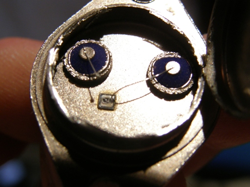

Вот такие транзисторы 2N3055 продаёт чипидейл в корпусе TO-3. Обещают рассеиваемую мощность 100 Вт, всего-то за 100-150 руб. Кристалл 1,5 x 1,5 мм.
Re: МЯЯЯУ!
Угу, ща нормальные 3055 трудновато отыскать...
Помню, затаривался я у чипов 2SD2165 - так уже тогда среди нормальных транзюков попадалась левота(упоминал как-то это тут на форуме), так теперь такие же якобы транзюки, но другого производителя, продают уже честно-официально:
https://www.delta-n.ru/Info/2sd2165.pdf
https://static.chipdip.ru/lib/979/DOC003979679.pdfThe 2SD2165 is a single power transistor developed especially
for high hFE. This transistor is ideal for simplifying drive circuits and
reducing power dissipation because its hFE is as high as that of
Darlington transistors, but it is a single transistor.
И корпуса отличаются, и начинка - вопчем, типичное не то...isc Silicon NPN Darlington Power Transistor
Последний раз редактировалось DrAl Пт янв 01, 2021 15:35:57, всего редактировалось 1 раз.
Re: МЯЯЯУ!
У китайцев полно всяких штучек в большом корпусе,а внутри как в матрёшке..
