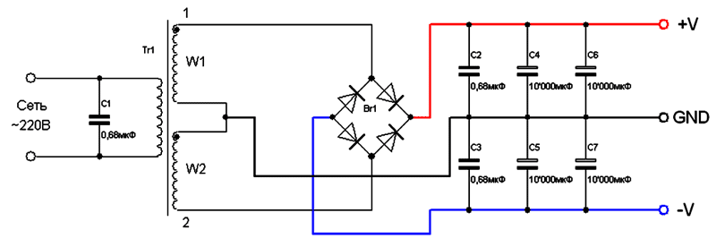

Есть ещё ELZET CD263 +105*C(M) но думаю они не лучше, так а если поставить 10 штук получится 47 000 мкф, пульсация не уменьшится? Я сегодня облазил радиорынок, не возят они электрлиты с низким импедансом больше 25в
или есть ли ещё какой то способ сгладить пульсацию?

Я думаю вам надо попробовать поставить по одному конденсатору на канал питания, включить усилитель на максимум и смотреть за температурой, если начнут греться конденсаторы, надо будет еще добавить. Если будите экспериментировать, то не забудьте про защиту, она к тому моменту уже должна будет работать, ибо есть конденсатор перегреется, то хоть не потянет за собой остальное.

В старые времена десятка три усилителей переделал на 7293-7294, ставил первые попавшиеся конденсаторы общего применения, примерно 200мкФ на 1 вт. Не разу не видал чтобы конденсаторы там грелись.
Совсем человека запугали.

ranger93 а какую защиту?
а чем это чревато если я сразу поставлю большую ёмкость? 20 000 на канал?

Gamba, ну предохранитель в разрыв сетевого провода, он спасет блок питания, если вдруг конденсатор пробьет.
А зачем ставить 20мФ, это много очень, поставите по одному 4700 мкФ и хватит :) .

Gamba писал(а):а чем это чревато если я сразу поставлю большую ёмкость? 20 000 на канал?
1. коротким замыканием при включении. могут потребоваться специальные решения, чтобы безаварийно зарядить батарею конденсаторов.
2. плохим коэффициентом мощности. трансформатор может перегреваться.
3. повышенными электромагнитными помехами, свяданными черезмерно высокими импульсными зарядными токами конденсаторов. чем больше ёмкость, тем уже зарядный токовый импульс и выше его амплитуда.

Зачем тогда такая схема? как раз для такого усилителя...
кстати там же даётся совет по поводу мощности трансформатора "подойдет трансформатор мощностью 250Вт" тогда получается от осциллографа тоже будет нормальный?
Последний раз редактировалось Gamba Пт фев 15, 2013 14:40:36, всего редактировалось 1 раз.
Сообщения: 20158
Сообщение Gudd-Head »
Gamba писал(а):Зачем тогда такая схема
Что значит "зачем"? Для получения постоянного напряжения. Простая как молоток схема.
