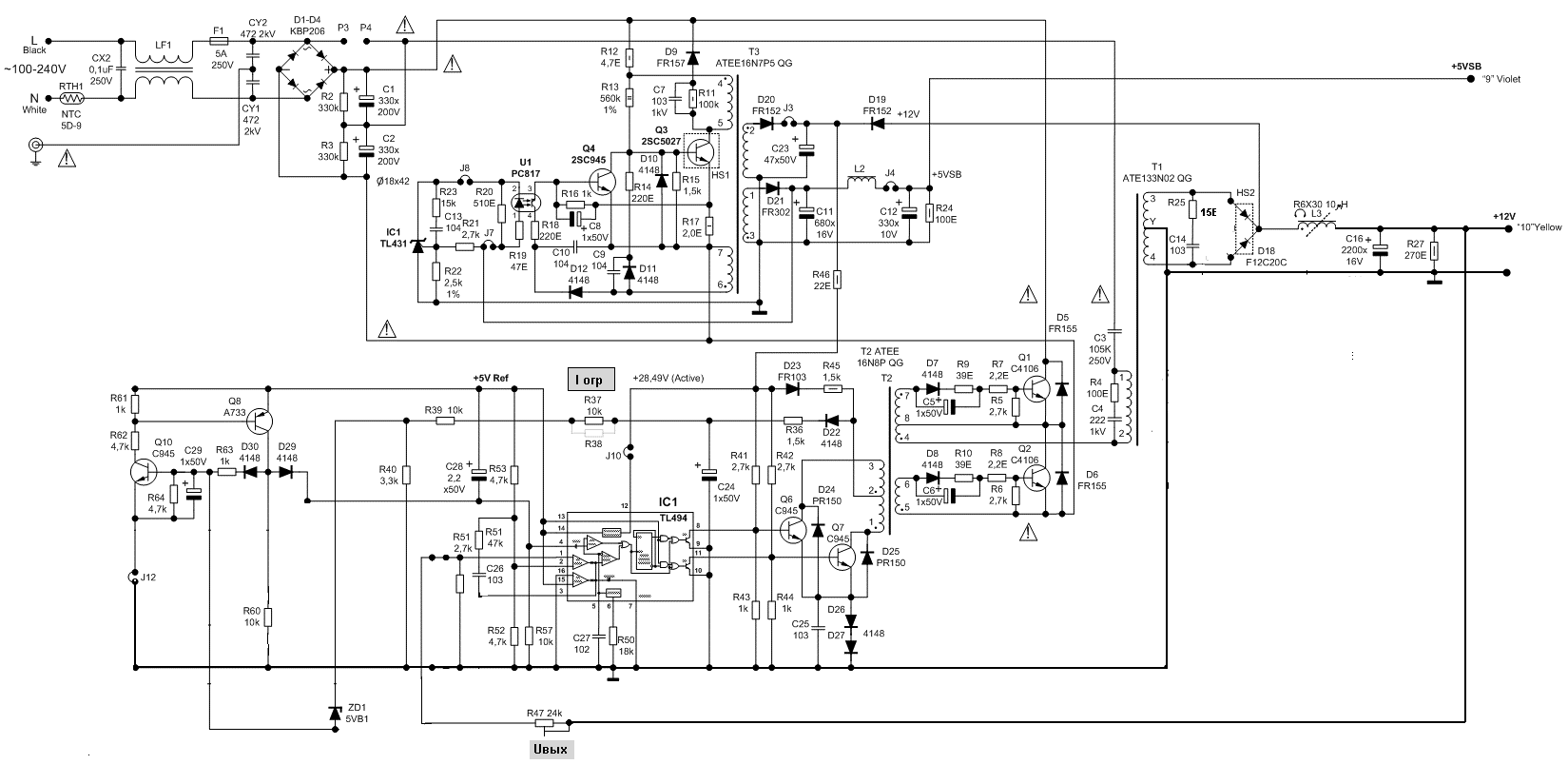

FOLKSDOICH писал(а):Дальше вот что.
http://radiokot.ru/forum/download/file.php?id=237618
Объясните пожалуйста, что у нас получится, с какими параметрами? С левой стороны обрезали кусок с PS_ON - оставшегося куска какое назначение? Не понимаю...

d22 q8 q10 защита по току и на 4 ногу шим

Starichok51 писал(а):собери сначала по схеме Варианта Е
Сравниваю схему со своей - отличия колоссальные, половина схемы не так как у вас. Что прикажете, переделывать? Ну нахрен - потому что я не понимаю, что буду делать! Если бы вы предоставили свою изначальную схему, затем схему где удалили ненужные узлы, затем схему с добавленными вами узлами и пояснением что вы делаете - вот это бы мне помогло. Тогда бы я смог сопоставить со своей схемой. А пока для меня это все НУЛЕВАЯ помощь.

ХренМоржовый писал(а):А пока для меня это все НУЛЕВАЯ помощь.
Ну давайте попробуем. Считаем, что http://pixs.ru/showimage/PowerMaste_536 ... 160037.gif - это именно ваша схема. Убираем нафиг Д13, Д14, СД2, Д15, Д16, Д26, Д27. Электролит С12 меняем на 35 или более вольт.
Включаем, меняем напряжение на выходе +12 и сообщаем результат. Обычно где-то +24 должно быть (если ничего не упустил). Вот, точно, еще Д12 ампутировать надо.

И так, попытка - не пытка:
1) Берем схему блока питания ATX
2) Выкидываем из нее все детали, относящиеся к линиям -12Вольт, -5Вольт, +3,3Вольт, +5Вольт. Оставляем только линию +12 Вольт. Электролитический конденсатор C12 на ее выходе меняем на с максимальным рабочим напряжением минимум 35 Вольт.
3) Удаляем из схемы детали, относящиеся к формированию сигнала PG (повергуд)
4) Дорабатываем схему так, чтоб при подаче питания 220 Вольт, она сразу стартовала и не нужно было замыкать сигнал PS_ON на землю. В схеме и так есть кнопка вкл/выкл, которой и будем пользоваться.
Пока что вот на этом я остановился. Все правильно? Какие дальнейшие действия?
PS: А точно не нужен сигнал PG? Всмысле он не пригодится? Может его можно использовать? Притянуть +5VSB туда, куда приходили +5Вольт и будет сигнал PG, от которого, например, будет светиться светодиодный индикатор. Или для чего-то еще его использовать.

Почти...
(72.21 КБ) 818 скачиваний

Убирай всё что подключено к 4 выводу TL494 оставляй С28 и R52. С28 поставишь 10µ.
Твой С20 это С1 из схемы "старичка" а R52 - R1.
Можешь выбросить цепь D4 - D20
Нумерация разная, а схемы одинаковые.

Ага, вот теперь мне понятней. Чуть изменим пункт 4, получим:
goldmen8, минуточку. Какой следующий пункт? Делаем регулировку по напряжению?
