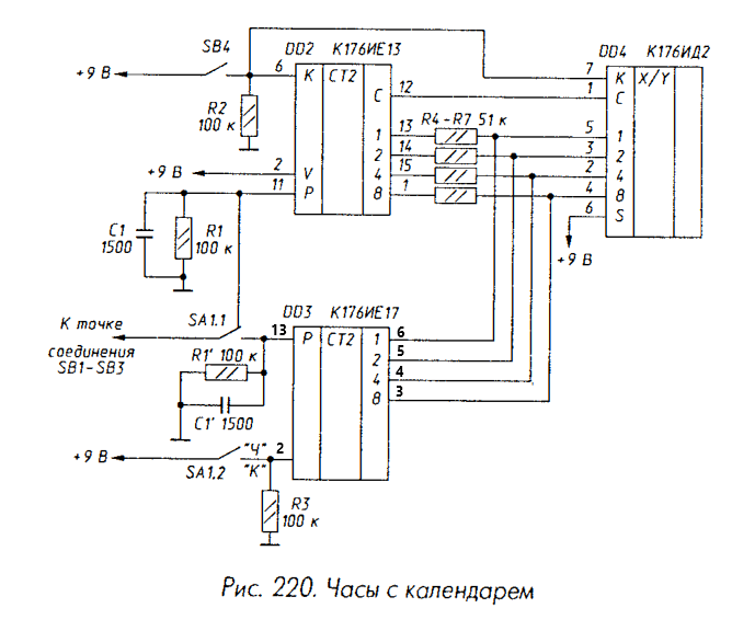

Кто-нибудь тут пробовал делать часы с календарём на 176ИЕ18 + 176ИЕ13 + 176ИЕ17 + 176ИД3? Попробовал собрать по схеме из известной книги Бирюкова на существующих часах Электроника 2-06 - в режиме даты на дисплее сильная паразитная засветка цифрами "0" или "1" поверх правильной индикации. Опытным путём удалось запустить, но для этого пришлось поставить RC цепочку по пути сигнала 1 кГц от 176ИЕ18 к 176ИЕ17, т. е. по сути внедрить небольшую задержку этого сигнала. Также индикация становится нормальной, если повесить ёмкости порядка 27 пФ на все четыре линии от 176ИЕ17 к дешифратору. В чём может быть проблема?
По схеме вот так (делал с одним дешифратором):
В реальности пришлось делать так:
Добавлено after 48 minutes 28 seconds:
Забыл сказать (для тех, кто будет повторять схему) - на втором рисунке в оригинале (рис. 220) ляп - неверные номера выводов у 176ИЕ17.
Добавлено after 14 minutes 22 seconds:
Добавлю, вместо переключателя SA1 я сделал вот так:
Достаточно одной простой кнопки на замыкание, чтобы как включать вход V на 176ИЕ17, так и передавать на неё управление с основных кнопок.
