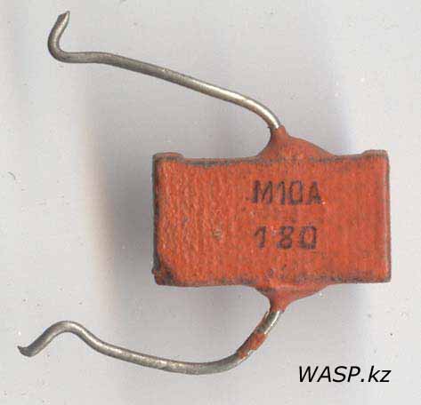

Выводов два. С оранжевых краев.
Ах да, забыл! Форма этой штуки прямоугольная в зоне полосы. По бокам конусы ( желтые части). А фотку загрузить не получается: мол слишком тяжелая.

Все получилось.
(140.96 КБ) 769 скачиваний
Сообщения: 20183
Откуда: Рыбинск
Сообщение Martin76 »
Древний керамический кондер по имени КЛС, емкость 10нф.
Сообщения: 12364
Сообщение просто КОТ »
Хм.. Я думаю что это конденсатор. Что-то типа...
http://www.wasp.kz/raz/cap_01/m10a-180-ussr.jpg
И ты врёшь!!! © Vladisman

Ну что ж, всё может быть...
