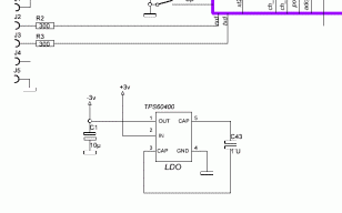

схема та же,не нашел дроссель на преобазователь отрицательного напряжения,поставил TPS60400(его можно припаять на отдельной навесной платке)
кварц 27 МГц,все работает адекватно
больше в схеме ничего не менял

TPS60400 это не LDO, а Charge Pump.

а причем здесь LDO?я об этом не писалTPS60400 это не LDO, а Charge Pump
проглядел этот "LDO"
