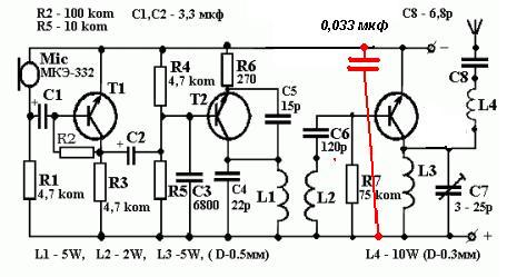

Сообщения: 970
Сообщение Денис »
Ben2 писал(а):Использовал транзисторы Т2 КТ315Д, Т3 2Т603А
Почему-то мощность очень маленькая
Десятки раз писали и в данной теме тоже, что данные транзисторы не совсем подходят для работы на частотах 100 МГц.
Нужно выбрать транзисторы с Fт не менее 800 МГц
Сообщения: 40
Зарегистрирован: Пт июл 03, 2015 23:52:35
Сообщение Ben2 »
К сожалению я не силен в теории... в моем случае можно ли просто заменить Т2 и Т3 на высокочастотные, или нужно будет пересчитывать схему?
Сообщения: 970
Сообщение Денис »
Просто Т2 и Т3 возьмите хотя бы КТ368.
Резистор R7 сначала поставьте 510 ком и добавьте конденсатор, что красным нарисовал.
Резистором R7 устанавливается нужная мощность и его нужно подбирать.
Чем он меньше, тем больше мощность, но при большой мощности Т3 может перегреться и сгореть.
