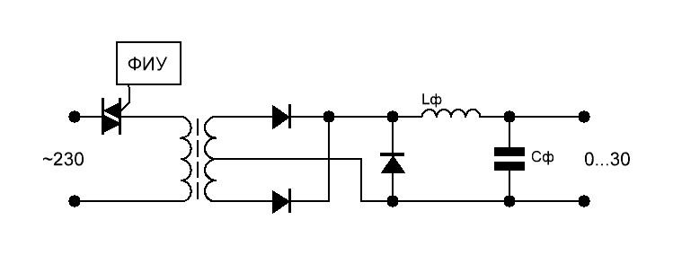

Здравствуйте! Хочу сделать БП с регулировкой 0...30В, 1200 ВА, подобно такому https://vprl.ru/publ/istochniki_pitanij ... 11-1-0-137
Только регулировать напряжение не как в данной статье, а симистором в первичной обмотке трансформатора, как в блоках питания HP6428b
Вопрос в том, выходной Г-образный фильтр рассчитывается в данном случае как для обычного двухполупериодного выпрямителя, или как то иначе?
Ознакомился с "Артамонов Б. И., Бокуняев А. А. Источники электропитания радиоустройств: Учебник для техникумов. – М.: Энергоиздат, 1982. – 296 с., ил.", и "Б. И. Коновалов, В. С. Мишуров ОСНОВЫ ПРЕОБРАЗОВАТЕЛЬНОЙ ТЕХНИКИ Учебное пособие 2015" ответов не нашел.
Какой дроссель необходим по входу, в первичной обмотке, синфазный или обычный, как его рассчитать?
