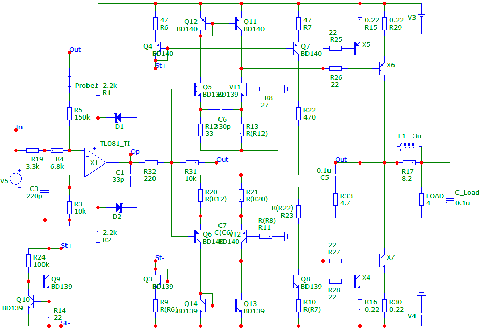

Пока что у меня получилось вот такое непонятно что
Уже говорил, что частоту удалось серьёзно расширить за счёт ухода от слаботочного управления. Здесь оно конечно тоже слаботочное, но помощнее - за счёт довольно энергичного дифкаскада. Но дифкаскад тоже имеет ограничение по току. Предельный ток задаётся задатчиком тока, который также задаёт ток покоя - между точками St+ и St-.
Для температурной компенсации тока покоя, нужно Q10, Q11 и Q13 разместить на радиаторе рядом с выходными транзисторами. Правда, эффективность проверить не могу - не настолько хорошо знаю MC.
А Q5,VT1, Q6,VT2 нужно разместить на небольшом радиаторе попарно (можно на одном общем типа "люминевая пластина"). Q7, Q8 также нуждаются в радиаторах (моща даром не даётся). R22, R23 служат балластом - снимают часть рассеиваемой мощности с транзисторов. Они должны быть 1 Вт каждый.
АЧХ и ФЧХ петли общей ООС
АЧХ усилителя с замкнутой петлёй ООС
В первую очередь мне не нравится положение рабочей точки Q11, Q13 - уж очень она прижата.
Ещё мне не нравится... забыл... да, THD
THD на малых сигналах (левее полки на графике) очень сильно зависит от тока покоя выходного каскада. Получается, что нужно держать хотя бы 50..70 мА на каждую выходную пару - это вроде минималки такой. Также при уменьшении тока покоя сильно плохеет общая АЧХ/ФЧХ. Т.е. усилитель достаточно тёплый сам по себе.

Чуть поправил схему.
Модель и параметры ниже.
R20 - 1W
Вопрос сквозных токов останется.

В схему поставил 544УД2А - выводы 1-8 закорочены для встроенной коррекции. Модель в МС11 ниже. Доработка минимальна. Параметры вполне допустимы для типового мощного УНЧ 80-х годов.

ОУ 544УД2 с полосой более 20МГЦ ( в модели 35 МГЦ- полоса как у LF357) и двухтактным выходным каскадом с высокой скоростью нарастания ( более 25 В/мкс.) , оптимизированы по модели цепи коррекции и режимы каскадов, снижен THD на частоте 20 кГц до 0.1-0,15 %. Остальное требуется уточнять в железе.
