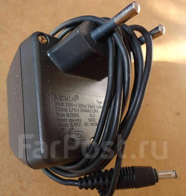

Ну, от сотика "неимпульсный" уже и не найдёшь- их лет 10 уже не делают..
это БП (зарядник) у которого "в розетку" включён "железный" трансформатор, а к выходу трансформатора подключён выпрямитель.
а у "импульсного" - "на входе"- выпрямитель и "ключ" на транзисторе или микросхеме-а сам трансформатор - довольно мелкий.
Вот "трансформаторное ЗУ" - http://static.baza.farpost.ru/v/1332739210106_bulletin https://82.img.avito.st/1280x960/1303111782.jpg
А вот "импульсное ЗУ"- http://sidex.ru/images_offers/7/7288/se ... inal_5.jpg

Osteon писал(а): Они вроде все квадратненькие... :dont_know:
обычный весит больше и размером больше с серыми пластинами
у импульсных феррит черный и легко ломается при ударе

Нашел три сетевых транса от зарядных, что показаны на первых двух ссылках АлександрЛ. У одного напряжение на вторичной обмотке 6 В, у второго - 10 В, у третьего 12 В.
Подскажите, какой лучше ставить? Ведь подключая вторичную обмотку к источнику сигнала, мы фактически его закорачиваем. Если напрямую с динамика брать - звук его явно становится тише. Про линейный выход не говорю - слишком слабый сигнал. Так как сейчас практически все источники сигнала - компьютеры и планшеты - не грохнуть бы эти источники закорачиванием звукового вывода... Или через резистор подавать сигнал? Опять же уменьшаем его мощность...
Сообщения: 44464
Osteon писал(а):Нашел три сетевых транса от зарядных,. У одного напряжение на вторичной обмотке 6 В, у второго - 10 В, у третьего 12 В.
Подскажите, какой лучше ставить? Ведь подключая вторичную обмотку к источнику сигнала, мы фактически его закорачиваем. Если напрямую с динамика брать - звук его явно становится тише. ..
Правильно поставленный вопрос содержит половину ответа..
Ставьте на 12 вольт, а, если найдёте на ещё бОльшее напряжение- то его.
(имхо) лучше всего для вашей цветомузыки использовать собственный УНЧ, (проще всего, возможно будет, допустим, на TDA2003, например, или какой- нибудь другой, с минимальным "обвесом", ватта на 3, не меньше.. ) а сигнал брать с линейного выхода - тогда все "моргания" не будут связаны с положением регулятора громкости
