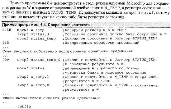

BOB51 писал(а):... а чего у Вас в макросах (push & pop)? :wink:
Дык у меня вроде то же самое аналогичное по функционалу, взято из книжки:
push macro
movwf w_temp
swapf STATUS,0
movwf status_temp
endm
pop macro
swapf status_temp,0
movwf STATUS
swapf w_temp,1
swapf w_temp,0
endm
Сообщения: 15776
Откуда: ДОНЕЦК
Сообщение BOB51 »
То книжка от вредоносного СУСАНИНА - ибо копируется в программный стек содержимое W и STATUS без разворотов, а вот при восстановлении хитрый SWАP применяется для того, чтобы содержимое флажков в STATUS не испортить прямым загрузом W из регистра временного хранения (точно по каким соображениям - ШКЛЕРОЗЬ - смотреть конспехты надо /сейчас мозги АВРкой забиты).
