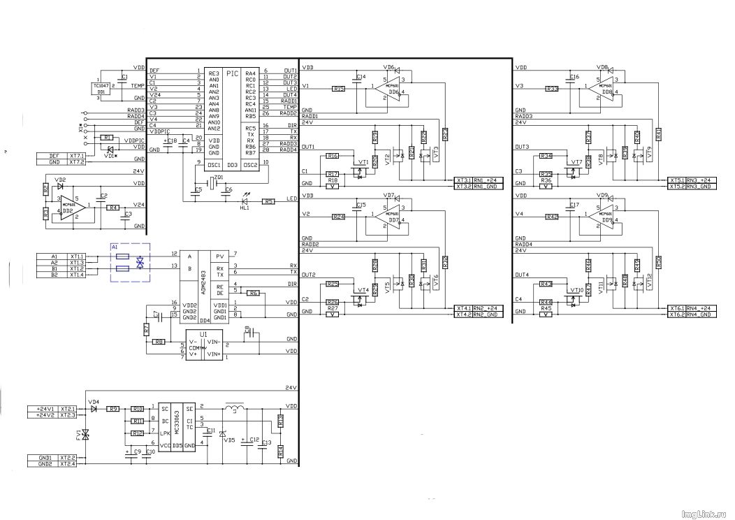

Доброго времени суток! Это мое первое сообщение на данном форуме. Не судите строго. До этого схемотехники касался поверхностно, сейчас появилось желание разобраться во всем как следует.
Прежде всего пытаюсь понять как работает следующая схема:
Это плата коммутатора нагрузок. Меня интересует для чего используется резистор R18(0.1Ом,5Вт). То что он используется для защиты схемы от кз это понятно. но вот не понятно как именно реализована защита, и почему он 5Вт? Номиналы резисторов R17 2кОм, R16 30кОм. Спасибо.

AnMD писал(а):для чего используется резистор R18(0.1Ом,5Вт)
Резисторы R18, R27, R36 и R45 используются в качестве шунтов-измерителей тока через соответствующие ключи..
Проходящий по ним ток вызывает на них падение напряжение, которое измеряется МК через аналоговые входа по линиям С1, С2, С3 и С4 соответственно..

МитяРа писал(а):Резисторы R18, R27, R36 и R45 используются в качестве шунтов-измерителей тока через соответствующие ключи..
То есть используется схема измерения с шунтом, наподобие вот этой http://electricalschool.info/spravochni ... chnye.html?
Если не прав, то где можно прочитать что и как? Сейчас мне не понятно как МК может мерить падение напряжения на шунте, выход С включается перед шунтом.
И почему такая большая мощность шунта используется?
Спасибо за ответ:)

AnMD писал(а):как МК может мерить падение напряжения на шунте,
Один конец всех шунтов соединён с корпусом /общим выводом схемы/ и МК меряет напряжение между этим корпусом и линиями С1, С2 и т.д.
AnMD писал(а):И почему такая большая мощность шунта используется?
Всё зависит от мощности нагрузки и от падения напряжения на шунте, а дальше - закон Ома..

МитяРа писал(а):Один конец всех шунтов соединён с корпусом /общим выводом схемы/ и МК меряет напряжение между этим корпусом и линиями С1, С2 и т.д.
То есть если мы на клеммы XT подключим нагрузку в 1кОм, то на выходе С будет напряжение порядка 0.0024В? Пытался посчитать составив эквивалентную схему. Если нужно будет могу выложить как считал. Верно ли?

То есть получается, если я не планирую в своей схеме использовать выход C, то можно вообще отказаться от пары резисторов R17 R18?
А для чего тогда нужен R16 (30кОм)?

AnMD писал(а):А для чего тогда нужен R16 (30кОм)?
По всей видимости, разряжать затворную ёмкость.
Этот резистор обеспечивает закрытое состояния транзистора в момент после сброса МК..
По сигналу сброса выводы портов настраиваются на ввод, что равносильно логической единице..
До момента, когда программа настроит порты и выведет туда необходимый сигнал, это сопротивление обеспечит закрытое состояние ключа-транзистора..

Чущь несу...прошу прощения. Имел ввиду при снятии потенциала с ноги OUT.
МитяРа писал(а):Этот резистор обеспечивает закрытое состояния транзистора в момент после сброса МК..
Спасибо. Понял.
