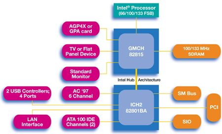

Что за херня творится? :evil:
В какой-бы слот ни воткнул PCI-сетевуху - она сука садится на одно прерывание с каким-либо уже имеющимся устройством: в самом нижнем слоте - на видеокарту, в среднем слоте - на звуковуху, и в самом верхнем слоте - на USB-хаб. :shock:
Хотя прерываний свободных - хоть жoπoй жуй.
Нахер мне такое соседство? :evil: На чьём бы прерывании ни висела - она тому устройству мешает.
Со звуковухой - звук заикается, с видюхой - изображение рывками в кино...
Не знаю чё делать. Флажки "Ручная конфигурация" - неактивны. Потому-что ACPI.
А в BIOS его отключать нельзя: уже установленная с включенным ACPI система - при его отключении не стартанёт.

Да дело-то не в том, ACPI или не ACPI.
Суть-то в том, что даже BIOS сажает эту сетевуху на одно прерывание с каким-либо устройством (в зависимости от того, в какой PCI-слот она вставлена, описывал выше)!
Причём сетевуха - стандартная (видно на скриншоте), не "экзотика" какая.

Как только изменяешь IRQ у сетевухи - оно автоматом изменяется и у того устройства, на которое она "прилипла".
Это видно прямо тут, в меню BIOS.
Они как-бы получаются привязанными фиксированно друг к другу, даже в настройках BIOS.
Если же эту сетевуху выташить, то всё становится на свои места, и BIOS позволяет задать произвольное IRQ любому устройству.

Мне интересно иное: почему BIOS принудительно прикрепляет сетевуху к одному из уже занятых IRQ устройств?
"Дело происходит" прямо в BIOS.
Более того: даже если изменять IRQ того устройства, к которому прилипла сетевуха, вручную - оно моментально становится таким же и у сетевухи. :shock:
В XP - то же самое.
И даже несмотря на то, что ХР в любом случае переиначивает все IRQ по-своему, привязка сетевухи к одному из устройств - остаётся.
И третий, самый главный момент - почему вся эта катавасия происходит при наличии свободных прерываний!

90% что потому что устройства "спарены" по шине со слотами

Допустим.
Но в одном из слотов сетевуха садится на прерывание видюхи.
Как может быть "спарена" шина AGP со слотом PCI? :dont_know:
Смотрим блок-схему чипсета этой матери:

да спокойно
аппаратные прерывания и с agp и с pci идут на один и тотже контроллер прерываний
зы в оригинальном ibm pc было всего восемь линий потом расширили до 15 и на этом насколько я помню все и застыло
а устройств требующих прерывания со временем становилось все больше
ззы все прерывания с большими номерами или чисто программные или виртуальные подвешенные на одно аппаратное

nds писал(а):...или виртуальные, подвешенные на одно аппаратное.
Поскольку дело происходит сразу в BIOS - приму этот вариант и успокоюсь.
Правда так и остался повисшим третий вопрос: почему всё это происходит при наличии свободных прерываний (в BIOS отключены оба COM, LPT и контроллер дисковода, их прерывания освобождены).

Андрей Бедов писал(а):почему всё это происходит при наличии свободных прерываний (в BIOS отключены оба COM, LPT и контроллер дисковода, их прерывания освобождены).
Это зарезервированные прерывания, зарезервированы исключительно за "своими" устройствами и переназначаться не могут, даже если не используются.
