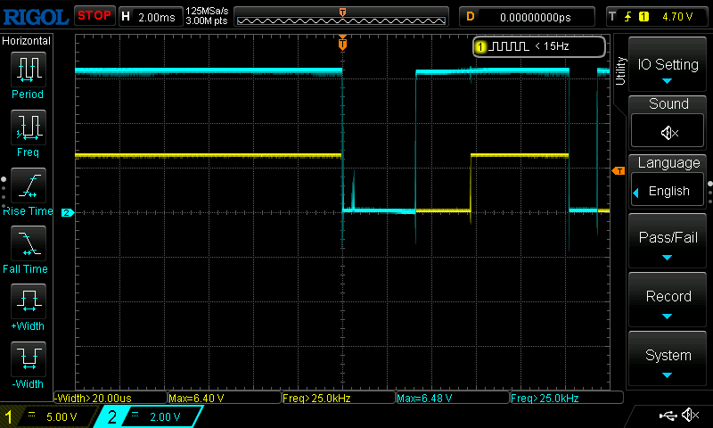

всем привет пол дня убил пол дня на энокодер, купленный в чипе новый но валялся давно, так и не смог его нормально запустить а оказалось что с ним что-то не так он в одну сторону ведет себя как нормальный энкодер а в другую у него почему то совпадает старт фронта, я и во и так и так пока понял что дело то в бобине
тут еще кокой то прикол кайл мой почему-то не запускает прерывания таймера на котором энкодер, я че тока не делал и HAL и LL и CMSIS. Потом этот же проект компилирую под CUBIDE и там все заработало сразу не пойму раньше такого не было, я его недавно скачал с оф. сайта через vpn, может кто сталкивался?
