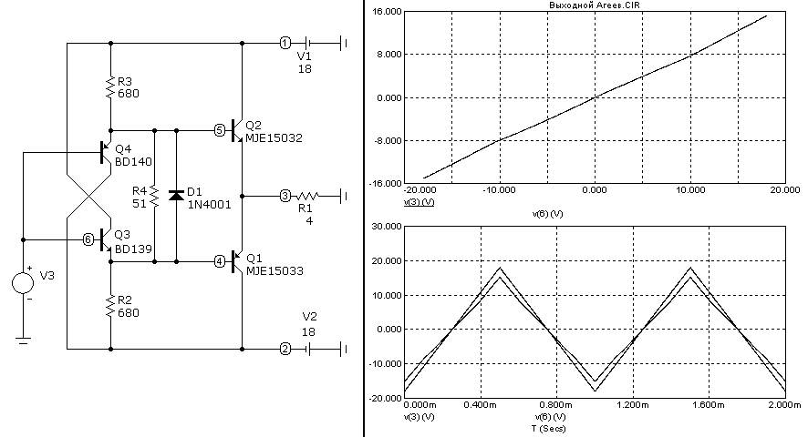

В Журнале Радио за март 1986 в статье Филатова и Мардера про усилитель Агеева пишут следующее (выделил красным):
Но при моделировании в Микрокапе у меня получилось следующее:
На верхнем графике зависимость напряжения на выходе от напряжения на входе. Никаких ступенек, почти линейная зависимость. Есть неровности, но для выходного каскада такая зависимость шикарна на мой взгляд.
Но тогда в чём дело? Это авторы статьи ошиблись или же я со своем моделированием туплю?
(10.52 КБ) 2151 скачивание
(126.55 КБ) 2158 скачиваний
B@R5uk
Сообщения: 2896
Зарегистрирован: Сб ноя 13, 2010 12:53:25
Откуда: приходит весна?
Re: Усилитель А. Агеева
Сообщение B@R5uk »
Я разобрался в чём дело. Эти два мастера-фломастера, Филатов и Мардер, видимо, оригинальную схему не пробовали. Им не понравилась выходная амплитуда при заданном питании, и они сразу бросились это исправлять. Естественно, что с добавлением обратной связи с выхода в базу выходных транзисторов вся оригинальная задумка выходного каскада полетела к чертям. Как говорится, хотели как лучше, а получилось как всегда. То-то у них невероятные 1,6% КНИ вышло, я аж в шоке был. А потом они свою поломку начали исправлять. По-своему, опять же. И стоила ли работа свеч? Чуток поднять напряжение питания и получился бы тот же результат с меньшим количеством деталей и, что самое главное, с лучшим качеством.
