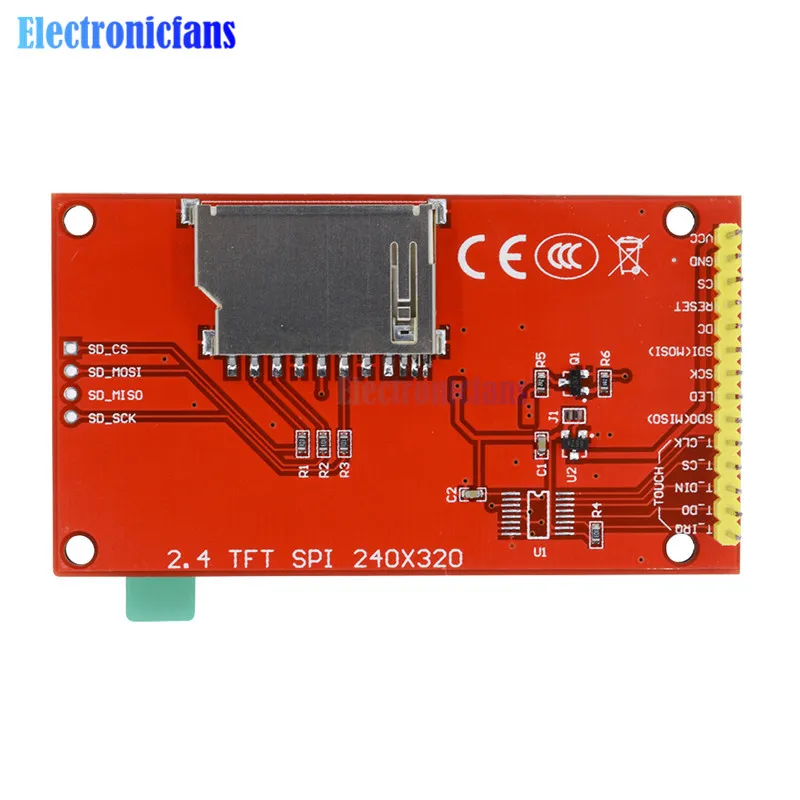

Если на Вашем модуле дисплея есть транзистор управления подсветкой - установите резистор отмеченный бирюзовым цветом. Если нету - придется установить транзисторную сборку и резистор отмеченные фиолетовым, чтоб не спалить вывод ESP8266.
Какой резистор удалить? Подсветка не регулируется.
Yuri_R
Сообщения: 29
Зарегистрирован: Ср сен 30, 2009 22:16:07
Откуда: Cherkassy
Re: Монитор погоды на ESP8266
Сообщение Yuri_R »
[uquote="mitre",url="/forum/viewtopic.php?p=3577039#p3577039"]Привет.
Какой резистор удалить? Подсветка не регулируется[/uquote]
Фиолетовые, бирюзовые - это к принципиальной схеме монитора относится, а не к дисплею. У Вас регулятор есть - Q1 на плате дисплея.
Но иногда (редко, но бывает) попадаются дисплеи, которым надо вместо единички ноль на вход LED подавать, т.е. инверсный сигнал. На фото вроде всё, как положено, база через R6 предположительно на ногу LED, коллектор через R5 на светодиоды подсветки. Попробуйте через переменник подать 0-3 В на ногу подсветки.

mitre
Сообщения: 127
Зарегистрирован: Вт июл 09, 2013 18:23:54
Откуда: из Болгарии
Сообщение mitre »
Ето не работает
Добавлено after 1 hour 6 minutes 50 seconds:
Ето схема светодиоды подсветки.

Mizetsky
Сообщения: 564
Зарегистрирован: Чт окт 25, 2007 14:51:26
Откуда: KO59FV
Сообщение Mizetsky »
Ещё раз повторю:
Ну а дальше будем посмотреть...:-)

Mizetsky
Сообщения: 564
Откуда: KO59FV
Подайте на ногу LED +3 В - подсветка должна работать на полную.
Подсоедините ногу LED к земле - подсветка должна погаснуть.
Если не так, то скорее всего дохлый Q1 - замените на ВС817, 847 и т.д и т.п.
himikat123
Сообщения: 1078
Зарегистрирован: Ср фев 15, 2017 22:37:11
Сообщение himikat123 »
Если кому интересно, mitre решил свою проблему. Он установил и бирюзовые и фиолетовые детали вместе.
Если у кого еще возникнет такая проблема..
