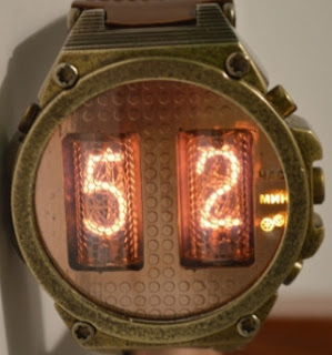

Я вот тут поглядел на эти часы
А корпус откуда или от чего)?
Ты форумом оБшиБся.
