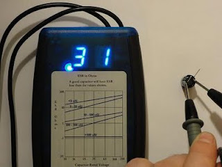

Вот табличка к "голубому" ... . :)
http://preher-tech.com/esr.aspx
Сообщения: 22897
Сообщение Borodach »
Но мне больше нравится та, что у него на корпусе ... . :)))
Сообщения: 20132
Сообщение oleg63m »
еще одно доказательство того, что таблички делаются под конкретный прибор,
а все простые приборы, как известно меряют разные параметры, поэтому и показания разбегаются.
самый верный способ составить свою табличку, путем замера кондеров, которые вызвали ту или иную неисправность. и потом уже ориентирваться по ней, хотя пока ее будете составлять, она отложится в голове, и необходимость в ней отпадет сама собою
