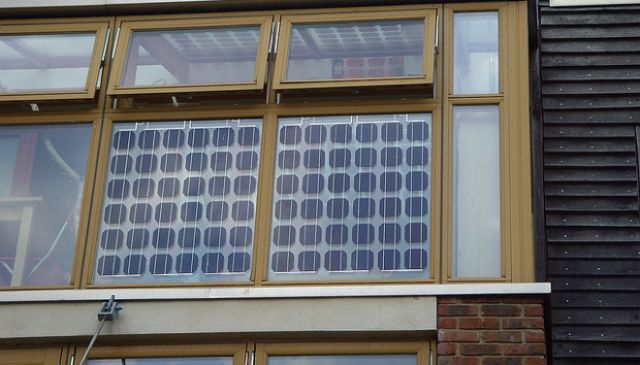

Поискал солнечные панели в продаже, для дома например
http://solarelectro.ru/products/solnech ... un-tsm-100
7500 рублей за 100 Вт. При моей цене 2.3 рубля окупится за 3200 часов непрерывной работы. Цифру, думаю, можно смело умножать в 10 раз, это около 4 лет. Панель всего 100 Вт, значит даже в моменты пиковой выработки в доме найдется ей применение (просто гнать энергию в свою электросеть, она за пределы дома не выйдет), продавать электросетям обратно нельзя. А вот 500 Вт уже надо запасать, что удорожает всё.
Для дома еще есть солнечные коллекторы
Но если я летом за газ плачу 200 руб, то покупка коллекторов за 10 тыс. рублей как-то не очень выгодна. Хотя за много лет может и окупятся, плюс свой источник энергии получается, не зависимый.
У кого есть деньги уже можно делать полный фарш дома, который будет пытаться окупиться, но главное даст резервый источник энергии
Tesla Energy. Powerwall питается от солнечных батарей или обычной электросети, позволяя сделать дом полностью автономным в плане энергоснабжения при отключении электричества. Устройство представлено в двух вариантах — ёмкостью 10 кВт⋅ч (по цене $3,5 тысячи, подходит для создания запасов энергии) и 7 кВт⋅ч (за $3 тысячи, для ежедневного использования)
Несколько дней энергоснабжения, без шумного генератора. В таком доме можно не заметить приход конца света :)
