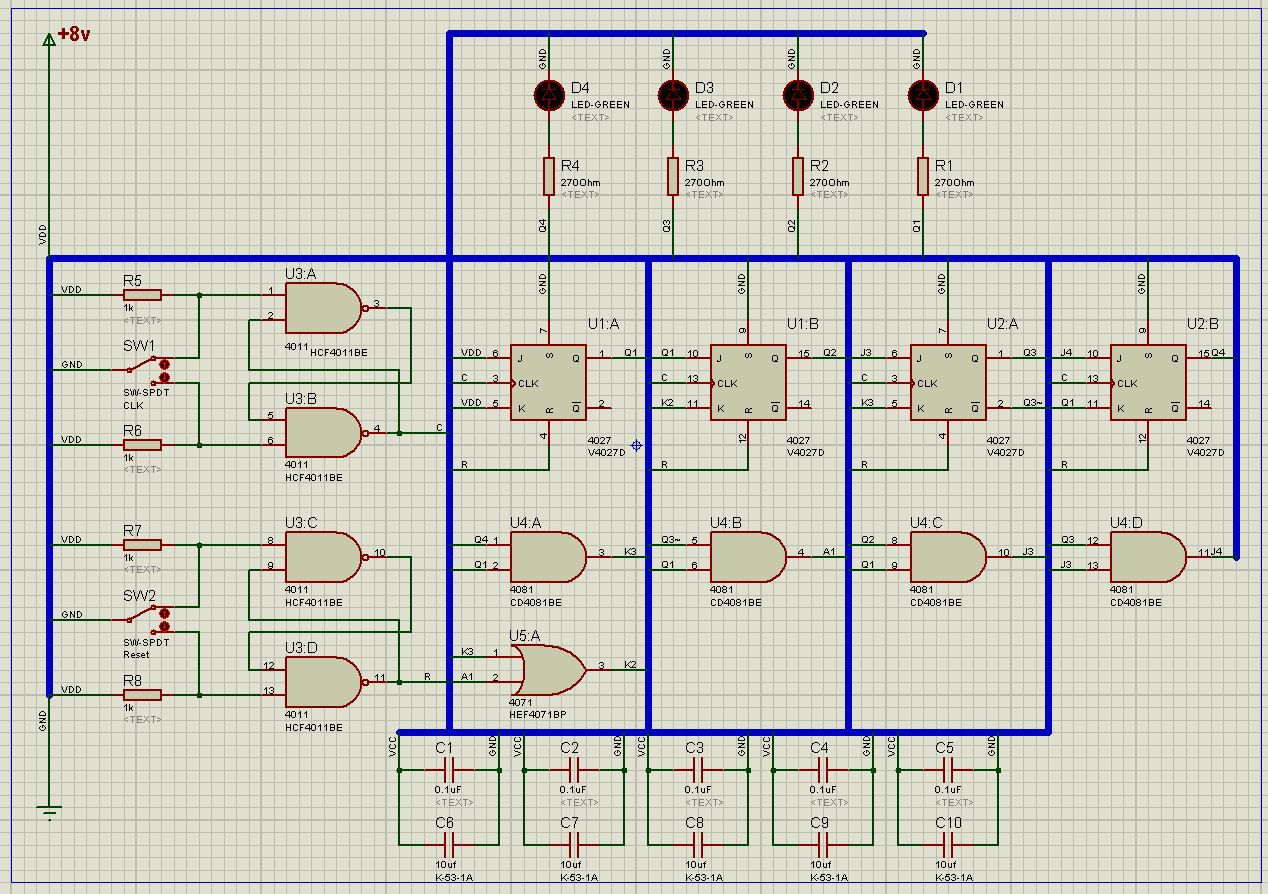

Народ, помогите пожалуйста разобраться.
Спаял двоично-десятичный счетчик по схеме
Подключаю провода питания к регулируемому блоку питания, выставляю напряжение 8 вольт, ток 50мА, включаю блок питания, блок питания сразу показывает ток 0, и при этом ничего не работает. Из за чего это может быть?
Последний раз редактировалось warezhunter_ Пт май 20, 2011 14:55:13, всего редактировалось 1 раз.

warezhunter_, ёрш-твою-мышь, ты-б ещё мельче рисунок выложил..
Не видно ничего, не номиналов не надписей...

Исправил, теперь должно быть видно, светодиоды номинал 3 вольта, 20мА.
Сообщения: 11492
Откуда: град Нижний
Сообщение МитяРа »
Посмотрел..
JK-шки мя уже непомню, как переключаются.. :oops:
Но вот подключение на один выход микросхемы одновременно и светодиодов и входов других микросхем - по правильному не практикуется...
[img]http://radiokot.ru/forum/download/file.php?id=93376[/img][i][color=#000080][size=85]Между людьми возникает напряжение, если у них разный потенциал...[/size][/color][/i]
Сообщения: 34
Зарегистрирован: Вт ноя 03, 2009 09:09:38
Сообщение warezhunter_ »
МитяРа писал(а):Посмотрел..
С этим то проблем нет, в Proteus схема работает так как надо, а вот спаял, причем все микросхемы делал в панельки. Все дорожки прозвонил по схеме вроде правильно собрано, ан нет не работает, ток просто уходит в 0.

warezhunter_, если у тя не горит ниодин из светодиодов, то ток потребления и будет околонулевым..
КМОП потребляет очень мало..
А для чего применено такое нестандартное напряжение питания - 8 вольт...

warezhunter_ писал(а):ток просто уходит в 0.
А напряжение прямо на ножках микросхем где питание подается не пробовали измерить?

2warezhunter_: эту серию не надо сильно нагружать. В каком-то плане МитяРа прав. Кстати, здрасти. Отключите на пока светодиоды и проверьте просто цешкой прохождение сигнала.

У КМОП есть такая ботва, что если на микрухе нет питания, то она будет сама себя запитывать от напряжения входов, через внутренние защитные диоды..
SERJ дело говорит - проверь питание, а потом как pyzh_man посоветовал - без светодиодов...
