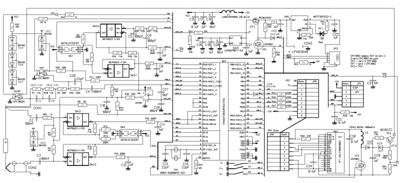

На 33 странице форума наконец созрело железо r33.
Реализовал последнюю хотелку в щуп RLC-71 - определение напряжения стабилизации стабилитронов (до 25В), проверка светодиодов, матриц и т.д.
Изменения RLC-71_r31 -> RLC-71_r33:
1. Добавлен повышающий преобразователь до 26В и полноценный источник стабильного тока смещения 1мА в режиме FDU. Размещён на верхней плате, оптрон ставится вторым этажом на имеющийся оптрон.
2. Удлинён корпус под более ёмкий аккумулятор (LP403048, 4x30x40mm 450mAh, Vixion 403040).
3. Толщина текстолита корпуса теперь 1мм. Шток кнопок на 1мм короче.
4. К сожалению переназначены ноги МК:
- PС14(3) - ОР.
- PB15(28) - PA.
- PB7(43) - BUT_P.
- PA14(37) - SWCLK.
- Сигнал K_U переброшен с PB0(18) на PB10(21).
- PC15 - ОР2, включение оптрона повышайки.
5. Добавлена возможность подключения программатора через разъём USB:
- 1_+5В.
- 2_SWCLK_D-.
- 3_SWDIO_D+.
- 4_.
- 5_GND.
6. Прошивки разные: v0.x - для железа r31, v1.x - для железа r33.
Схема:
Прошивки, гербера и остальная информация на старом месте.

Ура. Первая версия (с v03?) которая откалибровалась на 150 Ом с первого раза. Все предыдущие "кидало" после первой калибровки +/-6-7 Ом, после второй и дальше показывало точно.

А зачем два кварца использовали в новом приборе? Так на схеме.. Или правильнее сказать спаренные..
Ну и сразу, как говориться, не отходя от кассы.. - какой указывать размер платы нового прибора при заказе гербера?
Ocela, 147x99мм, внутри архива папка с размером в в имени. Кварц один, просто на посадочное место на плате можно запаять два типа кварцев.

Andrey_B в новом приборе не стали разделять 14 и 27?
- Сообщения: 182
- Зарегистрирован: Чт дек 31, 2015 15:12:54
Я имел ввиду доработку которую делали в r31, переключение 27 пина в точку С10 - R39.
Igor5264, не стал, это усложнило бы топологию, да и проблема та решилась программно.

Andrey_B, а толщина 1мм не слишком хлюпкая будет? Мне кажется 1.5мм при таком размере (еще больше первого прибора) было бы в самый раз. Почему выбрали 1мм? Я тут пинцет с вртп делаю, там 1мм и то боюсь, что развалится плата.. Чуть даванул и откололась.. Это когда на части пилил, оценил прочность ПП. Так там такая милипуська!

Андрей_В,а можно попросить вас сделать гербер для новой версии прибора, просто с двумя основными платами,убрав боковушки.А то при заказе они хотят доплат за отдельные платки,или просят все компактно уложить.Но боковушки можно и самому сделать (даже лучше,ведь толщина аккумулятора может быть разной).
Ocela, жёсткости конечно меньше, чем в r31, но хлипким корпус не чувствуется. Может только в районе иглы дополнительная жёсткость не помешала бы. Подумаю над дополнительной фиксацией верха и низа около иглы.
kipigor7, RLC-71_r33_gerber_only2main_137x77.zip, лежит на Я.Диске.
